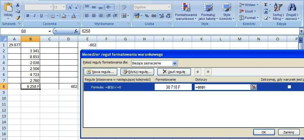

    Przesyłam plik Excela.
    W A1 jest stan początkowy materiału w magazynie.
    Co jakiś czas go ubywa co jest zapisywane w kolumnie B.
    Czy da się zrobić, tak, że gdy te wartości z kolumny B będą odejmowane od A1 i gdy dojdzie do wartości "0" lub ujemnej to dopisze do ostatniej liczby w kolumnie B literkę "F", a w D8 zapisze wartość dodatnią, jeżeli w wyniku odejmowania będzie wartość ujemna? Tak jak w przykładzie to pokazałem.
    Ehe, da się :D , tylko przestanie Ci działać formuła z komórki E1 - na ogół Excel nie wykonuje działań matematycznych na wartościach tekstowych :sm31:
    Możesz zbliżony efekt uzyskać poprzez umiejętne formatowanie warunkowe liczb np.

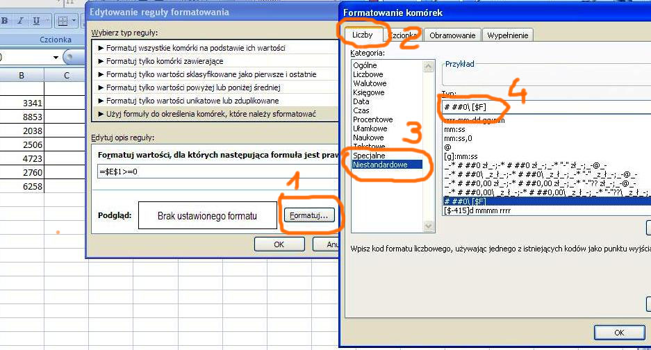

    Jak uruchomić takie okienko?
    Formatowanie warunkowe, Nowa reguła i co dalej?

    nowym napisał:
    i co dalej?
    Wybierasz typ reguły :arrow: użyj formuły ... :arrow: wprowadzasz formułę :arrow: i ustawiasz formatowanie liczb na niestandardowe typu
    :ok:
    Generalnie uważam jednak, że Twój sposób oznaczania (wyczerpania zapasów)- "statyczny" (określany tylko w jednej komórce E1) nie jest najlepszym sposobem - ciekawiej by to działało gdyby zmiana formatowania uzależniona była od "bieżącego" stanu wyliczanego po kolei w sąsiedniej kolumnie (może być nawet ukryta :D).

    nowym napisał:
    nie umiem uruchamiać formuł...?
    :please:
    Po prostu niezrozumiałeś tricku :cry:
    - w komórce B8 wstawiasz liczbę z formatowaniem "Ogólne" - tak jak w całej kolumnie B;
    - w komórce E1 uzupełniasz formułę na końcu: "-B8" zamiast stałej "-6258";
    - w formatowaniu warunkowym dla każdej z 3 formuł (masz obecnie ustawione "Brak ustawionego formatu" :D ) musisz kliknąć "formatuj" i tam ustawić ten kod formatowania liczb :spoko:
    Chodzi o to, że wtedy kiedy formuła warunkowa jest prawdziwa - to formatowanie liczby zmieni się z Ogólnego (wpisanego) na to formatowanie liczby oznaczone literką F. :ok:

    Klikaj po kolei i wypełnij w miejscu nr 4 :cunning:
    Odejmowanie liczb, wypisanie na końcu np. literki Fformat..JPG (117.01 kB)Musisz być zalogowany, aby pobrać ten załącznik.
    A jeśli nie wiesz dlaczego pisałem o Twoich 3 formułach formatowania warunkowego to kliknij sobie "Zarządzaj regułami" i spójrz na "cały arkusz" :D
    No i musisz poprawić - mój błąd pisarski :oops: - winno być $E$1<=0 , a nie >= :wink:
