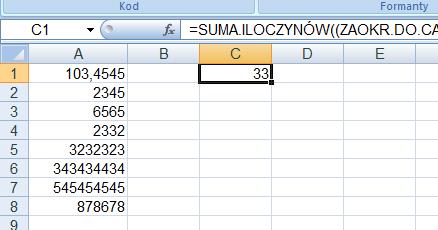

    Ale... działasz na liczbach?
    #8 10009749
    adamas_nt
    Posty: 5320
    Pomógł: 1508
    Ocena: 659
    Wkleiłem liczby do arkusza i
    [Exel] pętla w formule. Jak wykonać operację dla wszystkich wartości?
    Tylko wynik powinien być inny. Spróbuj
    =SUMA.ILOCZYNÓW((WARTOŚĆ(PRAWY(ZAOKR.DO.CAŁK(A1:A8);2))>9)*1;WARTOŚĆ(LEWY(PRAWY(ZAOKR.DO.CAŁK(A1:A8);2);1)))
    lub nieco krótszą
    =SUMA.ILOCZYNÓW((PRAWY(ZAOKR.DO.CAŁK(A1:A8);2)/10>1)*1;ZAOKR.DO.CAŁK(PRAWY(ZAOKR.DO.CAŁK(A1:A8);2)/10))
    Sprawdziłem, formuła odporna jest także na końcowe spacje. Błąd "udało" się wygenerować wstawiając znak nowego wiersza (Alt+Enter). Importujesz skądś te liczby, są wynikiem formuły?

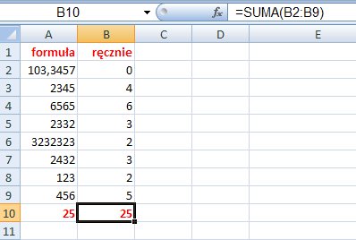

  • #9 10012129
    blue_17
    Poziom 32  
    Posty: 2414
    Pomógł: 172
    Ocena: 473
    Okazało się że formuła działa poprawnie
    Formuła ma służyć do opracowywania wyników, dane wprowadzam "z palca".
    Chciałbym zapytać o 1 rzecz bo chciałbym wiedzieć jak to działa :)
    na początku:
    -pozbywam się przecinka w przedziale
    -ucinam odpowiedni po prawej i lewej stronie znaki
    i w tym monecie nie wiem co oznacza >9
    -Potem jest mnożenie w funkcji x 1 żeby nie zmienić obrobionych wcześniej wartości i można było wykorzystać jedynie sumę z sumy iloczynów ( sprytnie ;) )
    -dalej jest wszystko sumowane i wpisywane do jednej komórki :)
    Wszystko bym wiedział tylko nie wiem co oznacza >9 w formule
    Pozdrawiam i dziękuje
    #10 10013126
    adamas_nt
    Posty: 5320
    Pomógł: 1508
    Ocena: 659
    Ad >9 Szukamy dziesiątek, więc 2 znaki z prawej muszą być większe od 09.
    Ad mnożenie. Argumenty składowe funkcji SUMA.ILOCZYNÓW przyjmują wartości 1 (prawda) lub 0 (fałsz) w wyniku mnożenia zwracana jest tablica. Po średniku funkcja zwraca sumę (jak w SUMA.JEŻELI), bez średnika ilość (jak w LICZ.JEŻELI). W przypadku gdy jeden z argumentów w wierszu ma fałsz, funkcja zwróci fałsz (mnożenie przez zero = zero). W naszym przypadku nie ma drugiego argumentu, stąd *1.

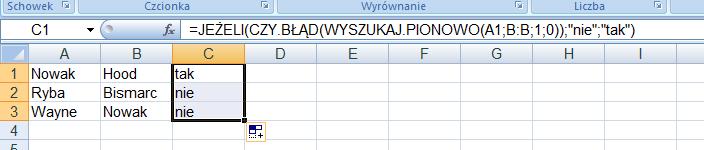

    Miał bym jeszcze takie pytanko niekoniecznie chodzi mi o rozwiązanie tylko naprowadzenie w jaki sposób do tego się zabrać
    Mam 3 kolumny w 2 pierwszych mam nazwiska a w trzeciej w zależności od tego czy się powtarzają mam wpisać tak lub nie
    muszę sprawdzić jedno nazwisko z każdym z drugiej kolumny i w trzeciej wpisać tak lub nie,
    jeżeli było by to na liczbach to zastosował bym jak wyżej ale tutaj muszę sprawdzać wartości tekstowe, przypuszczam ze tu trzeba będzie użyć porównywania tekstu razem z tablicami
    Dobrze kombinuję :?:
  • #14 10013352
    adamas_nt
    Posty: 5320
    Pomógł: 1508
    Ocena: 659
    W każdym wierszu musisz mieć wartość, więc raczej WYSZUKAJ.PIONOWO
    p.s. Sorry, już poprawiłem :)
  • #15 10013525
    blue_17
    Poziom 32  
    Posty: 2414
    Pomógł: 172
    Ocena: 473
    Kurcze nawet nie wiedziałem ze takie funkcje kryje exell
    Niestety po wpisaniu formuły
    =JEŻELI(CZY.BŁ(WYSZUKAJ.PIONOWO(A2;B:B;1;0));"nie";"tak")
    po przeciągnięciu we wszystkich przypadkach mam prawdę :|
    Tabela jest jak na przykładzie kolegi
  • #16 10013687
    adamas_nt
    Posty: 5320
    Pomógł: 1508
    Ocena: 659
    Konieczna mała korekta. CZY.BŁĄD zwraca 1 także przy #ND! w przeciwieństwie do CZY.BŁ
