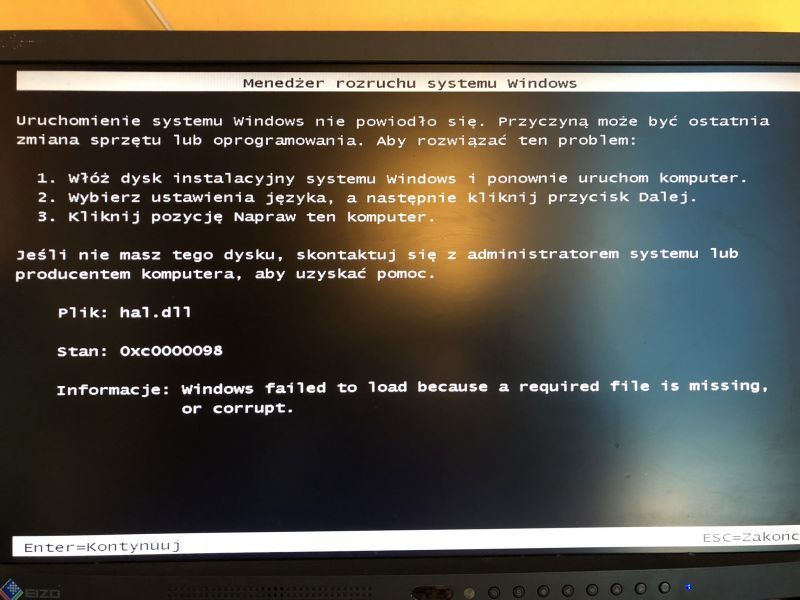

    przez jakiś czas mój komputer użytkowany był przez mało uważnego użytkownika i doszło do jego infekcji. Nie mam zatem pojęcia co dokładnie zostało zainstalowane, mogę ewentualnie opisać objawy. Zaczęło się od sparaliżowania programu antywirusowego (Avast) i braku możliwości zainstalowania jakiegokolwiek innego. Problem rozwiązałem przy użyciu programów FRST64 i adwcleaner 7.0.8.0.

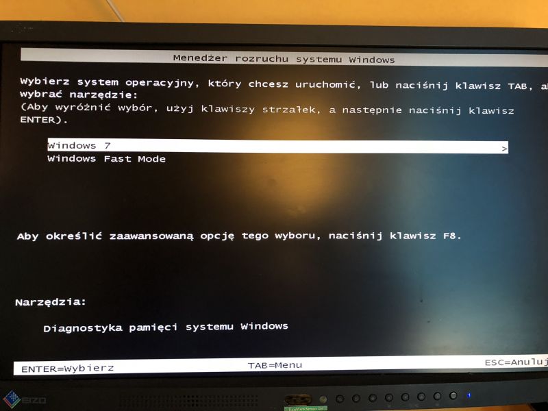

    Do tej pory zmagam się z bardzo uciążliwymi reklamami counterflix na niektórych stronach (np. Allegro), brakiem możliwości wyszukiwania miejsc w mapach Google (mapy działają, jednak nie ma reakcji na przycisk szukaj). Używam przeglądarek Opera oraz Firefox. Ponadto przy włączaniu komputera pojawia się taki ekran (patrz zdjęcia). Mimo wszystko Windows (Windows 7) startuje po wydaniu komendy "uruchom system Windows normalnie". Zmieniła się również grafika ładowania systemu. Poza tym komputer działa stabilnie, nie ma problemu w grach itd..
    Dołączam logi z programów SFRT64 i adwcleaner

    Rewelacja, problem z przeglądarką rozwiązany. Dziękuję bardzo. A czy da się coś zrobić ze startem systemu?
    #4 17117681
    Kolobos
    Spec od komputerów
    Posty: 85182
    Pomógł: 17174
    Ocena: 10460
    Zobacz: https://neosmart.net/wiki/hal-dll-missing-corrupt/
    Zacznij od naprawy z plyty instalacyjnej Windows 7, to powinno naprawic ewentualne problemy z poprawnym bootowaniem.
    Jezeli nic sie nie zmieni to sprawdz dysk oraz sam plik hal.dll.

    Tak jak koledzy powyżej opisali :)
