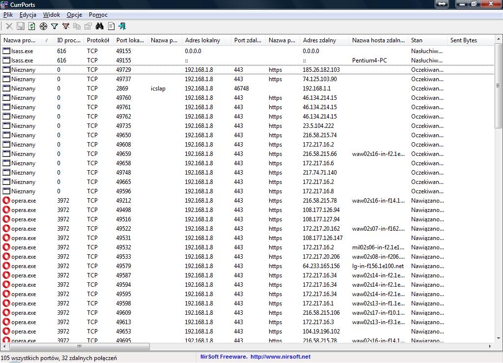

    O, na jednym komputerze włączyłem RDP jakąś byle jaką paczką z googli, będe w domu to sprawdzę czy faktycznie coś sobie jeszcze w gratisie wgrałem :) Ale wg. mnie to ta metoda jest bezpieczna.
    Chętnie poznam wyniki Twoich testów. Wrzuć na forum. Ja zauważyłem, że coś nie gra z logów systemu monitorowania sieci.
    Jak się za to zabrać? Ja wymyśliłem takie coś:

    makosuu napisał:
    Jak wykorzystać moc obliczeniową sprzętów w sieci LAN do przyspieszenia innych?
    Nie znam tego programu i nie wiem, czy można zapisać historię, a następnie poddać ją analizie statystycznej.
    W swoich sieciach statystyki wyciągam z UTMa lub używam protokołu Net Flow + open source'owy NFSen. Backdoory wykryliśmy, sprawdzając kto uporczywie skanuje porty na routerze brzegowym i próbuje zalogować się przy użyciu różnych domyślnych kombinacji "login+ hasło". Okazało się, że to nie były tylko próby logowania na adres publiczny routera, ale komputery w sieci lokalnej nawiązywały połączenia z botnetem. Dalej zobaczyliśmy, że te komputery również próbowały uzyskać dostęp do zasobów sieci wewnętrznej, min z wykorzystaniem poświadczeń zalogowanego użytkownika, czy znowu zestawu standardowych par "login+hasło".
