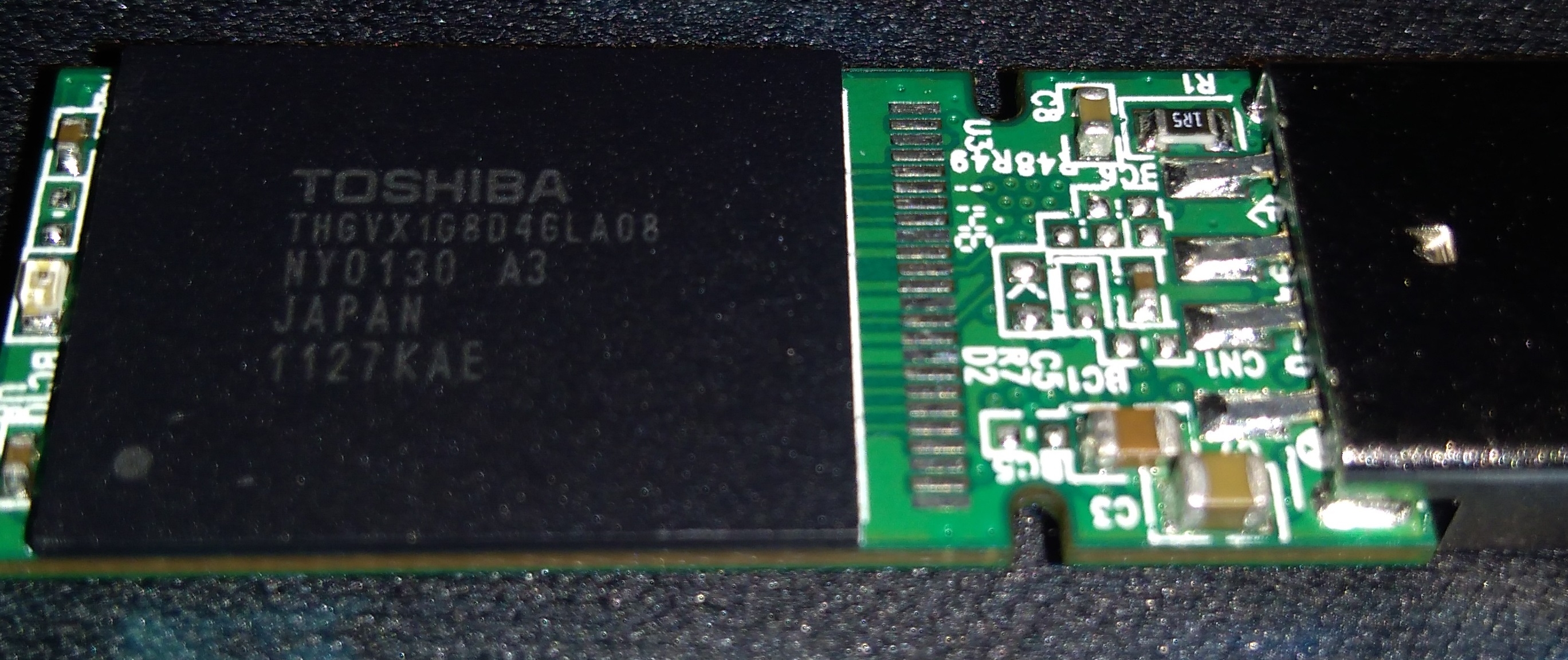

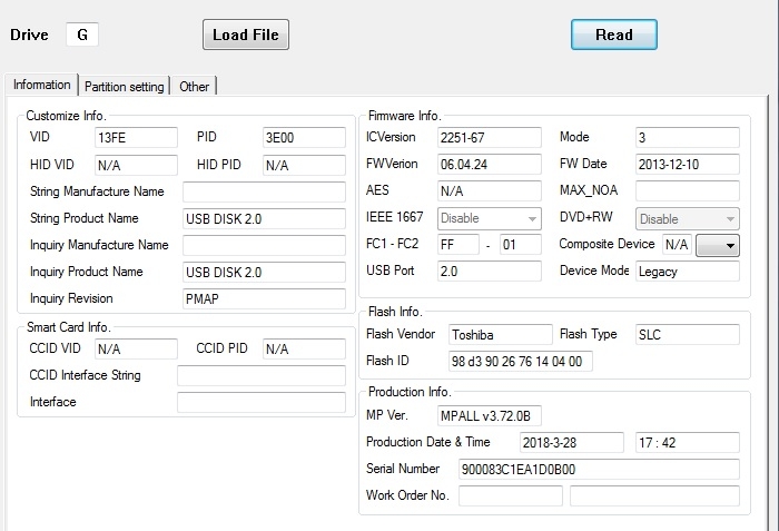

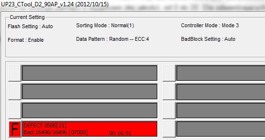

    Witam, posiadam kilka sztuk pendrive EMTEC 32GB kontroler Phison PS2251-61 (UP21), kość pamięci Toshiba THGVX1G8D4GLA08 , druga kość (pamięć podręczna?) HVBD4F4. Dwie sztuki po włożeniu do USB wykrywa od razu, ale jako pusty dysk, dwie inne dopiero po "test mode" , wszystkie wykrywa identycznie, próbowałem wgrać firmware "Phison MPALL v3.63.0" ale zatrzymuje się w połowie na "ISP - Firmware" stoi tak z 5 min po czym wywala błąd : "ISP fail! 0x1102" (po tym zabiegu trzeba robić "test mode"), przy wybraniu innego pliku firmware, proces programowania zapętla się po czym na końcu wywala błąd "Verify 1'st Firmware Fail 0x1109"

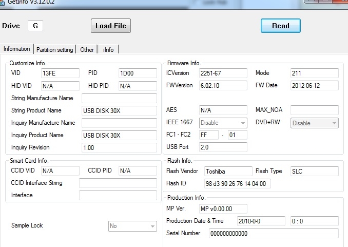

    Co ciekawe, kiedy ustawie kontroler na Phison PS2251-67 i podam mu firmware właśnie od 67 to postęp "ISP - Firmware" idzie do końca i w przypadku zaznaczonej opcji "format" wywala błąd formating error, bez tej opcji, kończy programowanie z błędem "CT- 0800C" , po ponownym włożeniu do portu USB kontroler wykrywa jako PS2251-67. Również wartość FC2 zmienia się z FF na 01. Trochę teraz zgłupiałem i nie potrafię ożywić tych pendrive.
    Dane przy firmware od 67 :
    ChipGenius :
    Kod: Text
    Zaloguj się, aby zobaczyć kod
    GetFlashInfo :
    Kod: Text
    GetInfo :
    EMTEC 32GB Phison PS2251-61 - jaki firmware dobrać
    Zdjęcia pendriva :
    EMTEC 32GB Phison PS2251-61 - jaki firmware dobraćEMTEC 32GB Phison PS2251-61 - jaki firmware dobrać

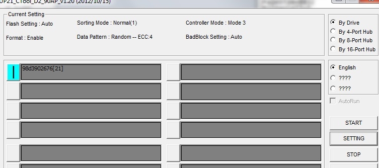

    Twojej wersji wcześniej nie testowałem, testowałem nowsze 2089 i 2093 i jakaś starszą 2033, a więć tak w Twojej wersji tak samo po podłączeniu do USB wywala błąd :
    Tak jakby nie zgadzało się ID pamięci , w programie "98-DE-94-82-76-56-PBA2", a według mojego pena "98-D3-90-26-76-14".... Ale nazwa/model pamięci się zgadza (odczytana z kości)

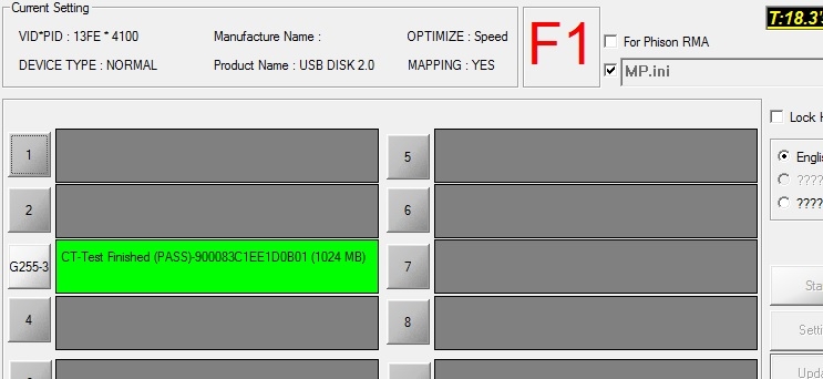

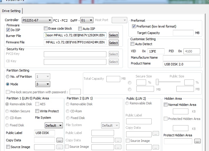

    Udało mi się 2 sztuki ożywić, MPALL v3.72.0B ustawiony na kontroler 22267 i firmware : BN67V1292KM.BIN i FW67FF01V60424M.BIN (od pamięci 4k SLC) a nie 8K MLC jak jest napisane na kości...więc już nic nie rozumiem, ale pen ma aktualnie 1gb, odpale teraz UPtool albo CTool i zobacze co z tego wyjdzie.
    ChipGenius :
    Kod: Text
    GetFlashInfo :
    Kod: Text
    GetInfo :

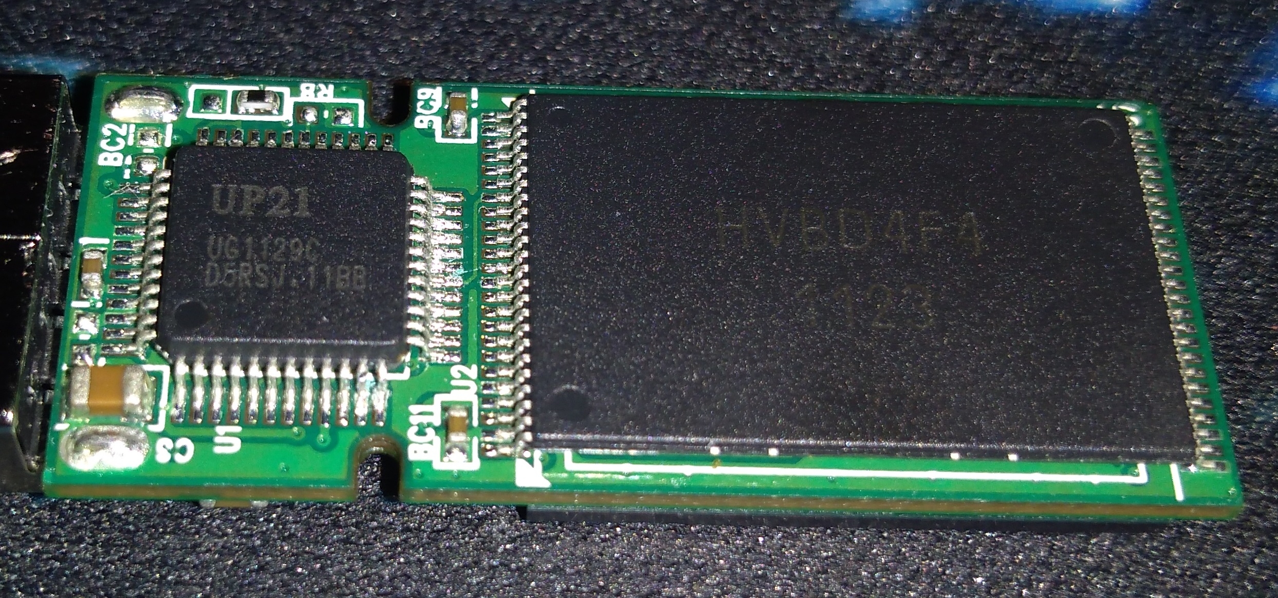

    Jeszcze raz przypomnę jak wyglądają kości w rzeczywistości, co jest dla mnie absurdem, bo kontroler jest PS2261 a pamieć MLC-8K :

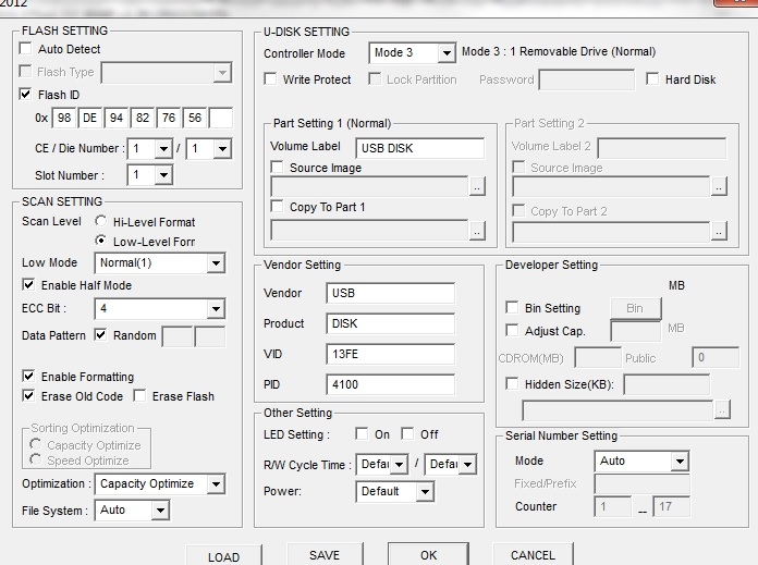

    Program który rozpoczyna sortowanie to UP21 CTool D2 90AP 1.2.
    I w nim spróbuj ustawić właściwe "Flash ID":

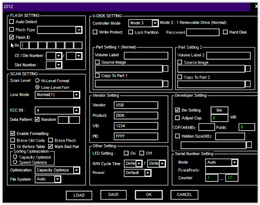

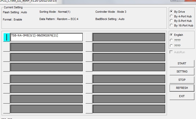

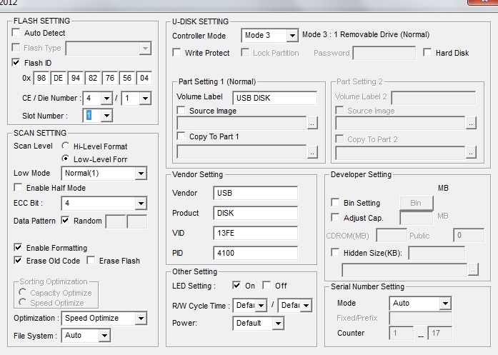

    Nie wiem co wpisać w flash ID, jak mam wpisać tą wartosc "98-DE-94-82-76-56-PBA2" jak wpisuję tylko "98-DE-94-82-76-56" to jeszcze zostaje jedne pole wolne, a jak wpisuje PB to przy próbie startu wyświetla błąd "DEFECT 0101[21]"
    Pierwszy i drugi obrazek po wpisaniu ręcznie ID z końcówką PB, trzeci jak rozpoznaje pamięć z auto, a czwarty ustawienia.
    EMTEC 32GB Phison PS2251-61 - jaki firmware dobraćEMTEC 32GB Phison PS2251-61 - jaki firmware dobraćEMTEC 32GB Phison PS2251-61 - jaki firmware dobraćEMTEC 32GB Phison PS2251-61 - jaki firmware dobrać
    EDIT

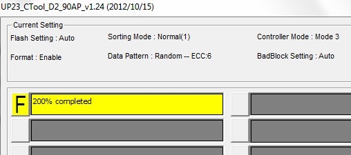

    Program UP23 CTool v1.24 z ręcznymi ustawieniami ID jak poniżej zaczyna działanie z pamięcią, ale zależnie od pendriva kończy na np. 7%, lub nawet 83%. i błąd jak poniżej. Pamięć wkładana do USB w trybie testowym.
    p.s. Czy ktoś może mi wytłumaczyć dlaczego z kontrolerem UP21 (PS2261) , podejmują działania programy od kontrolera UP23 (PS2267) ? Dlaczego po wgraniu firmware od wersji 67 mam dobrego pendirva 1GB ?
    Na jednym pendrive pokazuje jak poniżej i dalej pracuje....:
