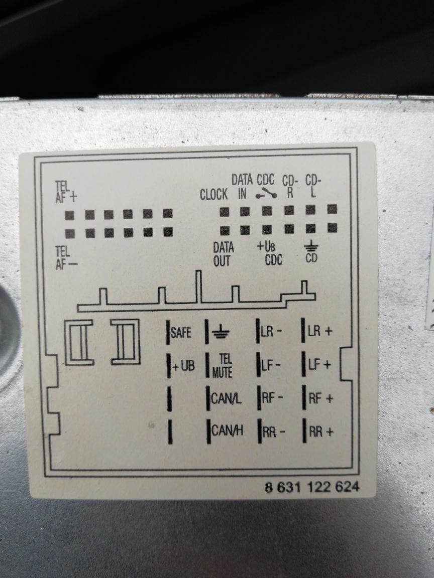

    Witam, posiadam w swoim VW TOURAN radio RCD300, udało mi się ostatnio promocyjne dostać RCD310. Znalazłem na znanych portalach zamiennik do wymiany GATEWAY, a mianowicie emulator, który podłączamy w kable za kostkę i ma działać bez wymiany gateway. Jak to ustrojstwo podłączyć?
    Dodam tylko, że na naklejce jest tel mute, to miejsce jest w kostce puste, za to pod pinem +ub jest w kostce przewód wpiety, a na naklejce nieopisany.

    To jest emulator z analog na can.
    Do twojej instalacji niepotrzebny.

    Touran 2003r. zjada prąd po podłączeniu radia, sprawdzone miernikiem, dlatego ten emulator chce zamontować. Niby były próby wczoraj, ale jakieś cuda się działy po podłączeniu. Dlatego szukam pomocy gdzie jaki kabelek wpiac.

    Nie rozumiesz,że ten emulator jest do czego innego ?!
    Ty potrzebujesz emulator can - can.
    Taki jak do touarega przed lift jak montujesz rns 510.
    700 - 1000 zł.

    Czyli bez wymiany Gateway się nieobejdzie?
    To "cudo" nie działa, po podłączeniu kradnie 1,5A tak samo jak bez tego ustrojstwa, inwestycja w gateway będzie, tylko problem z kodowaniem, jest ktoś z okolic Bieszczadów chętny do pomocy?

    Gateway zmieniony, zakodowany. Może ktoś tylko podpowie czy w nowym module RCD310 ma być zaznaczony jako cyfrowy czy analogowy?
