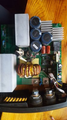

    Mam problem z spawarką Magnum 205 MMA. Nie spawa tylko świeci się kontrolka od zasilania i działają wentylatory.
    Doszło do przewrócenia się spawarki w wyniku czego dostał zwarcia tranzystory igbt. Wymontowałem je i spawarka ruszyła. Zamontowałem 1 nowy w celu sprawdzenia czy działa, ale nic. Nie ma napięcia na wyjściu.
    Wymieniłem wszystkie calaki na płytce i dalej cisza. Na wyjściu jest 0,3v DC .
    Regulacja działa.
    Spawarka Magnum 205 MMA - brak napięcia na wyjściu po wymianie tranzystorów IGBT Spawarka Magnum 205 MMA - brak napięcia na wyjściu po wymianie tranzystorów IGBT
    Elementy które wymieniłem:
    wzmacniacze operacyjne,
    PWM
    tranzystory
    Proszę o pomoc bo już brakuje mi pomysłu. Zdjęcia w załączniku.
    • Spawarka Magnum 205 MMA - brak napięcia na wyjściu po wymianie tranzystorów IGBT 20180327_123330.jpg (1.68 MB) Musisz być zalogowany, aby pobrać ten załącznik.
    • Spawarka Magnum 205 MMA - brak napięcia na wyjściu po wymianie tranzystorów IGBT 20180327_123335.jpg (1.47 MB) Musisz być zalogowany, aby pobrać ten załącznik.

    Kolego prośba. Czy możesz zrobić dokładne zdjęcia płyty głównej od strony druku? Po upadku przyglądnij się dokładnie wszystkie luty. Uszkodzony był jeden tranzystor IGBT czy więcej?? Czy sterownik ma zasilanie?

    Wszystkie IGBT uszkodzone.
    wszędzie jest zasilanie. jakis pomysł ???

    tranzystory są przykręcane do radiatorów, w wyniku upadku mogło dojść do oderwania się warstwy miedzi od laminatu w jakimś miejscu przez co tranzystory nie maja sterowania lub sterownik nie podaje sygnału. Trzeba sprawdzić wszystkie napięcia zasilania czy są ok, jeżeli tak to podaj jakie i gdzie mierzyłeś. W dalszej kolejności trzeba sprawdzić czy działa PWM - czy reaguje na zmiany potencjometru. Czasami pot nie łączy przez co pwm siw wyłacza. Jezeli PWM działa to trzeba szukaż dalej to jest mostek sterujący, potem trafka sterujące, nastepnie tranzystory mocy, potem trafka mocy i na końcu prostownik. Coś gdzieś musi być źle.
