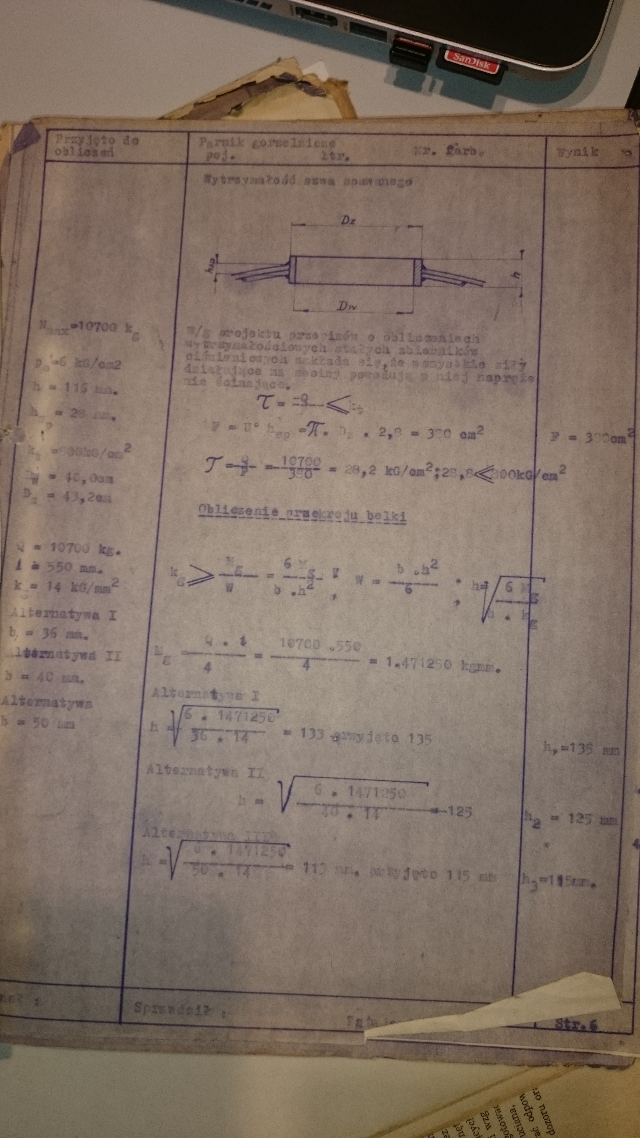

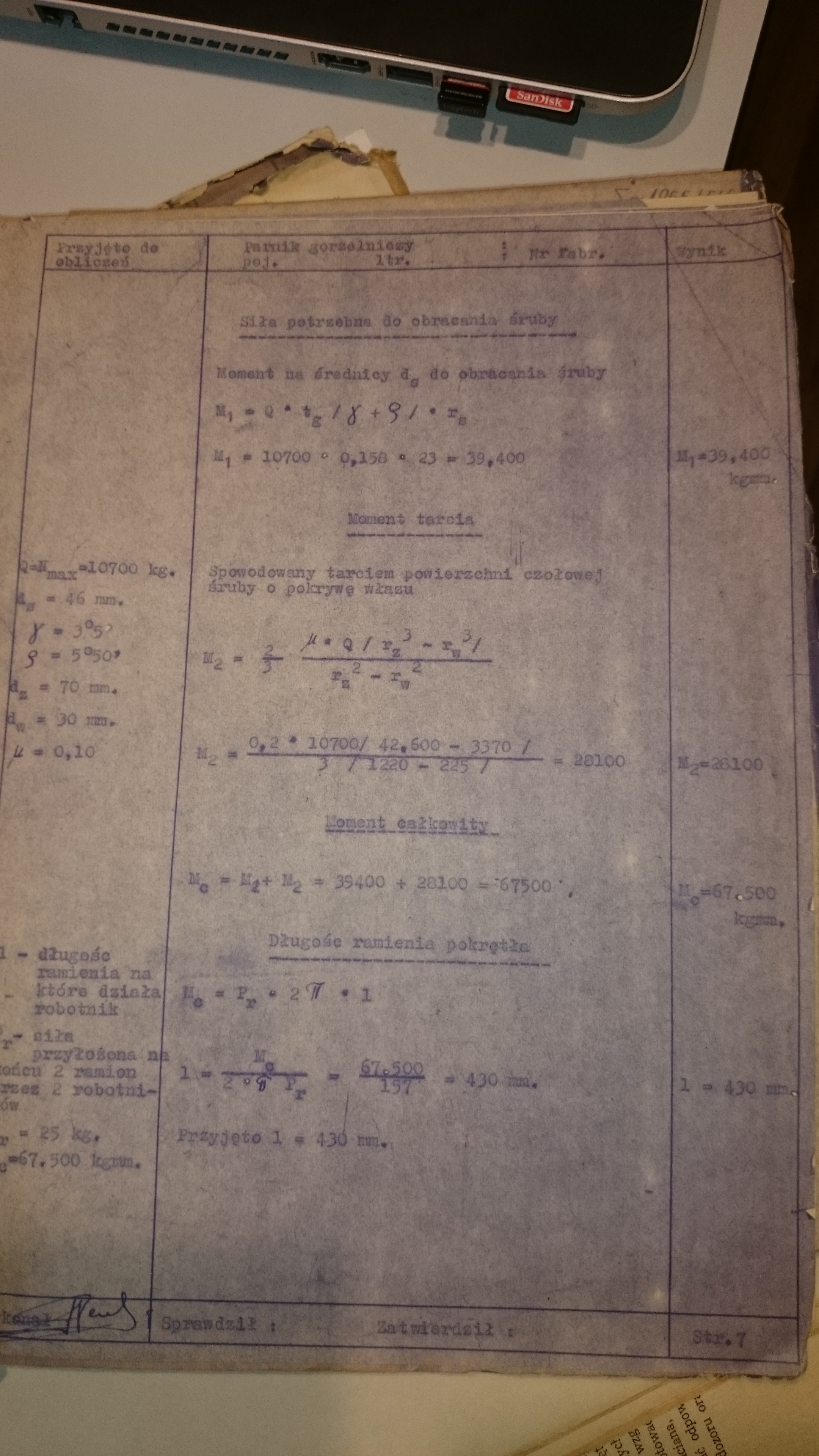

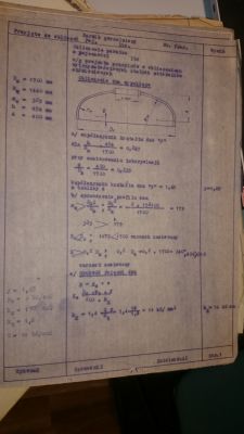

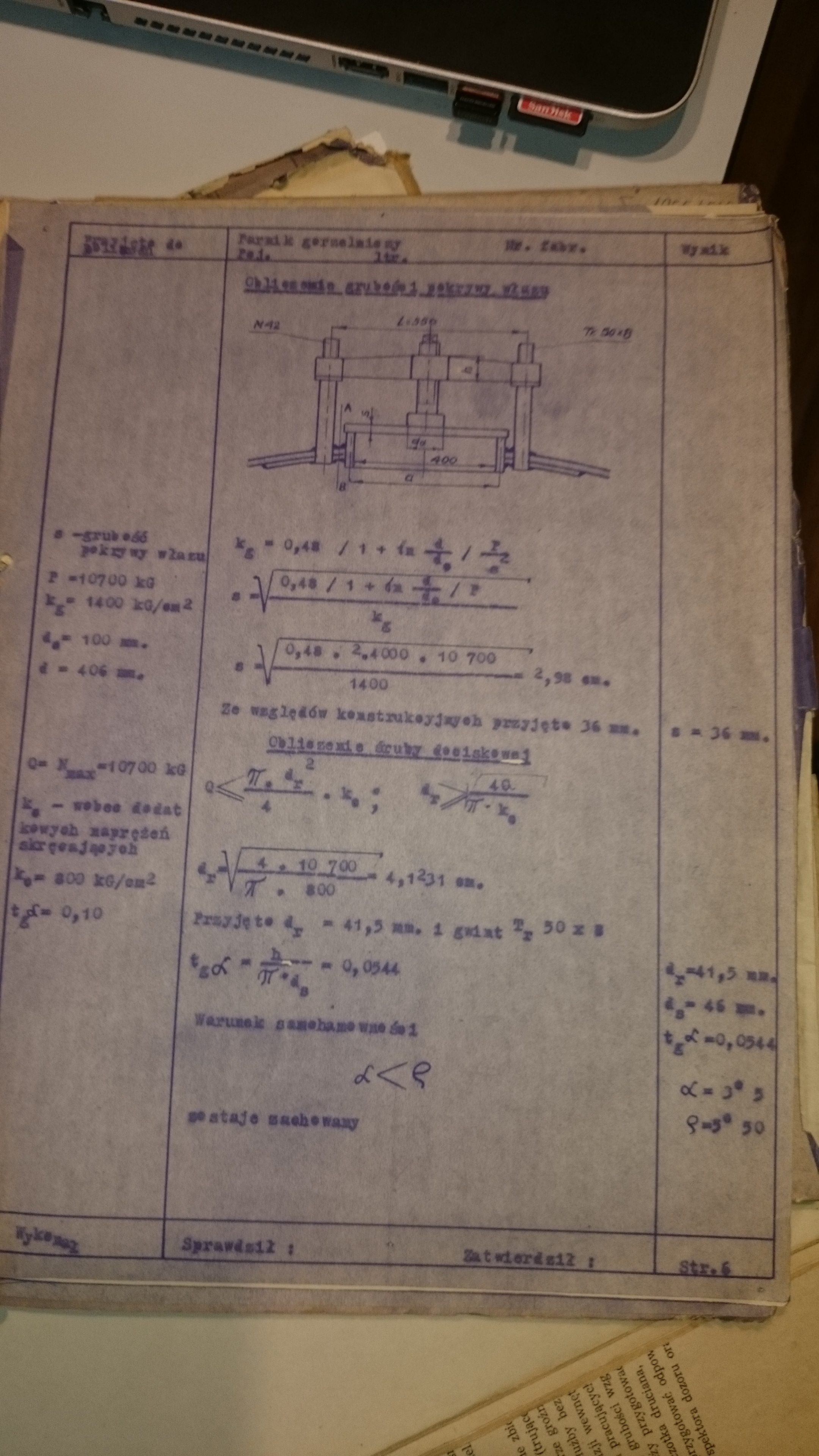

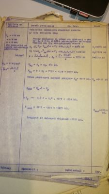

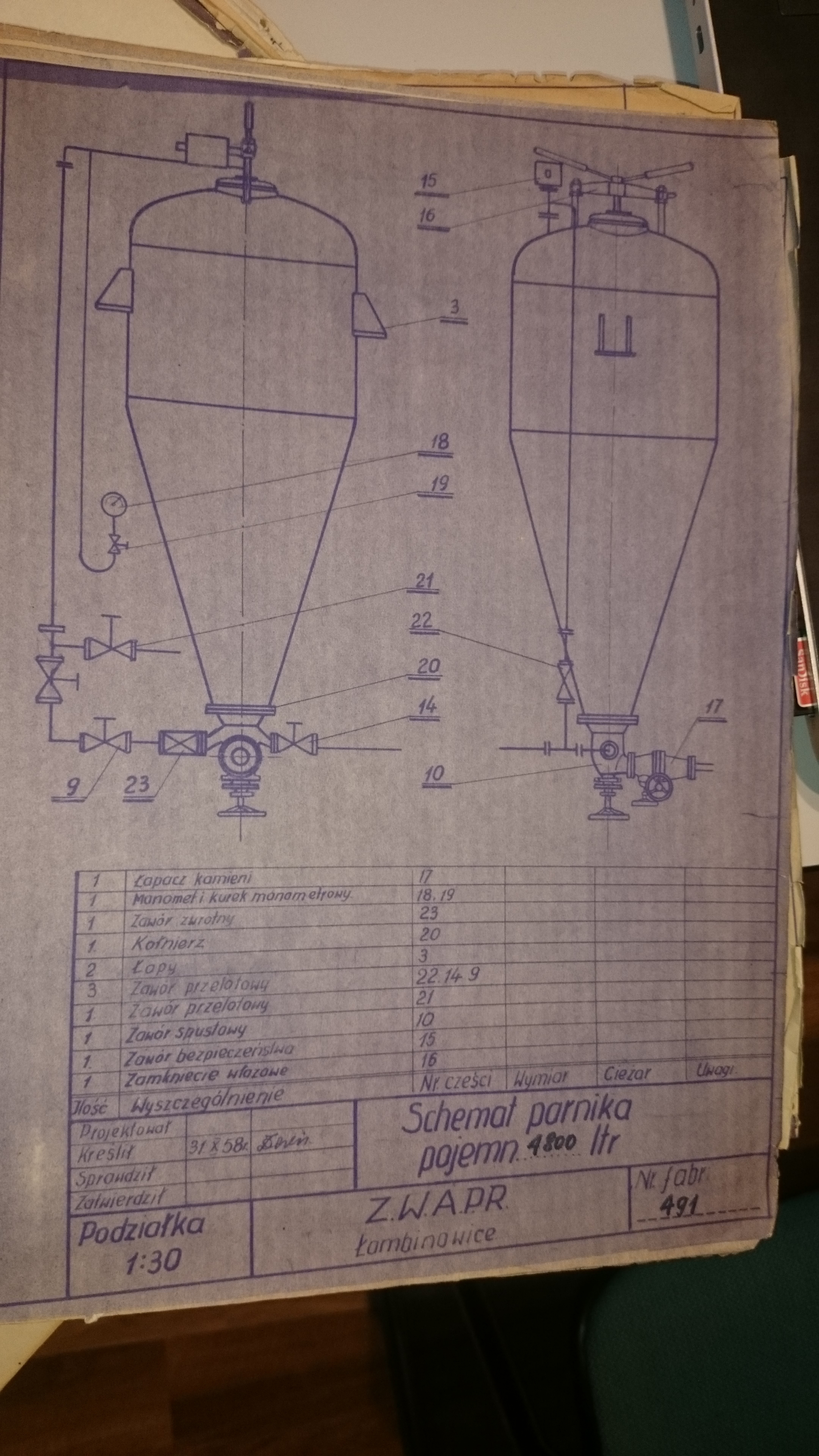

    Posiadam zbiornik ciśnieniowy który zachowałem z myślą o wykorzystaniu do kompresora śrubowego.
    Zbiornik jest to "parnik" z gorzelni o pojemności 4800L, nominalne ciśnienie pracy 6bar przy 160°C.
    Pytanie jak się zmienia wytrzymałość dla dużo niższej temperatury (20-25°C) - potrzebuję używać na 10-11bar max.
    Zdjęcia z dokumentacji, obliczenia, pomiary grubości ostatnie przed wyjściem z użycia.
    Proszę o poradę biegłych w temacie.

    manixx
    Posty: 19
    Ocena: 2
    Dziękuję za wypowiedź, miałem właśnie takie obawy i zostały potwierdzone.
    Zbiornik ma dużą objętość i zgadzam się, że w przypadku ewentualnego rozerwania bardzo duże mogły by być konsekwencje.
    Zastanawiam się nad 2*500L, mniejsze jednostkowe pojemności to mniejsze ryzyko.
    Zatem palnik w dłoń jakiś dzień i zbiornik pójdzie na kawałki - inaczej nie wyjdzie z budynku.
    Pozdrawiam i temat do zamknięcia.
