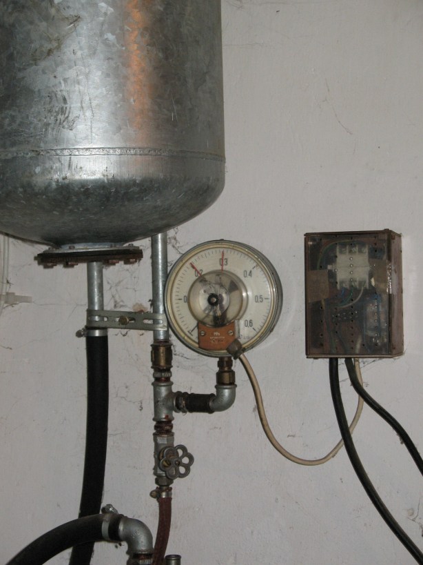

    Może zamiast zaworu zastosować manometr kontaktowy?U mnie chodzi bez zakłuceń parę lat....Bezpieczne ciśnienie w 40L zbiorniku z układu hamulcowego przy 8 barach?
