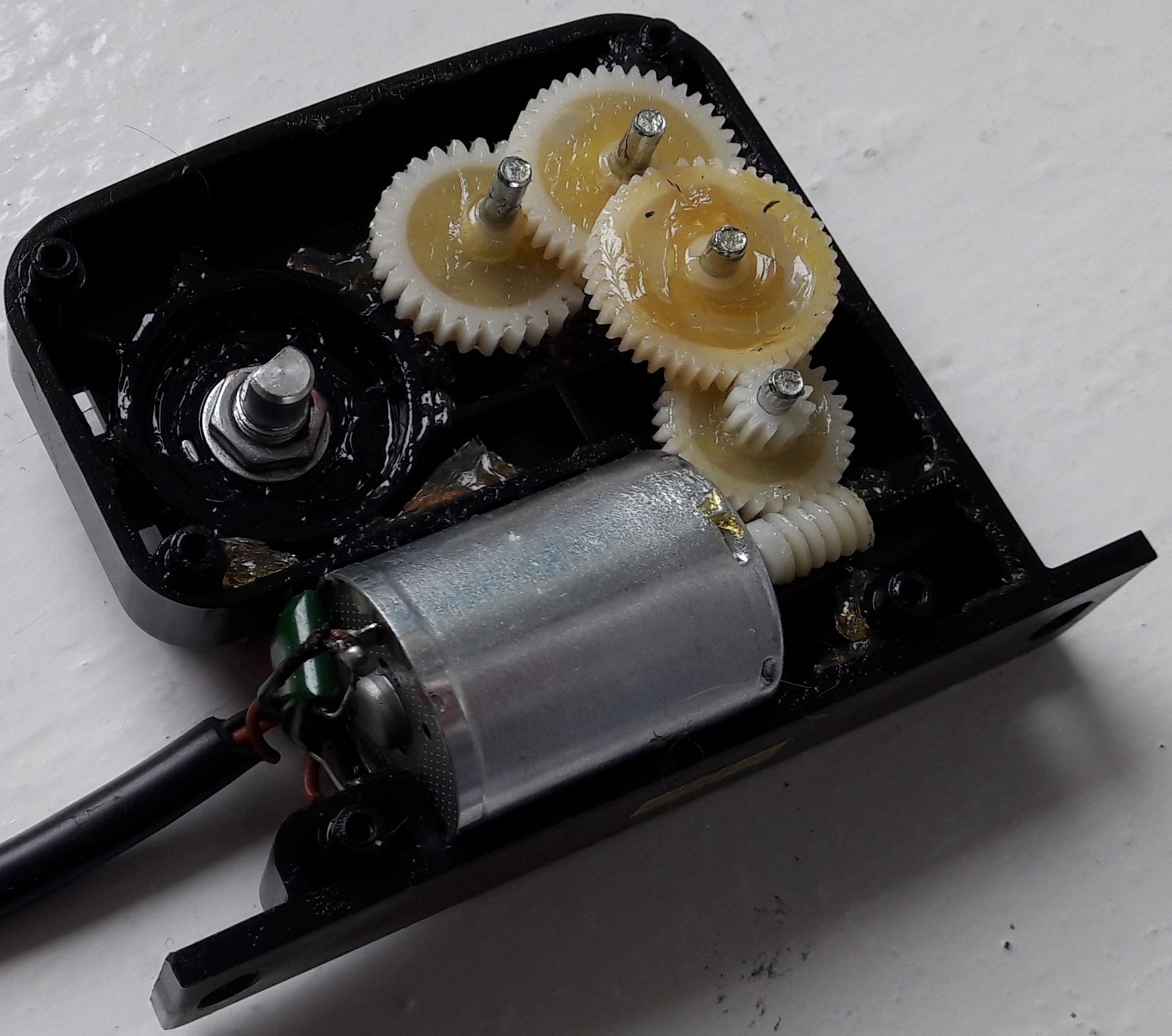

    Mam problem z Orbitrekiem buffalo 62550. Kiedy podłączałem zasilanie po ok. 3sek. wyskakiwał błąd E1. Gdzieś wyczytałem, że może to być związane z reg. obciążenia. Zauważyłem że jeśli ustawię potencjometr przy regulatorze obciążenia w pozycji "0" orbitrek się uruchamia i nie pokazuje błędu aż do momentu kiedy obciążenie próbuje się zmienić. Silniczek sprawdziłem i działa jednak wygląda na to, że nie dostaje zasilania z komputera. Czy ktoś ma jakiś pomysł dlaczego się to dzieje lub jak to spróbować zdiagnozować?

    Sprawdź mostek H zasilający silnik i połączenia do silnika.
    Podłącz omomierz do potencjometru i podaj zasilanie do silnika, opór powinien się zmieniać.
    Uważaj na zakres obrotu bo potencjometr może nie obracać się o 360° i przekładnia może go uszkodzić po dojściu do ograniczników.
    Zasada działania jest taka że procesor podaje napięcie na silnik i sprawdza napięcie z potencjometru.
    Jak się to ostatnie nie zmienia to wywala błąd.

    Jak sprawdzić mostek H? Potencjometr wygląda że jest w porządku. Połączenie od silnika do płytki jest.

    Witam - proszę podać symbole tych czterech tranzystorów .

    dwa po lewej to C1384 a te po prawej to A684

    Witam - prawdopodobnie te tranzystory tworzą mostek który napędza silnik
    oraz zmienia kierunek obrotów .
    Można je sprawdzić wizualnie albo miernikiem .
    https://www.semicon-data.com/transistor/tc/2sc/2SC1384.html
    https://www.semicon-data.com/transistor/tc/2sa/2SA684.html
    Proszę napisać ile przewodów ( i jakie kolory ) idą od silnika oraz od potencjometru ?

    Do silnika idą czarny i brązowy, a od potencjometru czerwony, pomarańczowy i żółty.
