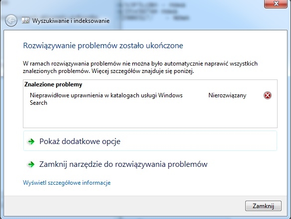

    Podczas wyszukiwania problemów, znalazło mi takie coś, nie wiem co to może znaczyć:
    Windows 7 nie znajduje plików poza pulpitem, mimo użycia indeksowania

    Poważnie, nikt nie jest w stanie pomóc?
