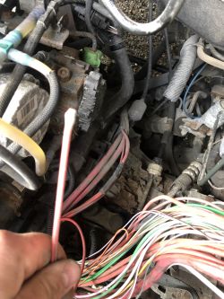

  • #9 19315644
    boy0
    Posty: 7
    Ocena: 39
    Panowie gdyby ktos szukal wlasnie doszedlem do tego. Komunikat o usterce cisnienia oleju i rozrusznik milczy, przyczyna byla jak duzo ludzi pisalo przegnity kabel w korytku albo nawet troche nizej ,czerwony z akumlatora do puszki pod zbiorniczkiem wyrownawczym. Wiem ze duzo ludzi pisalo otym ale auto stalo w gownianym miejscu i niemialem jak tam nadu sie dokopac wiec ludzilem sie ze to moze cos innego
    I rozkopalem wszystko a to jednak byl ten cenzura kabel oktorym koledzy pisali Renault \master - Zapala się kontrolka Usterka ciśnienia oleju Renault \master - Zapala się kontrolka Usterka ciśnienia oleju Renault \master - Zapala się kontrolka Usterka ciśnienia oleju
