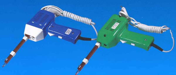

    żadna z powyższych, choć ja osobiście nieźle lutuje 40 W oporową TOpex(jetem sam zdziwiony) jeśli zaczynasz zabawę z elektroniką kup lepiej polską lutownicę transformatorowa LT 75/45W (z przełącznikiem) drższa od chinoli ale warto. a oporówkę cóż długi czas z powodzeniem uzywałem chińskich gwoździ 15W kosztujących po 5 zł grzały ale nie były niestety uziemione (lutownica do cyfrówki musi miec uziemionu grot). Ale tutaj poszedł bym nawet jako poczatkujący w najgorszą najtańszą na rynku stację lutowniczą - 150 zł około a jest regulacja tamperatury komplet grotów Etc nawet SMD możesz tym grzać nie mając super umiejetności (włączasz ograniczenie temperatury). Ten mój topex ma uziemiony grot i 40 W. niezła lutownica dąłem coś 20 zł. Natomiast odradzam transformatorówki TOY-i wielkie, nieporęczne głupie groty nie do dokupienia nadaja się tylko do zgrzewania folii.
    Najlepszą lutownicą transformatorową jest bez wątpienie LT 75/45 ZDZ. Jest ona droga, ale słuzy lata i działa doskonale poza tym jest wyważona co powoduje, że ręka się nie męczy podczas pracy.
    • Która lutownica lepsza: TOPEX czy TOYA? Porównanie i opinie użytkowników lt7545.jpg (20.23 KB) Musisz być zalogowany, aby pobrać ten załącznik.

    to prawda, sam mama taka lutowice od dobrych 6 lat i nadal dziala :)
    p.s.
    moja jest zolta :P

    Zgadzam się z wami całkowicie. Te lutownice są naprawde dobrej jakości. Mam taką (ale pomarańczową) i służy ona od około 10 lat. Kupił ją mój tata, gdy musiał coś przylutować. Gdy miałem 12 lat dobrałem się do niej i jestem z niej bardzo zadowolony. Ale zacząłem lutować elementy SMD i przeszedłem na lutownicę grzałkową z regulacją temperatury, ale to już inna bajka...

    a ja mam taką czerwoną już 8 lat ale i tak częściej używam oporówki

    Ja mam z trzy takie i też już działają dobre kilka lat ale do układóe scalonych się nienadają. Mają zadurzy grot i są za ciężkie. Nadają się do lutowania kabli. Do scalaków używam oporówki za dwadzieścia zł i mi się nią dobrze pracuje. Tylko wtedy czeba jeszcze wliczyć jakies 15 zł na stacje żeby ją postawić.

    ja mam polska podobna do tej na zdjeciu sprzed 14 lat i nadal dziala tylko czasmenm nie kontaktuje:)

    A ja swoją LT 75/45 ZDZ kupiłem w 1992r. i działa do dziś - bardzo polecam!

    Ja mam topexa jest tam na zdjeciu z tej strony taki czarny bez plastiku na zarówce i grzeje super a taka jak na zdjeciu ma muj kumpel i grzeje dobrze az za dobrze on ma czarna ma ja z 10 lat jak niedłuzej i podobno ani razu mu sie niezepsuła ale jak na poczatek polecam topexa za 25zł. Tani i działa jak natura chciała. A i mozna ja długo właczonom trzymać i sie niezjara. he he
