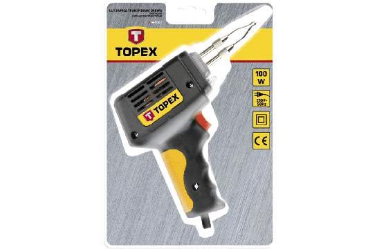

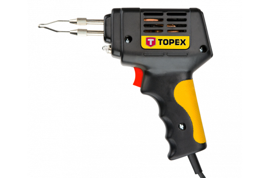

    Taka lutownica elektrykowi jest raczej niepotrzebna. Lepiej zbieraj na porządny miernik, a nie śrubokręt z neonówką.

    ,,Posiadam ich dwa mierniki (w formie śrubokrętu z neonówką) oraz brzeszczot i jestem zadowolony,,
    Skoro ta firma Tobie odpowiada to sobie kup i może nadal będziesz zadowolony :)
    Ja wszystko wyprodukowane przez tą firmę traktuję jako śmieć, bo ich produkty powinny się znaleźć na śmietniku.

    To już nawet nie chodzi o firmę, ale omijaj szerokim łukiem takie lutownice.
    Polutujesz trochę to sam ją wyrzucisz.
    Dołóż 20zł i kup krajową produkcję na miedziane groty, a jako elektryk będziesz miał ich pod dostatkiem ;)

    Dlaczego jako śmieć?
    Jakość, trwałość -beznadziejna , szkoda kasy. Znajdź sobie na Allegro lutownicę o nazwie np. Lutola -około70 zł.

    Nie. Równie dobrze możesz lutować gwoździem rozgrzanym na gazie.
    Nowa dobra polska produkcja kosztuje w każdej hurtowni elektrycznej ok 80 - 90zł (przynajmniej tu w mieście), a ty chcesz wywalić 76zł na coś co każdy Ci odradza.
    Tylko my się produkujemy, a Ty i tak ją kupisz.

    Korzystając ze swoich uprawnień udzielę Ci bardziej obrazowej odpowiedzi, mimo iż zamknąłeś już temat. Potrafię lutować całkiem sprawnie, raz próbowałem coś tym czymś polutować i to była tragedia. Grot nagrzewa się długo i ciężko utrzymać jego temperaturę, bo przy tych 100W jak się już nagrzeje to szybko się zaczyna przegrzewać, do tego trzeba używać dedykowanych, wcale nie tanich grotów. Technika lutowania lutownicą transformatorową polega na tym , że przykładasz grot do powierzchni lutowanej (np. przewodu), z boku przykładasz spoiwo lutownicze z topnikiem i na chwilę (3-6s) włączasz lutownicę. Tym dziadostwem nie da się tak lutować. Musisz wstępnie nagrzać grot i trafić w odpowiedni moment, bo po chwili grot ma już ponad 400*C, topnik się pali, a cyna utlenia. "Cyny" nigdy nie "nabiera" się na grot, drut stopu lutowniczego ma w sobie topnik i powinien być topiony bezpośrednio na lutowanym elemencie (a nie na grocie). W przeciwnym razie topnik, będzie szybko niszczył grot, a po drugie nie będzie oczyszczał powierzchni lutowanej, bo zdąży odparować. Powoduje to słabe zwilżenie powierzchni lutowanej spoiwem i powstawanie tzw. zimnych lutów. Więc nawet do lutowania kabli (czego elektryk robić nie powinien, w elektryce stosuje się połączenia skręcane i zaciskane) się to "cudo" nie nadaje. Moja rekomendacja - omijać szerokim łukiem tą i jej podobne lutownice.
    Sam TOPEX to najtańsza marketowa marka, ich miernika za 9,99zł (choć takiego w ofercie nie mają, najtańszy jest za ponad 50zł) nie polecam ze względu na słabe wykonanie i jedynie podstawowe zabezpieczenie w postaci zwykłego bezpiecznika topikowego.
    Przedstawiciel marki TOPEX protestuje, że ich produkty posiadają certyfikaty CE i TUV... owszem posiadają ale bardziej świadomych konsumentów zachęcam do zapoznania się ze sposobem nadawania tych certyfikatów i o czym one świadczą.

    Dzień dobry wszystkim,
    czuję się zobowiązany wziąć udział w dyskusji, ponieważ uważam, że obraźliwe określenia naszych narzędzi, które zostały użyte w tym wątku są przesadzone i co najmniej niestosowne.
    TOPEX nie jest marką, której oferta kierowana jest do profesjonalistów. Nie oznacza to jednak, że narzędzia te nadają się do śmieci, jak napisał qadam12. Produkty TOPEX służą do wykonywania szybkich i sprawnych napraw w domu, a nie do całodniowej eksploatacji na budowie czy w warsztacie. Jeśli zamierzamy startować w rajdach lub przewozić ciężkie ładunki, nie kupujemy seryjnego samochodu, nawet renomowanej marki, tylko samochód dedykowany naszym potrzebom.
    Mogę natomiast zagwarantować, że na wszystkie nasze narzędzia posiadamy odpowiednie legalne certyfikaty, które dopuszczają je do obrotu handlowego. Wszystkie dane i parametry są potwierdzone odpowiednimi badaniami technicznymi, przeprowadzanymi zgodnie z obowiązującymi normami.
    Tyle ode mnie. Bardzo proszę tylko o to, abyśmy w przyszłości pisząc opinie, szanowali się nawzajem.
    Wyraziłem się mało precyzyjnie . Poprawie się -powinno być : odpady elektryczne -przy elektronarzędziach to nawet nie leżało . Ciekawe , jaka jest opinia ochrony środowiska na produkty tej marki /jawne zanieczyszczanie środowiska/.
