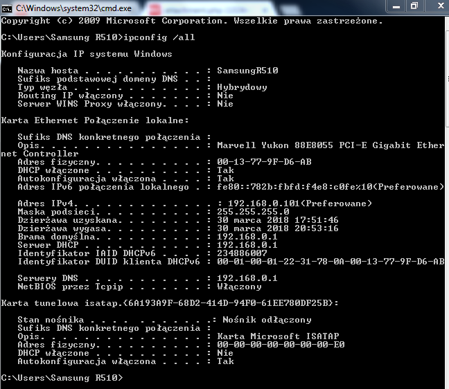

    Witajcie forumowicze ;-)
    Od 2 dni poszukuję w sieci nawet jak trzeba na stronce producenta laptopa samsung i nic to nie daje po instalacjach sterowników. Cały czas nie pokazuję w panelu sterowania > sieć i internet > połączenia sieciowe że jest bezprzewodowa karta sieciowa dostępna / więc sterownik chyba tak ? / a jest na pewno w nim zastosowana fabrycznie ...
    Proszę kto ma jakieś pomysły i namiary na sterownik do Samsung R510 Windows 7 32bit
    w menadżer urządzeń także brak jest karty wifi
    • Samsung R510 Windows 7 32bit brak sterownika do karty sieciowej menadzer.PNG (5.21 KB) Musisz być zalogowany, aby pobrać ten załącznik.
    • Samsung R510 Windows 7 32bit brak sterownika do karty sieciowej Przechwytywanie.PNG (29.33 KB) Musisz być zalogowany, aby pobrać ten załącznik.

    Witam. Proponuje najpierw sprawdzić czy karta jest dobrze wsadzona do gniazda bo w tej chwili nie jest nawet wykrywalna przez system.

    Sprawdź dokładnie jaką masz tam kartę Wi-Fi w tym Samsungu?
  • #13 17138546
    Pedros050
    Posty: 17915
    Pomógł: 2471
    Ocena: 3927
    Połączenie na kablu ale nic na temat karty WI-FI.I jakaś karta tunelowa wyłączona? Sprawdziłeś co tam jest w nim za karta?

    A karta WI-FI jaka jest? Wireless LAN.

    alfamaniek napisał:
    musiałbym rozkręcić laptopa aby zobaczyć co za model i karta wifi bezprzewodowa jest bo innej opcji nie ma nie ?
    Można wykorzystać oprogramowanie AIDA64
    Albo podać identyfikator urządzenie z menagera urządzeń.
