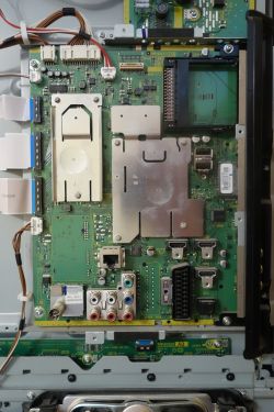

    Kupiłem używany telewizor TX-P50G30E rok pracował bez zastrzeżeń. Bez wyraźnej przyczyny nie działa żadne wejście HDMI można używać do odtwarzania z usb i jako telewizor. Jak zdążyłem się dowiedzieć to wina płyty głównej i te telewizory czasem tak mają. Zakupiłem używaną płytę po zamianie uruchamia się miganiem diody zielonej przechodzi w świecenie ciągłe (tak jak w czasie uruchamiania na poprzedniej płycie) nie ma jendak pstryknięcia przekaźnika i brak obrazu - zupełnie nic czarny ekran. Wentylatory pracują, zielone diody na płytach się świecą, złącze od dźwięku świeci na czerwono. Po ponownym zamontowaniu starej płyty działa tak jak działało wszystko tylko HDMI nie. Przeczyściłem styki na płycie - nie pomaga. Reakcja na pilota - miganie zielonej diody.
    Płyta miała być 100% sprawna - komentarze sprzedawcy tylko pozytywne. Do transportu zapakowana bardzo bezpiecznie ale w zwykłą folię bąbelkową. Nie jestem jakoś przesadnie spięty na elektrostatykę ale nie ignoruje możliwości uszkodzenia sprzętu "wełnianym sweterkiem".
    Czy jest coś co trzeba lub można wykonać po wymianie płyty głównej czy to raczej uszkodzona płyta?

    Zrób zdjęcia obu płyt.

    Na stole to ta dająca czarny ekran. Zamontowana w telewizorze działa ale bez HDMI.

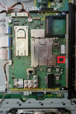

    Jak nazywa się ten scalak zaznaczony na czerwono?
    Uszkodzena płyta główna TNPH0937 telewizor TX-P50G30E
    Prawdopodobnie to on jest uszkodzony na starej płycie sprawdź czy wszystkie gniazda hdmi idą do niego najlepiej zdjąć ten metalowy ekran.
    Zobacz jak ten układ się nazywa i ile kosztuje.
    Z nową płytą raczej nic nie zrobisz skoro nie działa.
    Potrafisz zmierzyć napięcie na kondensatorach obok tego układu?

    Rozmawiałem z innym sprzedawcą i sugeruje prze lutowanie pamięci z konfiguracją nie pamiętał dokładnie których ale są dwie 8 nóg i jedna jest od tego. Aby działało ma być płyta od tej samej przekątnej ekranu tak powiedział. Rozumiem że chodzi o te z 8 nóżkami 24c64 obok złącza do karty rozszerzeń.
    Ten scalak to TMDS361B czyli switch HDMI 3do1 czili nie mogą być wszystkie podłączone do niego bo są 4 wejścia, ścieżki sugerują że do niego są podpięte dwa HDMI. Dzięki twojej uwadze wydedukowałem że uszkodzenie jest gdzieś dale bo na tym switchu są dwa wejścia i aparat wykrywa urządzenie HDMI, telewizor wykrywa obecność źródła na obu, nie widać obrazu. Na pozostałych dwóch nie widzą się urządzenia wcale czyli żadnej reakcji.
    Napięcia na 3 kondensatorach wokoło TMDS361B które wyglądają na filtrujące zasilanie to 3,3v.
    Czy to te pamięci?

    Z podmianą pamięci to dobry pomysł najlepiej jak byś ściągnął te blachy bo pod nimi są jeszcze scalaki.
    acetylenek napisał:
    Czy to te pamięci?
    24c64 to eeprom ty prawdopodobnie musisz zmienić SPI czyli szukaj oznaczeń zaczynających się na 25 (obudowa trochę szersza niż w tym 24c64.)

    Znalazłem pamięć 25... jest pod lewą mniejszą blachą, wymiana tej i dwóch eepromów nic nie zmienia. Zupełnie w nocy można coś przeczytać na telewizorze, bardzo blady obraz, poszatkowane napisy, menu, logo viera itp. Pozostałe scalaki bga, nie wiem gdzie ta konfiguracja siedzi ale szkoda czasu na wymyślanie jak da się kupić identyczną trzeba tylko dopytać o model z jakiego była wygrzebana.
    Wszczepiłem z powrotem pamięci na moją starą płytę i jest tak jak było czyli brak HDMI reszta działa - tak dla weryfikacji umiejętności posługiwania się gorącym powietrzem.
    Dzisiaj przyszła płyta na pewno z identycznego telewizora wszystko jest ok.
    Dziękuje za zaangażowanie.
