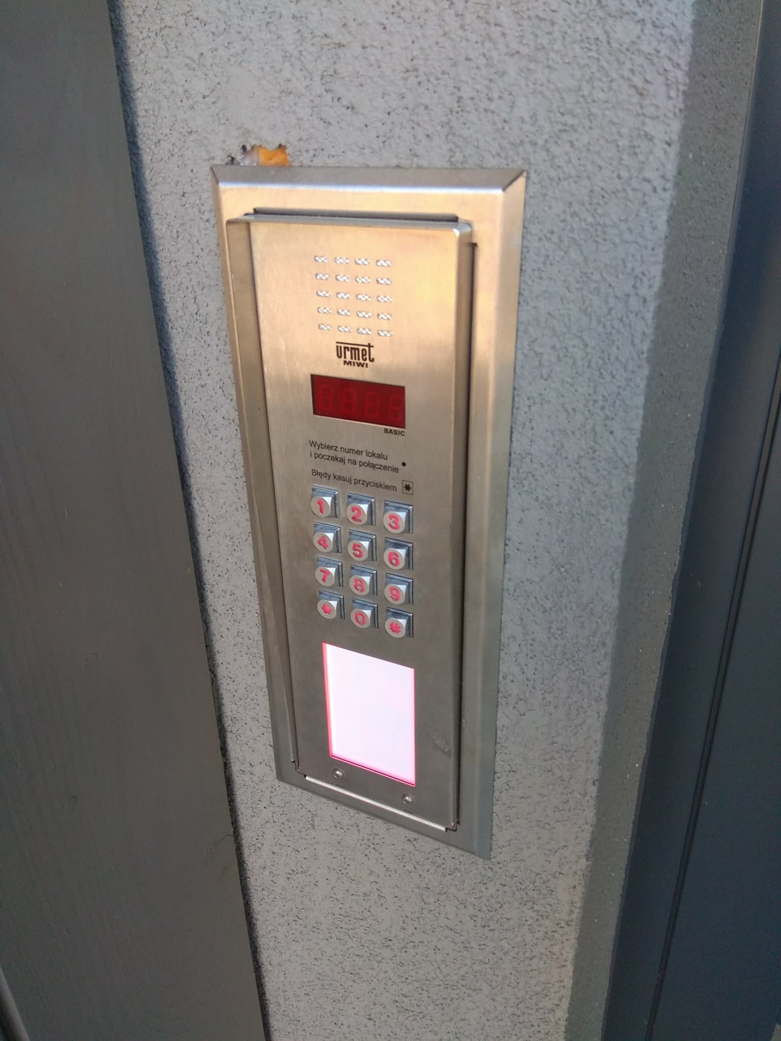

    Witam, chcę zmienić domofon w mieszkaniu, nie wiem czy te poniżej będą pasować. Aktualny:
    Jaki domofon kupić do domu i czy CYFRAL SMART-D będzie odpowiedni?
    Pytanie czy np ten będzie dobry:
    Unifon CYFRAL SMART-D

    Unifon Cyfral Smart-D jest unifonem uniwersalnym i powinien działać, ale aby mieć pewność daj zdjęcie centralki, z której się do ciebie dzwoni.

  • #4 17177208
    pqxw
    Posty: 10
    Podłączone to jest na 2 pary kabli, reszta jest nie podłączona.
    Edit. zdjęcie dodam jutro :)

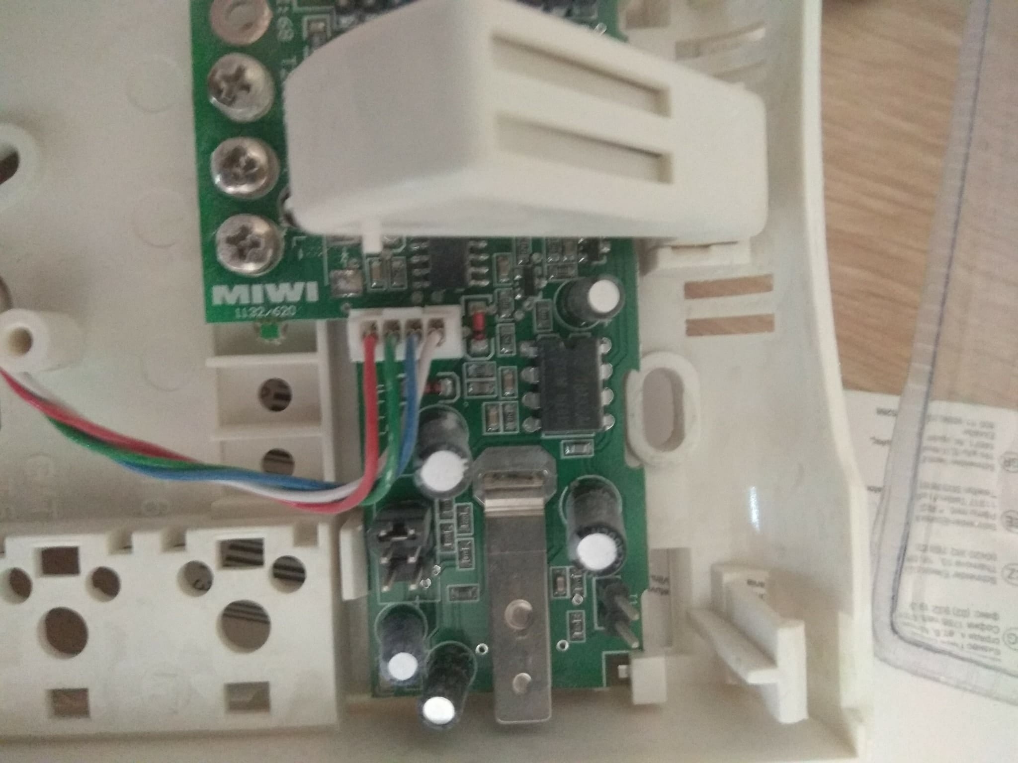

    Wklejam zdjęcie. Więc jak panowie ww domofon będzie działać?

    Powinieneś zastosować unifon dedykowany do tego systemu, a nie Cyfrala (choć też będzie działał), bo mogą być z nim problemy - nie za każdym razem może działać otwieranie drzwi.
    Unifony do tego systemu to:
    1131/620
    1132/620
    1134/622 - już wycofywany z produkcji
    1140/622
    1140/622-B

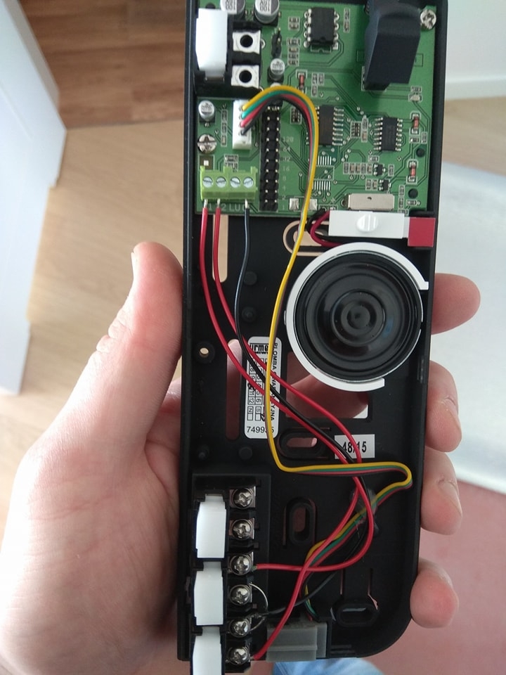

    Domofon kupiony :) pytanie gdzie podłączyć plus gdzie minus?

    OL - "-"
    LU - "+"
    Ustaw jeszcze zworkami numer mieszkania.

    Witam ponownie, dalej w temacie domofonu. Po ingerencji dziecka domofon zaczął pracować nieco inaczej. po otwarciu obudowy wypadł z niej taki kondensator. Oznaczenie 100/16v/TLV. Jest to ten widoczny na zdjęciach powyżej na górze. Szukałem na internecie takiego ale nie znalazłem. Stąd pytanie da się zamienić go innym by wszystko działało? Teraz pytanie co nie działa... no nie słychać w domu jak ktoś coś mówi pod drzwiami do bloku. Otwieranie drzwi działa.

    Wstaw kondensator elektrolityczny 100µF/16v. Nie musi być on koniecznie być typu smd. Można wstawić konwencjonalny.

    Jak to mówią, operacja się udała pacjent zmarł. Wymieniłem kondensator i nadal w domofonie cisza. Ktoś ma jakiś pomysł?
