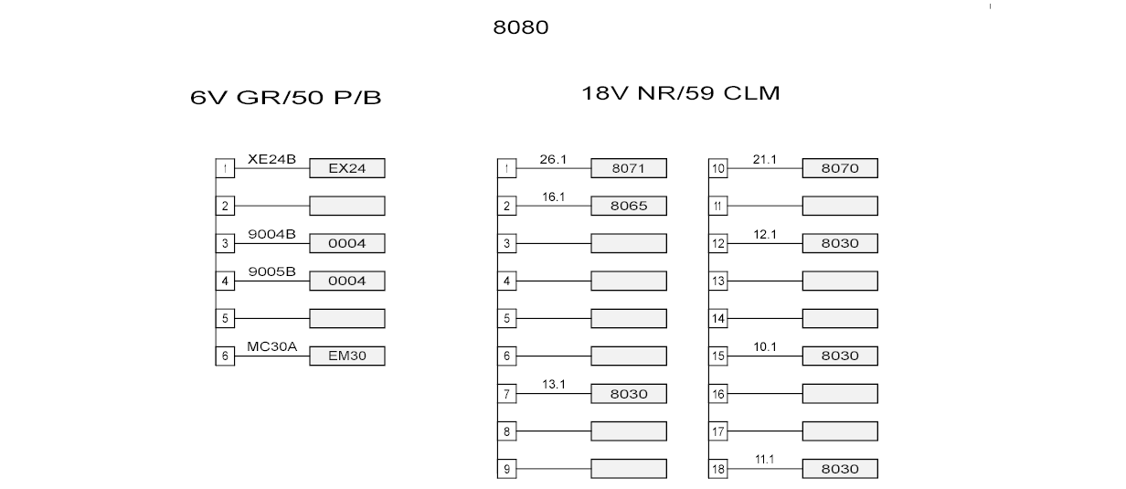

    Witam Kolegów i Koleżanki,
    Wpadłem w małe tarapaty z moim starym wysluzonyn autem.
    Peugeot 206 2002r. GLX 1.4 benzyna, Sagem s2000 ECU
    Problem polega na uszkodzonej wiązce dochodzacej do panelu automatycznej klimatyzacji.
    Schematy z autodaty nie są właściwe dla mojej wersji niestety. Porównywalem również z 307 ale są lekkie różnice.
    Złożyłem do kupy wtyczkę 6 pinowa i udało mi się uruchomić regulacje nawiewu. Niestety nie jestem w stanie zidentyfikować pinoutu do 18 pin czarnej wtyczki do której są wpiete regulatory kierunku nawiewu oraz czujnik temperatury w kabinie. Skutkiem czego jest brak regulacji temperatury, niemozliwosc włączenia klimatyzacji oraz stały nawiew na szyby.
    W mojej instalacji kable są kolorowe, mają trzy cyfrowy kod oraz każdy przewód ma oddzielny 4 cyfrowy kod. 3 cyfrowe się powtarzają.

    Może to ci pomoże;
    8030- czujnik temperatury w kabinie.
    8070-regulator przesłony wlotu powietrza
    8071-regulator przesłony rozdziału powietrza
    8065-regulator przesłony mieszania

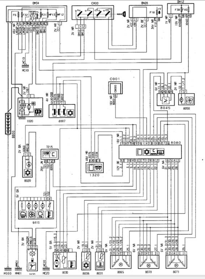

    Czy ma ktos moze schemat ktory zalaczam nizej w lepszej jakosci? To uratuje mi zycie bo widac przynajmniej wtyczke od czujnika temperatury w kabinie. Moge wtedy rozebrac wszystko i po kablach od wtyczki do wtyczki isc.

    Jak podasz nr VIS, to popołudniu poszukam schematów do twojego egzemplarza.
    Ale ten schemat masz do auta z 2008r . I w peugeotach nie możesz patrzeć na kolory przewodów bo każdy egzemplarz może mieć inne.
    Schemat kostki który ci podałem jest do 206 z 06.2002r.

    VIN: VF32CKFWF 42503943
    VIS wydaje mi sie ze to ostatnie 8 cyfr, ale popraw mnie prosze jesli sie myle.
    Tak, tylko dzieki temu udalo mi sie uruchomic nawiew i bylem w stanie po kostkach i prowadzeniu przewodow przynajmniej sterowanie podlaczyc.

    W załączniku.
    Tak jak podejrzewałem. GLX to oznaczenie wersji wyposażenia z Anglii.
    Kierownica po prawej stronie.
    • 206_wiazka.pdf (201.31 KB) Musisz być zalogowany, aby pobrać ten załącznik.
    • 206_klima.pdf (162.5 KB) Musisz być zalogowany, aby pobrać ten załącznik.
    • 206_klim.pdf (86.03 KB) Musisz być zalogowany, aby pobrać ten załącznik.

    Tu masz cały schemat po win;

    Dzięki wielkie Panowie. Jutro będę działał. Dam znać jak to wszystko poskladam do kupy.
    Z tego co widzę, moje kody kabli nadal są różne od tego co wrzuciliscie ale możliwe że ktoś już przy tym grzebal wcześniej. Muszę jakoś to rozgryzc. Póki co, raz jeszcze wielkie dzięki.
