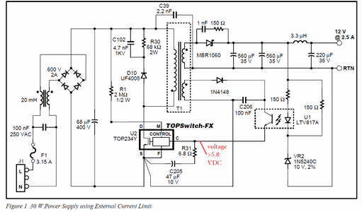

    Cambridge Soundworks Creative 550 THX - przerywający dźwiękTak jest to zasilacz impulsowy oparty na top243y
    zasilacz ma trzy przetwornice:
    1 zasila elektronikę sterującą i stbay
    2 zasila część analogową i zasila trzecią przetwornicę, która zasila tylko końcówki mocy.
    Wzmacniacz oparty na końcówkach sta575 a ich wartość Vcd+- to od 0.3 do 22v
    zasilanie z tego co wyszukałem w internecie powinno być zmienne w zależności od zapotrzebowanie energetycznego.
    Może sam top243y jest uszkodzony.
    Maksymalna wartość jaką podaje to jest chyba 12v na cd+-

    Na pewno winnym jest układ zasilacza. Takie wahania napięć nie powinny mieć miejsca. Spadek poniżej wartości krytycznej jest odbierany przez układ wzmacniacza jako odłączenie zasilania i (aby nie było słychać zniekształceń dżwięku i jednocześnie chroni układ przed skutkami pracy w stanie nieustalonym z obciążeniem) wycisza końcówki.
    Czy jest to wina transformatora? Wątpię, ale to również można sprawdzić mierząc napięcia (jak wyżej) na jego wyjściu.
    jan54321 napisał:
    poprzedni właściciel zmienił jeden termistor 10ohm 4A.
    W którym miejscu jest ten termistor? Jeśłi nie ma go na schemacie powyżej, nie ma nawet sposobu by się domyślić jaką rolę pełni, może powinieneś rozrysować schemat z płytki i zamieścić (jeśłi jest to inna część zasilacza i nie ma go na schemacie). Jak pisałem - schematu w sieci nie znalazłem, a domyślanie się co i jak jest tam zrealizowane jest bez niego trudne.

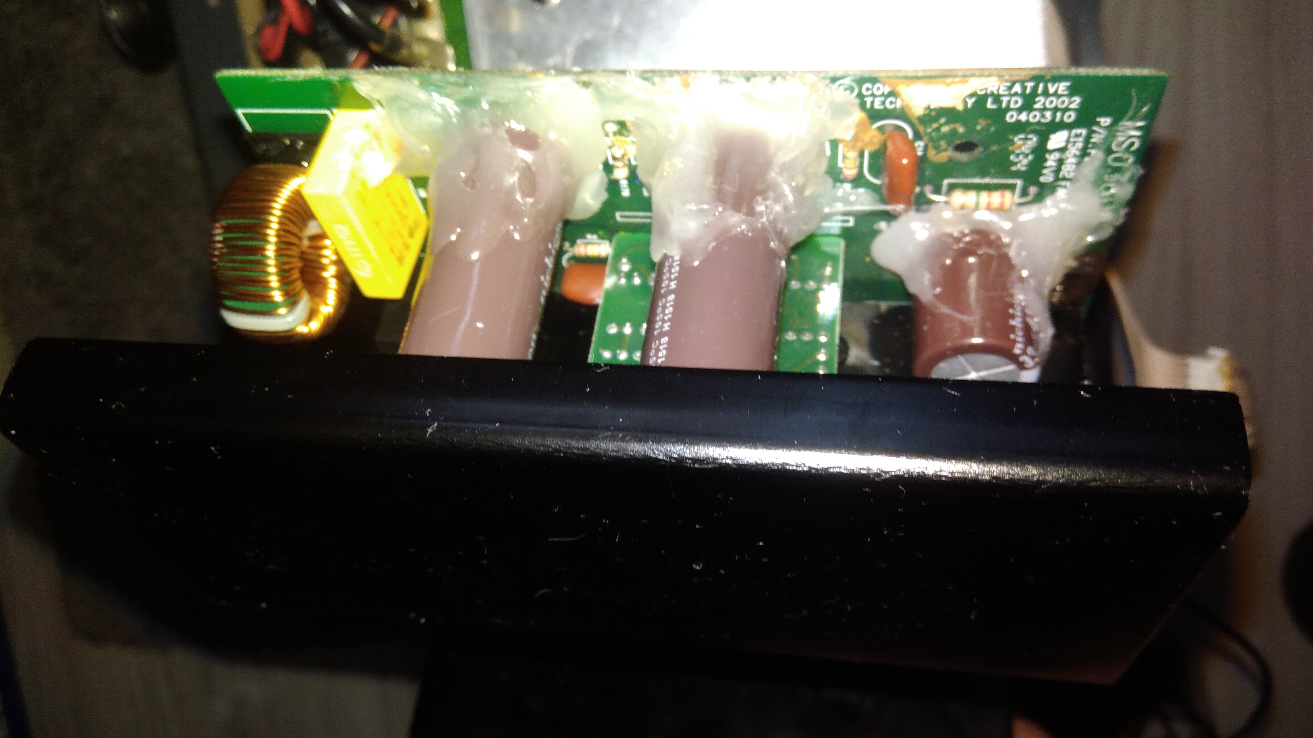

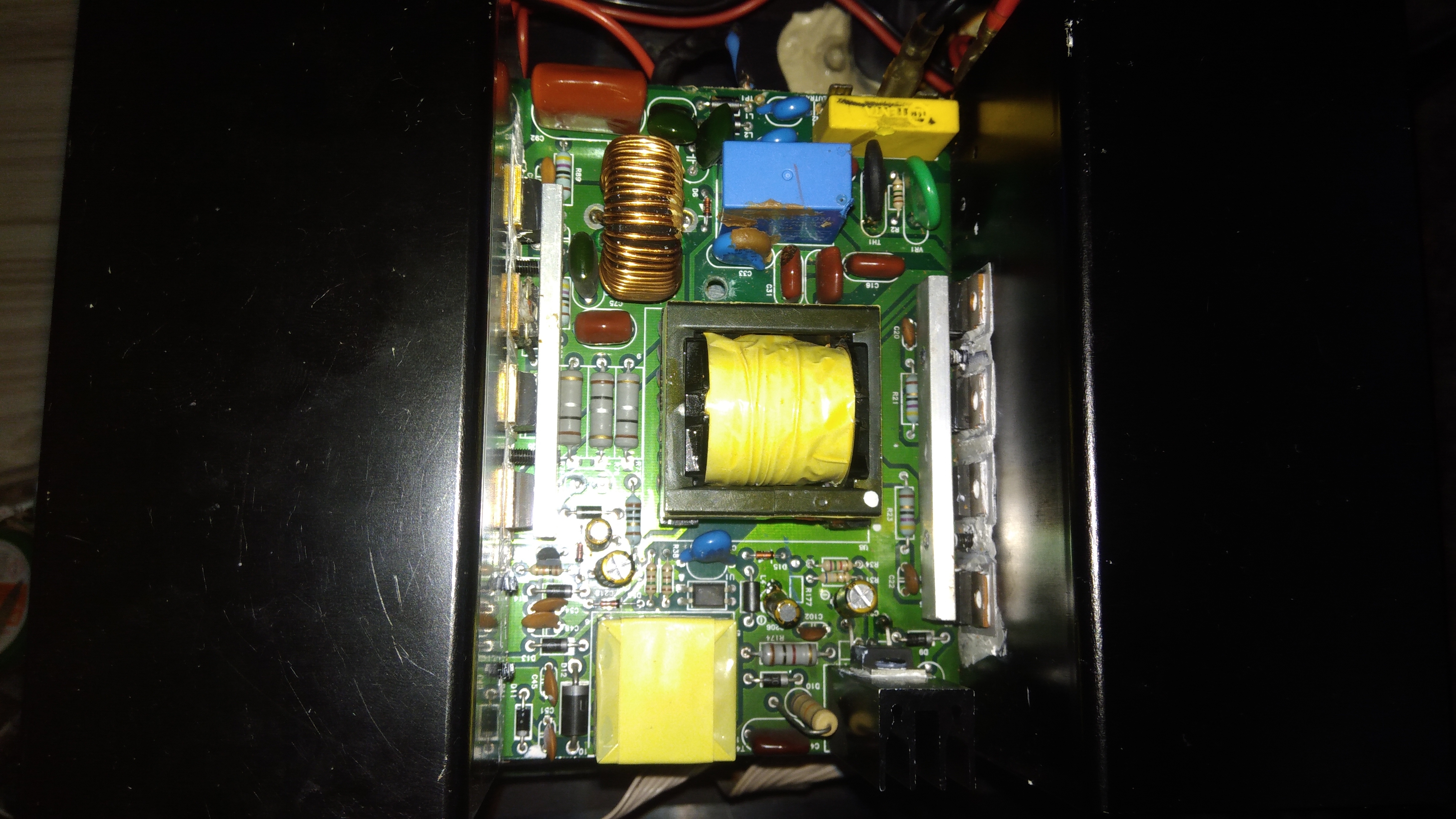

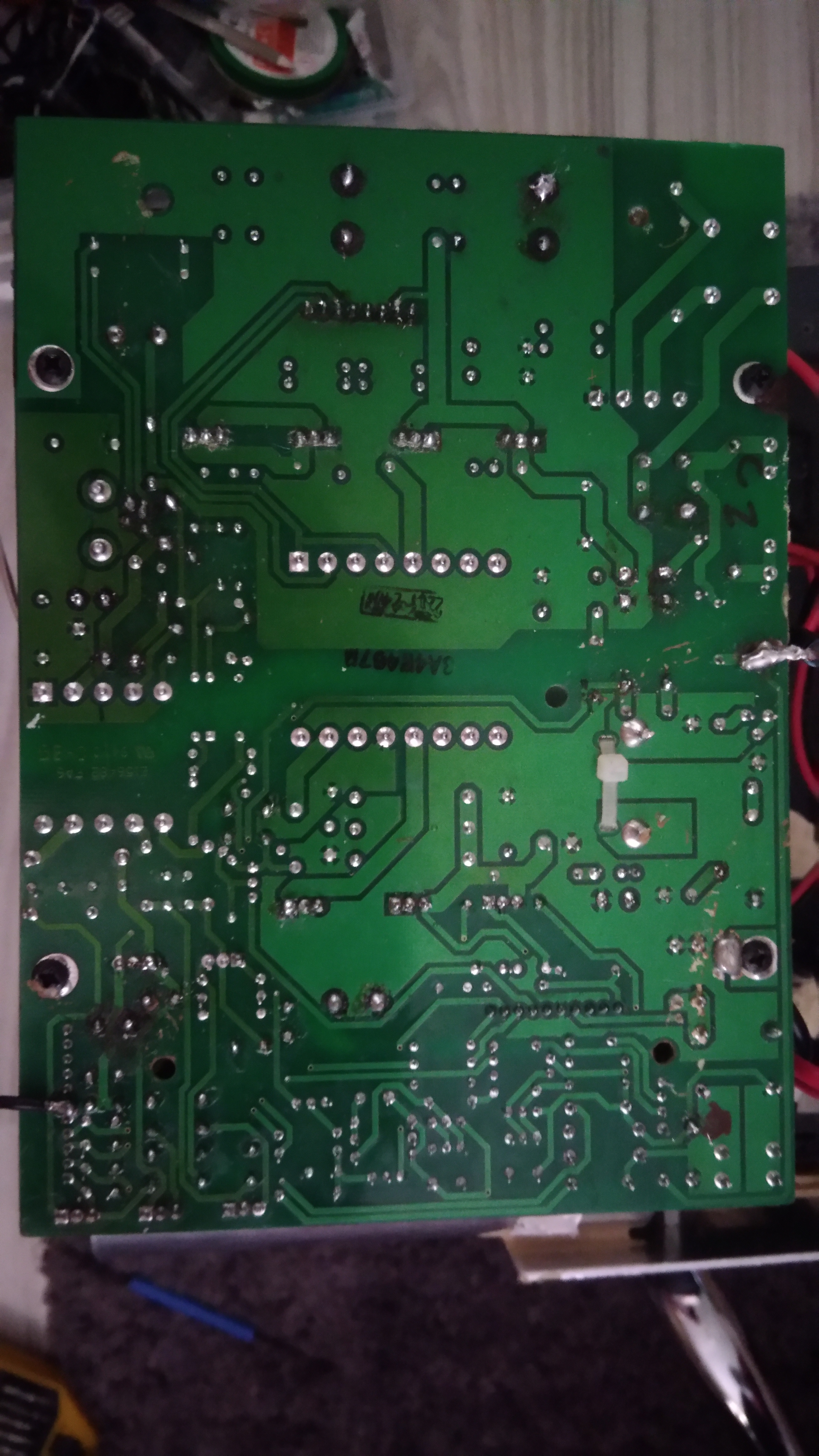

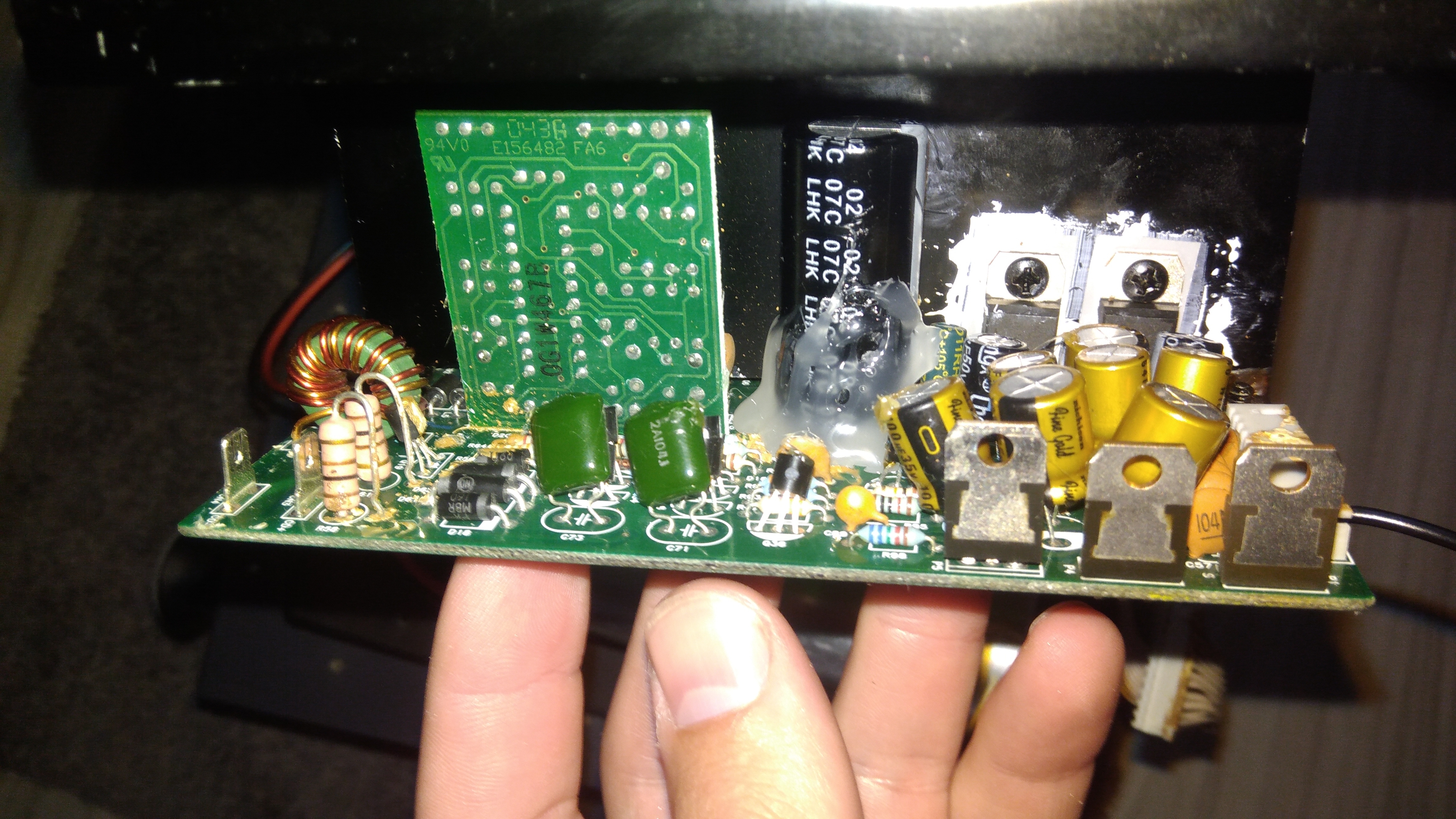

    Termistor to ten czarny obok przekaźnika, dodatkowo zmierzyłem pojemność kondensatorów głównych 680uF 200v i odczyt to 640uF( powinno być raczej więcej niż mniej)
    Zamieszczam zdjęcia całej przetwornicy, którą poprzedni właściciel ostro zmasakrował i powyrywał kilka tuneli lutowniczych.

    Masz ten zasilacz przed sobą i w związku z tym masz znacznie bardziej ułatwione zadanie niż my - oglądający tylko płaskie fotki. Z tego co widzę zasilacz jest oparty o przetwornicę impulsową - napięcie sieci (zabezpieczone termistorem) jest wstępnie prostowane mostkiem, wygładzane kondensatorem (to ten 680uF) i następnie zamieniane na impulsy. Impulsy te (przypominające prostokątną falę) o dużej częstotliwosci trafiają na transformator (na środku płytki z wieloma nóżkami) i z niego wychodzą napięcia znów prostowane diodami i kondensorami przy nich (tu już z uwagi na dużą częstotliwość fali prostokątnej są małe pojemnosci). Część z tych napięć jest (tu już zgaduję z racji na brak możliwości dokładnego przyjrzenia się płytce) trafia na stabilizatory (to zapewne napięcia do układów przedwzmacniacza) część (tylko po wyprostowaniu i wygładzeniu kondensatorami) na końcówki mocy, a część wykorzystywana jest do autoregulacji samego zasilacza.
    Musisz sprawdzić elementy właśnie w tym układzie, bo wygląda na to, ze zasilacz nie ma prawidłowej autoregulacji.
    (Pisałem starając się jak najprościej wytłumaczyć, stąd w treści mogą się pojawiać niezupełnie poprawne nazwy poszczególnych bloków)

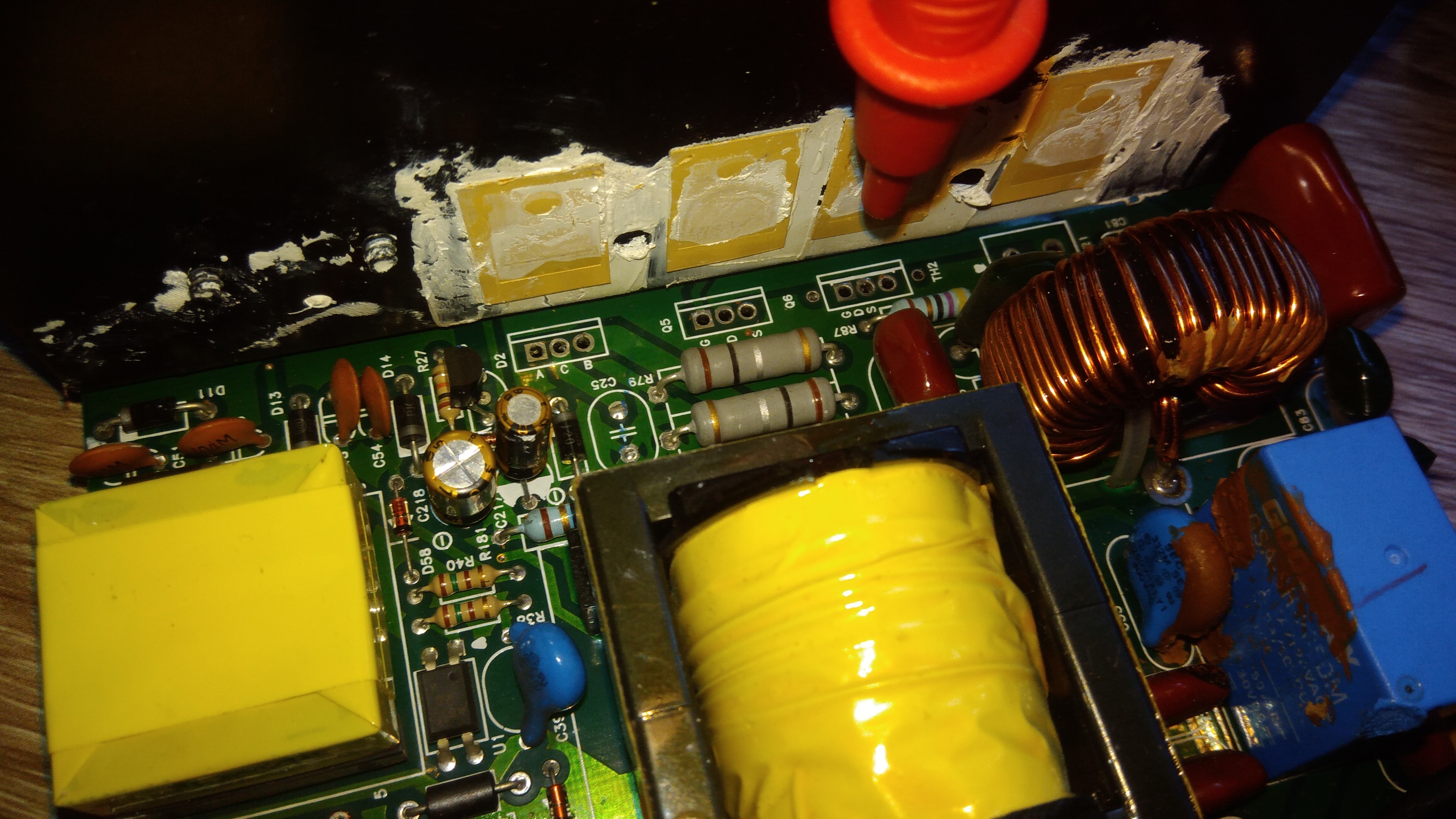

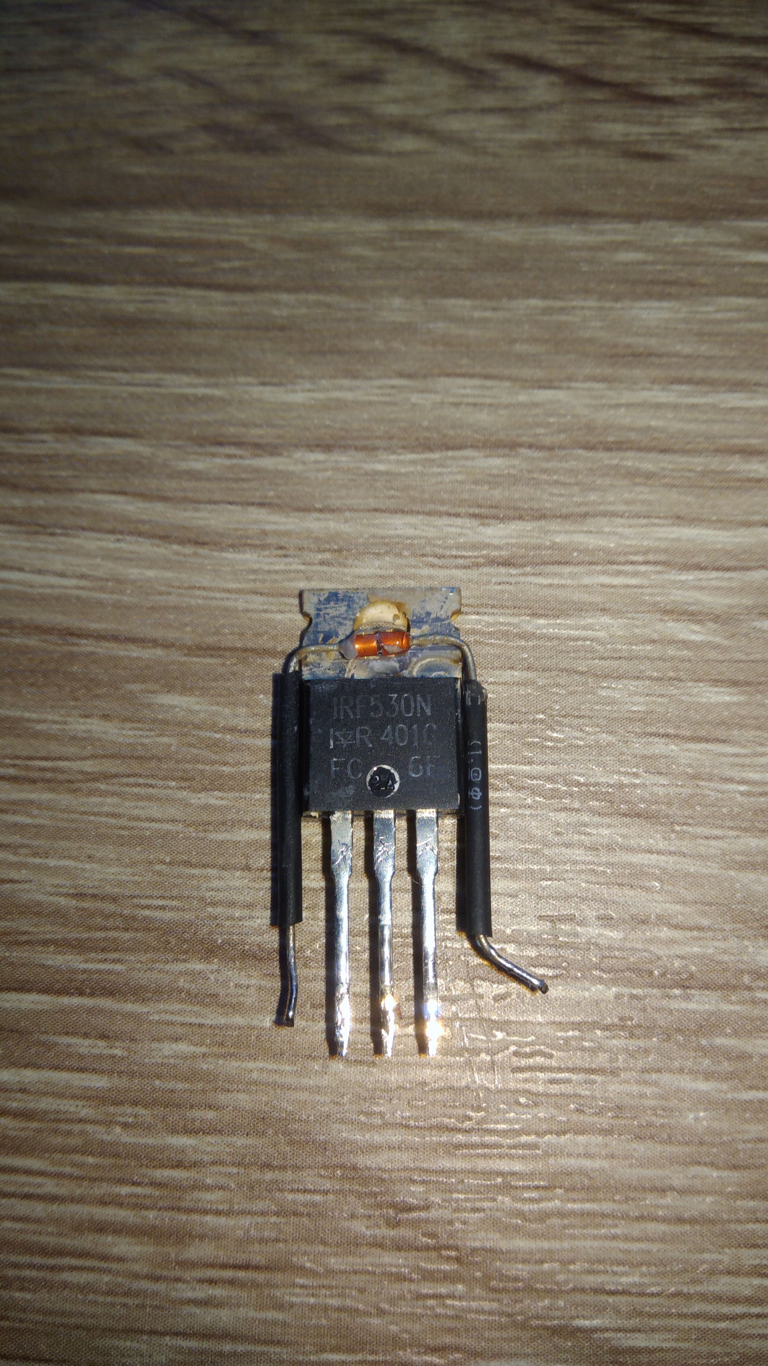

    Co to za dioda, proszę o podpowiedz, oplata ona IRF530n, mierzona jako dioda nie wskazuje nic, jako opornik 109kohmCambridge Soundworks Creative 550 THX - przerywający dźwiękCambridge Soundworks Creative 550 THX - przerywający dźwięk
    jej płożenie wskazałem sondą pomiarową miernika
    problem z diodą rozwiązany, jest sprawna, sprawdzone mur1620, irf530n 2x i mur1520 wszystko sprawne to nie przyczyna rwania dźwięku.
