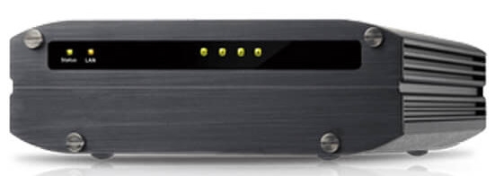

IBX-660 to nowy model komputera typu USFF firmy IEI Technology.
Sercem komputera jest układ Atom E3845 firmy Intel integrujący w sobie czterordzeniowy procesor x86-64 o taktowaniu 1.91GHz i procesor graficzny HD.
Producent komputera zapewnia wsparcie dla systemów rodziny Windows, w tym Windows 10 IoT i wybranych dystrybucji systemu Linux. Komputer obsługuje 8GB pamięci RAM typu DDR3L w postaci dwóch modułów SO-DIMM. W obudowie komputera przewidziano miejsce do montażu czterch dysków HDD/SSD z interfejsem SATA.
Na obudowę komputera wyprowadzone zostały: 2 porty Gigabit Ethernet (RJ45), 4 porty USB (2 porty USB 2.0 i 2 porty USB 3.0) i wyjście HDMI.
Na płycie głównej komputera znajdują się: 4 porty SATA, pełnowymiarowe złącze mini-PCIexpress i złącze karty SIM.
Wymiary komputera wynoszą około: 180 x 247 x 59 mm. Waga nie została podana. Komputer wymaga zasilania napięciem mieszczącym się w zakresie od 9 do 36 V. Pobór mocy, przy 8GB pamięci RAM i 4 dyskach HDD nie przekracza, według producenta 40W. Zakres temperatur użytkowania wynosi od -40 do 50 °C. Chłodzenie komputera odbywa się w sposób pasywny. Obudowa komputera przystosowana została do montażu ściennego lub na szynie DIN.
