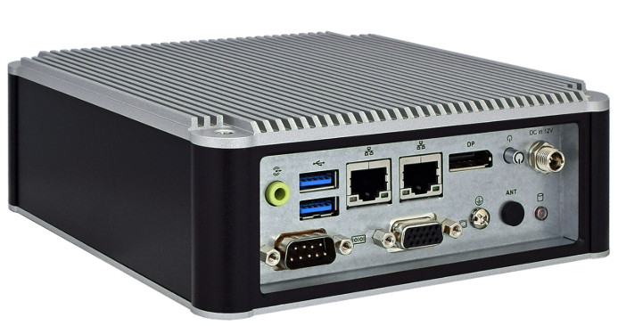

SYS-ITX-N-3800 to nowy komputer typu embedded firmy WinSystems.
SYS-ITX-N-3800 występuje w dwóch wariantach z układami Atom E3845 (4 rdzenie 1.91GHz, TDP 10W) i Atom E3827 (2 rdzenie 1.75GHz, TDP 8W).
Kompatybilność SYS-ITX-N-3800 obejmuje system rodziny Windows, w tym Windows 10, Windows 10 IoT i wybrane dystrybucje systemu Linux. SYS-ITX-N-3800 obsługuje do 8GB pamięci RAM typu LPDDR3-LV w postaci pojedynczego modułu SO-DIMM. Rolę pamięci masowej pełnić mogą: moduł mSATA, karta pamięci typu micro SD, dysk HDD/SSD z interfejsem SATA w rozmiarze 2.5”.
SYS-ITX-N-3800 posiada: 2 porty Gigabit Ethernet (RJ45), 2 porty USB 3.0 oraz wyjścia: DisplayPort i VGA (D-Sub). Oprócz tego na płytce SYS-ITX-N-3800 znajdują się: 2 porty SATA, 2 złącza mini-PCIe i złącze karty pamięci typu micro SD.
Wymiary SYS-ITX-N-3800 wynoszą: 150 x 150 x 53 mm. Waga - 1.3kg. Napięcie zasilania - 12V. Typowy pobór mocy - 7W. Chłodzenie odbywa się w sposób pasywny. Zakres temperatur użytkowania wynosi od -25 do 60 °C. Zakres wilgotności względnej od 5 do 95 % (bez kondensacji wodnej). Odporność na drgania i wstrząsy nie zostały określone. Wodoszczelność - brak. Możliwy montaż ścienny/na szynie DIN.
