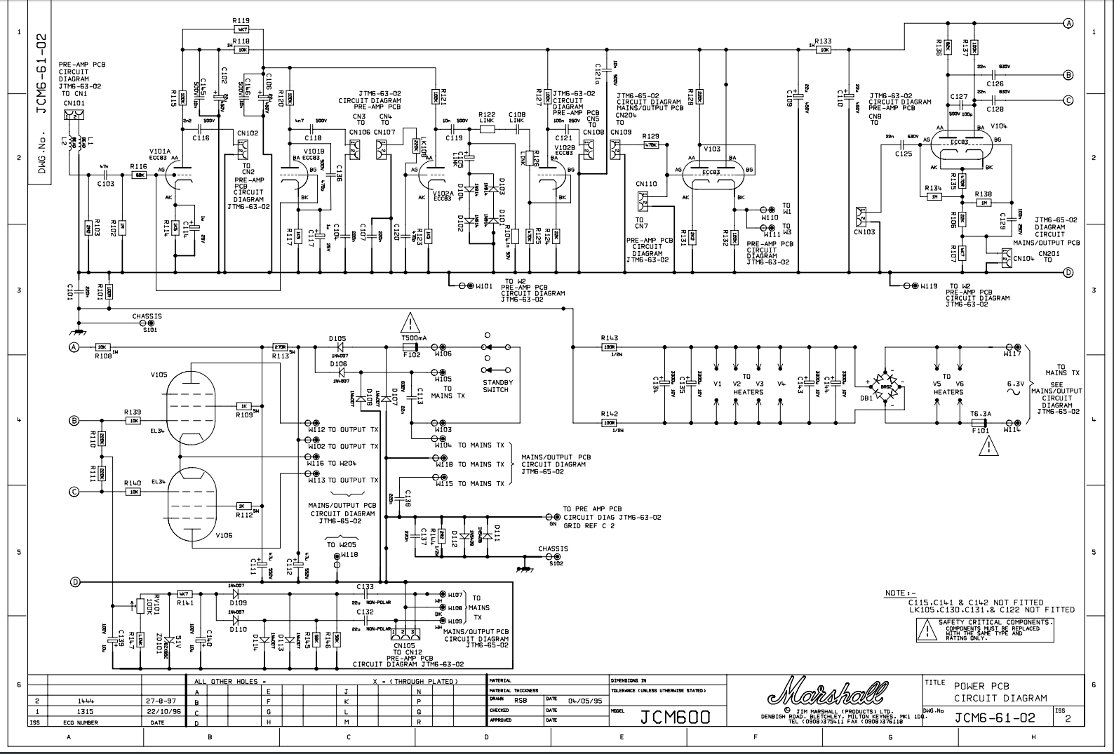

    Zakupiłem taki stary zaniedbany wzmacniacz za niewielką kwotę z myślą o odrestaurowaniu go, chciałbym nie tylko go przywrócić do życia (co wydaje się być niedaleko), ale też nauczyć się jak najwięcej.
    Jest to combo Marshall JCM600 w stanie dość martwym (nawet mieszkający wewnątrz pająk niestety już nie żył):
    - Jedna z lamp EL43 na końcówce nie miała żarzenia (ale wynikało to z samej lampy)
    -Po włączeniu z nowym zestawem lamp, głośne trzeszczenie z głośnika i szum przy ruchu potencjometrów - wnioskuję stąd że być może końcówka mocy jest ok (?)
    - Spróbowałem następnie podłączyć zewnętrzną końcówkę mocy do wyjścia preampu (Serial FX Loop Send), sygnał był bardzo niski, na czystym kanale w sumie nic, na kanale przesterowanym w miarę poprawny, choć strasznie cichy dźwięk.
    - Wszystkie ECC83 oraz bezpieczniki OK.

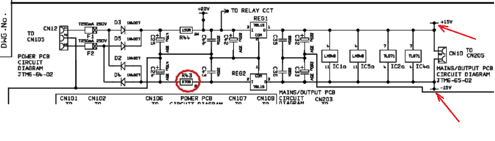

    - Znaleziona usterka: Rezystor R43 przerywał obwód
    Czy jest jakiś scenariusz awarii który łączy R43 ze spaloną lampą mocy? Zastanawiam się co jeszcze warto byłoby sprawdzić przeed pierwszą próbą odpalenia. Sprawdziłem rezystory odpowiadające za zasilanie lamp, ale wszyscy podejrzani zdają się pracować zgodnie z parametrami na schemacie.
    R43 i lampa mocy to dwie różne rzeczy nie mające ze sobą związku pozwalającego połączyć uszkodzenie lampy uszkodzeniem tego rezystora lub odwrotnie, uszkodzenie rezystora uszkodzeniem lampy.
    Na przykład czy istnieją napięcia przed rezystorami R44 i R43 oraz jakie mają wartości

    Przede wszystkim wymierzyj napięcia zasilania na kondensatorach filtrów . Anodowe napięcie lamp - С111 С112, napięcie ujemne 1 siatek lamp EL34 - C140 C139( bez tego napięcia możesz zaszkodzić lampy ), napięcie zasilania ukladow scalonych +- 15V - C24 C25( wejście stabilizatorów Lm7815 i LM7915 ), С32 С33(wyjście stabilizatorów). Wszystkie wymiary przeprowadzaj względem masy wzmacniacza.

    Dziękuję za cierpliwość - udało się wszystko pomierzyć, pomiar jest wykonany z lampami przedwzmacniacza ale bez EL34, które jutro odbieram.
    R44 -29.7v / po rozgrzaniu 29v
    R43 -30.6v / -29v
    (C24, C25 j.w.)
    C111 520v
    C112 522v
    C140 -58v
    C139 -44v
    C32 14v
    C33 -13v
    Wydaje się że przewzmacniacz nadal kompletnie leży tzn. trochę słabego dźwięku przechodzi przez czysty kanał, na przesterowanym nie ma kompletnie nic. Potencjometry volume za to lekko trzeszczą na obu kanałach. Narazie nie udało mi się znaleźć przerwy w obwodzie, najprawdopoboniej nie ma zimnych lutów.

    Zwróć uwagę i wyjaśnij przyczynę nie symetryczności i obniżenia napięcia na wyjściu stabilizatorów +- 15V. Jedna z możliwych przyczyn - uszkodzenie jednego czy kilka Ukladow Scal.(IC1-IC5), czy nie zdatność do użytku samych stabilizatorów.Marshall JCM600 - Trzaski, uszkodzony preamp i spalona lampa mocy

    Zmierz jeszcze napięcia na C43 i C44.
    Następnie przy włączonym wzmacniaczu sprawdź palcem czy któryś z układów IC1-IC5 się nie grzeje nadmiernie w stosunku do innych. Jeśli odnajdziesz taki, to należy go wymienić. Nie dotykaj niczego metalowego podczas tej operacji a jeszcze lepiej rób to w cienkich gumowych rękawiczkach. Jeśli żaden nie grzeje się nadmiernie to wymień REG02 i sprawdź jakie napięcie jest na jego wyjściu

    Bardzo dziękuję. Mamy mały zwrot akcji - odkryłem że nie każdy przewód łączący moduły był wpięty we właściwe miejsce(!)
    Ponowny odczyt napięć z tego zasilacza to +15 oraz -14.6V, Dalej nie jest to do końca symetryczne ale bliżej. Co do IC nie wygląda żeby cokolwiek szczególnie grzało się, więc najlepsze co mogę zrobić to chyba spojrzeć na REG02. Czy obecne odchylenie, 0.4v może mieści się w tolerancji?
    Poniżej dzisiejsze pomiary:
    C24 -30.6v
    C25 29.7v
    C43 -26.4
    C44 21.3V
    Przyszły lampy i udało mi się włączyć wzmacniacz. Co ciekawe po przełożeniu przewodów, preamp wydaje się funkcjonować poprawnie i mam bardzo dobry dźwięk na końcówce. Jest tylko jeden nowy problem: lampy mocy nagrzewają się mocniej niż powinny. To mogłoby mieć związek z faktem że dostałem wzmacniacz z jedną spaloną lampą. Należałoby spojrzeć na tzw. bias, czy są jeszcze jakieś inne gruntowne sprawy do sprawdzenia?

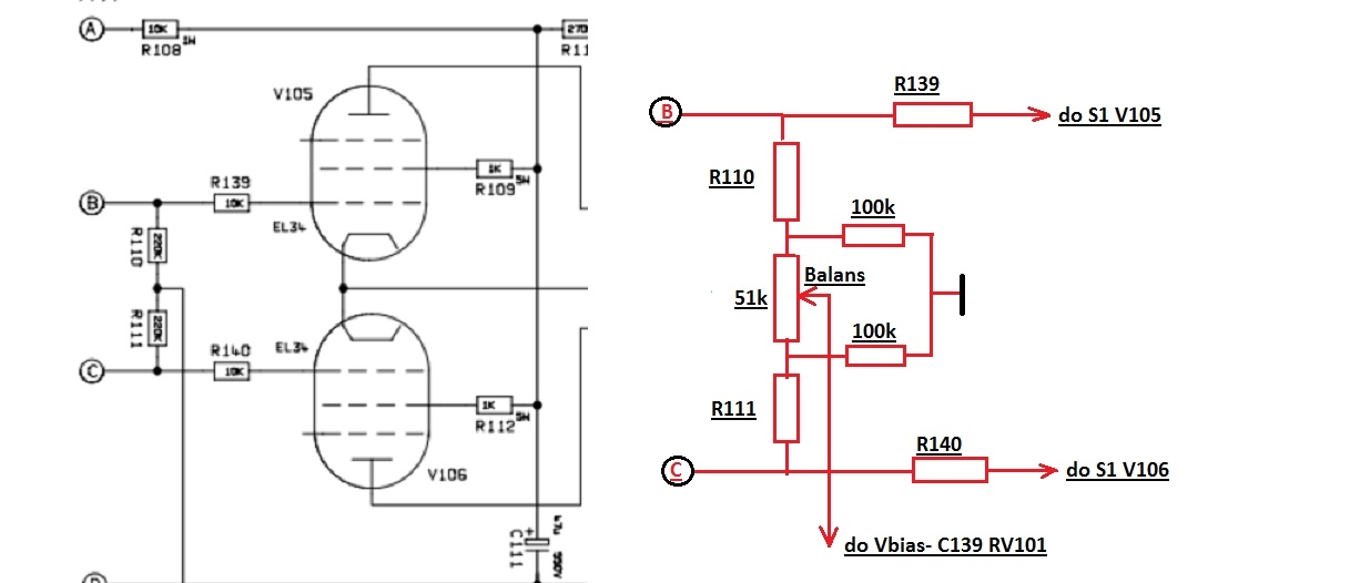

    Jeśli nie chcesz powodować uraz PCB lutowaniem katodowych rezystorów to możesz wymierzyć prąd anody każdej lampy EL34 taką metodą - wymierzyj opór każdej połowy pierwotnego uzwojenia transformatora wyjściowego i spadek napięcia na tym oporze, a dalej jak rekomenduje prawo Oma - I = U/R.Ta metoda pozwala wymierzyć właśnie prąd anody, a nie sumaryczny prąd anody i S2.

    Spotkałem się jeszcze gdzieś z taką radą - rzekomo od samego producenta, jednak nie znalazłem źródła (?)
    Zmierzyć napięcie między R110 i R111, miernik powinien wskazywać -42v.
    Ciekawe co Panowie sądzą na ten temat? Czy to taki, rzec można, uproszczony powórkowy sposób który jakoś tam działa? Zrobiłem to bo i tak napięcie znacznie odbiegało od tego numeru i wydaje się że temperatura znacznie spadła. Niezależnie od tego nadal jestem jak najbardziej zainteresowany poprawnym ustawieniem z użyciem wspomnianego przyrządu.

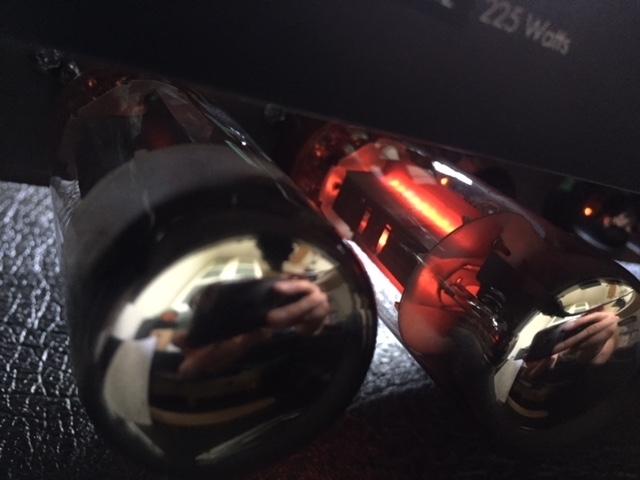

    Kolejną rzeczą było to że siatka jednej z lamp lekko świeci (a może jedynie prześwituje), jednak po zamianie lamp miejscami, zdawałoby się że jest to niezależne od samego wzmacniacza.
    Do tego nie bardzo mogę się odnieść w jakikolwiek sposób ponieważ tego nie widzę.

    Tak to wyglądało przy pierwszym uruchomieniu. Lampa świeci po włączeniu prądu anodowego, nie od razu ale po około minucie. Wydaje się że po zmianie ustawienia bias temperatura nieco spadła i poniższy efekt jest mniej widoczny - nadal wyraźne zaczerwienienie idące od środka i znikome po bokach.
    Szczerze mówiąc w rzeczywistości wyglądało to nieco mniej dramatycznie.
    Czekam cierpliwie na zamówioną sondę która mierzy prąd na wyprowadzeniu #3.
    Zastanawiam się teraz jaki prąd powinien iść na lampę. Czy poniższe obliczenie wygląda ok?

    Wykorzystany w schemacie wzmacniacza sposób przedstawienia ujemnego napięcia na S1 EL34 wymaga doboru lamp z identycznymi parametrami, że nie zawsze być może z za ograniczonej ilości lamp. W tej sytuacji lepiej wykorzystać schemat z możliwością regulacji bilansu .Jeden z możliwych wariantów schematu na zdjęciu.Marshall JCM600 - Trzaski, uszkodzony preamp i spalona lampa mocy
  • #18 17216367
    AbuseArt
    Posty: 113
    Pomógł: 2
    Ocena: 3
    Dziękuję, dobrze wiedzieć że tak można to rozwiązać. Lampy kupiłem jako parę, na obu pudełkach jest etykietka "AE 87/11.2" (do czego konkretnie odnoszą się numery,? Nie byłem pewien więc przepisałem w całości)

    Taka zaczerwieniona anoda oznacza że prąd jest za duży.
    Jeśli anoda jednej z lamp się czerwieni a innej nie, to może oznaczać dwie rzeczy: albo lampy są ''nierówne'', albo w jednej gałęzi stopnia końcowego występuje jakieś uszkodzenie. Trzeba będzie to sprawdzić. Na początek zamień lampy miejscami i zaobserwuj która lampa się bardziej czerwieni po tej zamianie.

    Tak, udało się wyizolować problem - to była nierówna para, problem pojawiał się niezależnie od pozycji w końcówce. Właśnie czekam na wymianę. Lampy były z eBaya, chińskie GG, co być może było błędem "na dzień dobry" - wymieniam właśnie na Electro Harmonix.
