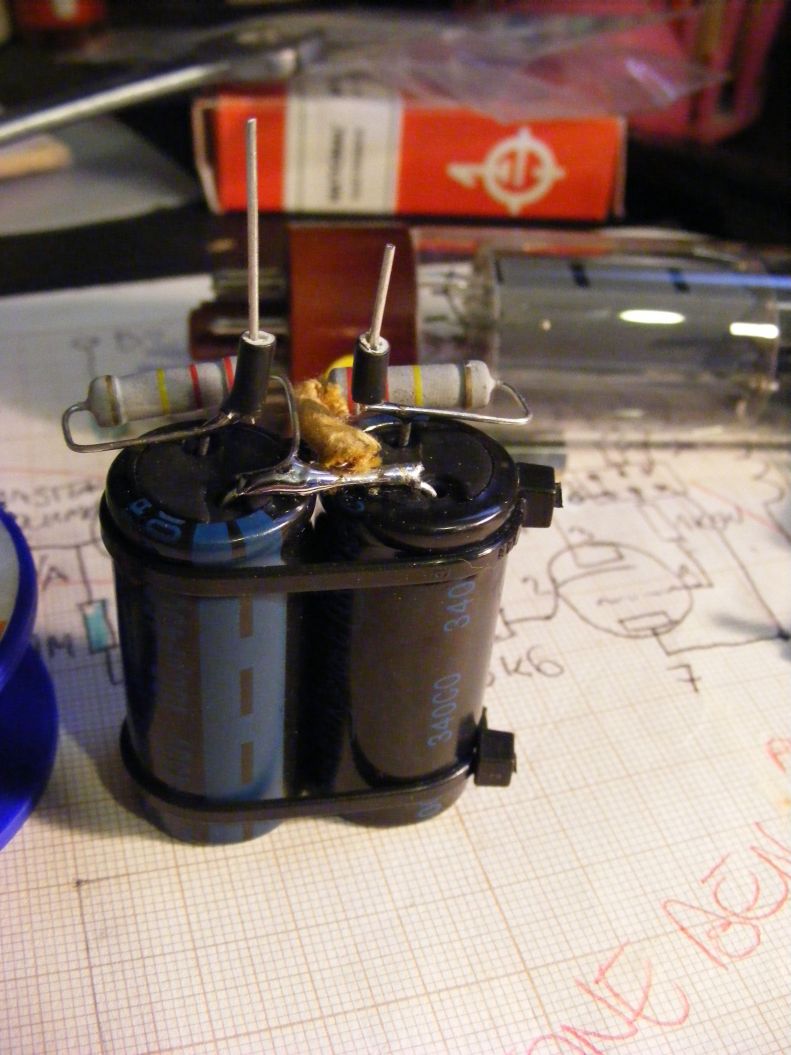

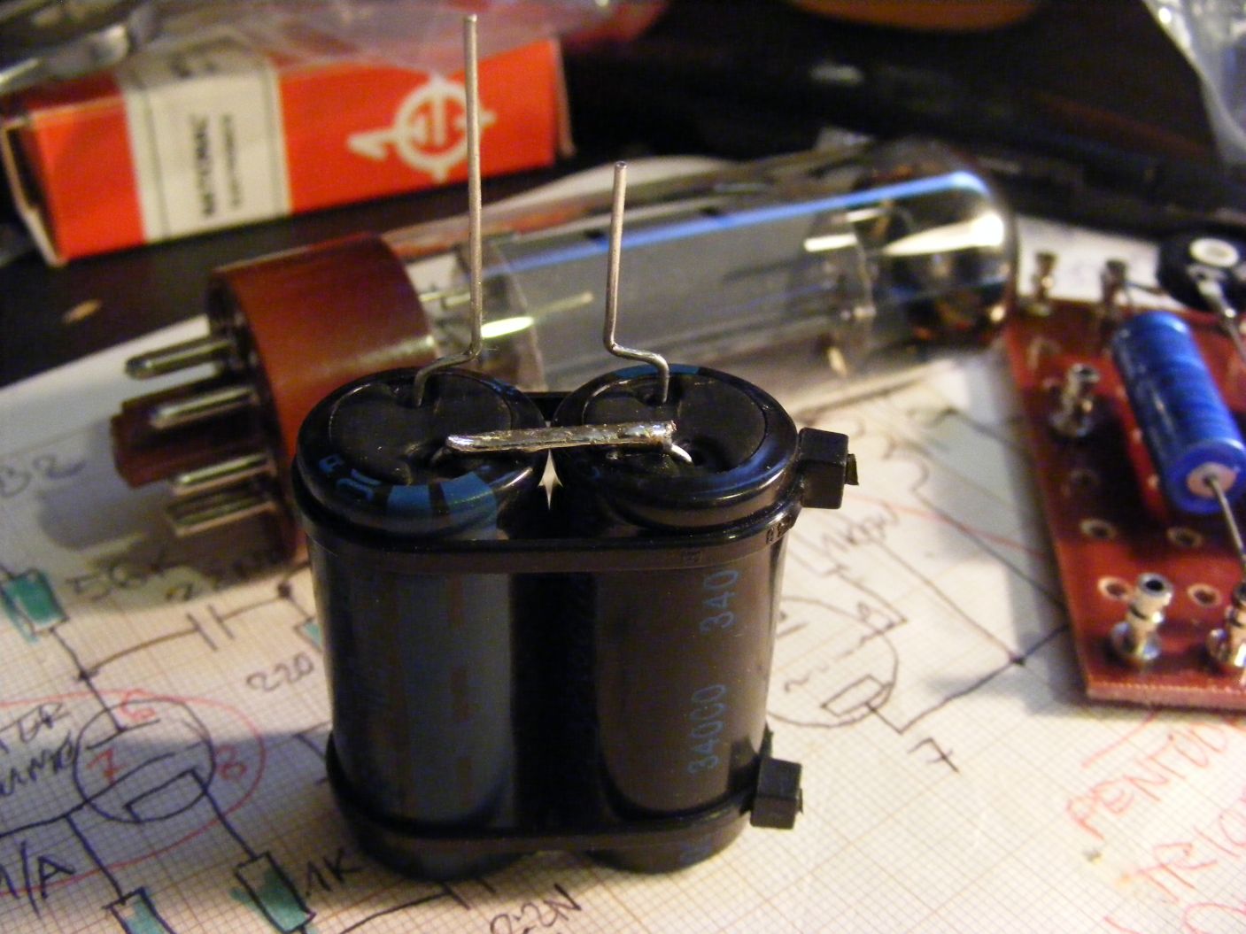

    Dzień Dobry!
    Dzisiaj kondensatory przyjechały.
    Zrobiłem tak:
    JCM600 - Wzmacniacz lampowy wypala bezpiecznik HT po wymianie lamp JCM600 - Wzmacniacz lampowy wypala bezpiecznik HT po wymianie lamp JCM600 - Wzmacniacz lampowy wypala bezpiecznik HT po wymianie lamp JCM600 - Wzmacniacz lampowy wypala bezpiecznik HT po wymianie lamp
    W momencie startu już bezpiecznik nie rozbłyskuje, włączałem i wyłączałem wielokrotnie co kilka minut po rozgrzaniu lamp, pod obciążeniem, wzmacniacz przeszedł również ponad 2 godzinny test bojowy. Nie zaobserwowałem nic niepokojącego, no i same wyniki pomiarów wypadły lepiej niż ostatnio. Co więcej, zauważalnie zmniejszył się poziom przydźwięku sieci.
    Tak więc wszystko gra!
    Bardzo dziękuję za wszelkie sugestie.

    Ładnie wykonane :) Jeżeli te bloki kondensatorowe są przyczepione do płytki samymi tylko nóżkami, to postaraj się je przymocować jeszcze jakoś - silniejszy wstrząs może je wyrwać i uszkodzić miedź na laminacie.
    Ponadto, nastaw się, że co parę lat będą wymagały wymiany, skoro pracują w tak niekorzystnych warunkach...

    Wiem...
    Zestaw kondensatorów dość ciężki, a drgania, mogą właśnie urwać punkty lutownicze. Chciałem podlać klejem z "glue-guna", ale obawiam się że przy takiej temperaturze, klej na gorąco pięknie wycieknie wprost na lampy mocy.
    Kiedy byłem młodym chłopakiem to popularny był klej Distal dwuskładnikowy -dobrze by się nadał. Choć Poxipol pewno też nie gorszy.

    Dwa spore kleksy bezbarwnego Poxipolu unieruchomiły kondensatory.
    Wzmacniacz już złożony, no i jest ok.
    Dzięki raz jeszcze za wszelkie sugestie.
