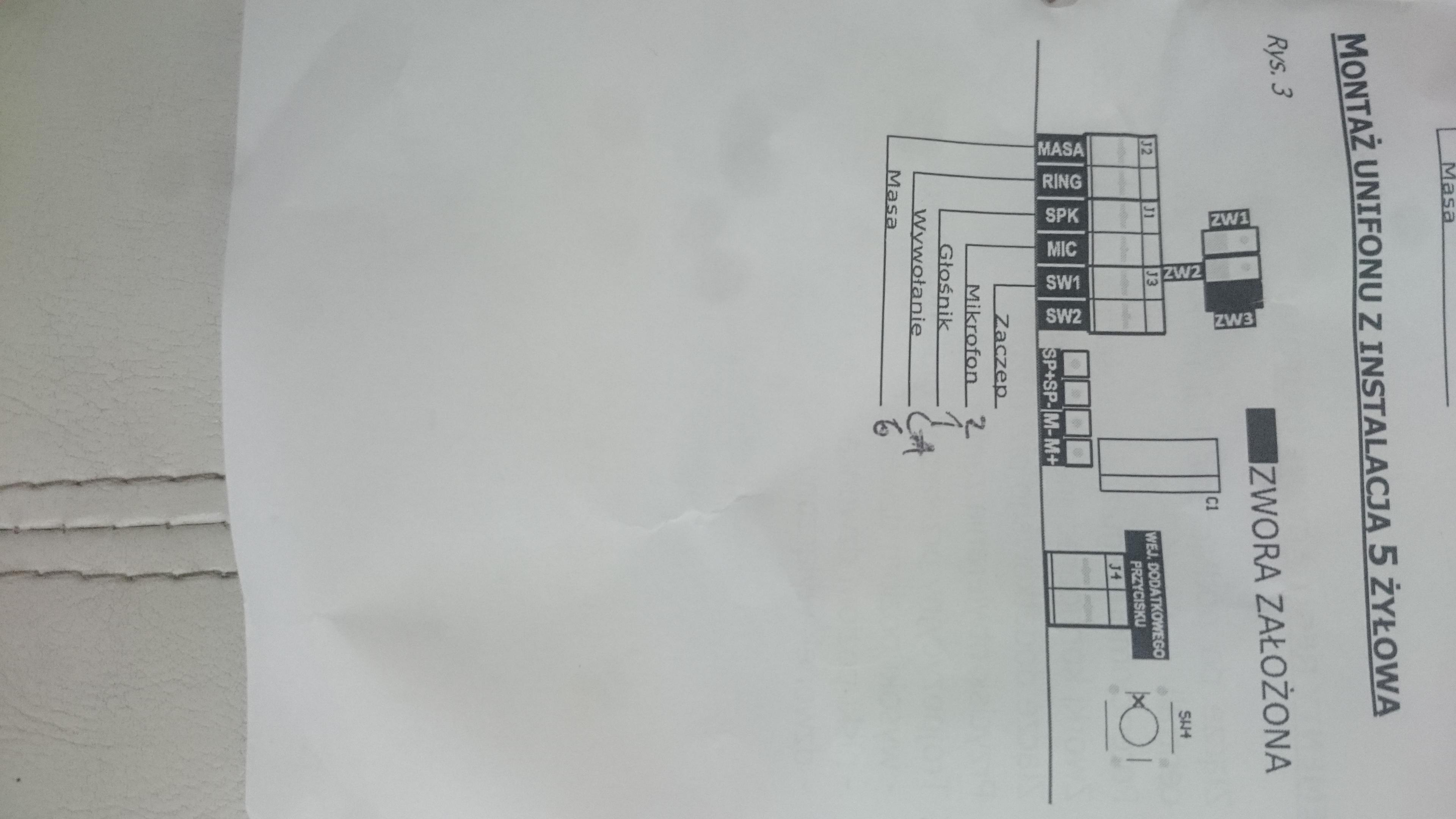

    mam problem z podłączeniem domofonu (jak w temacie).

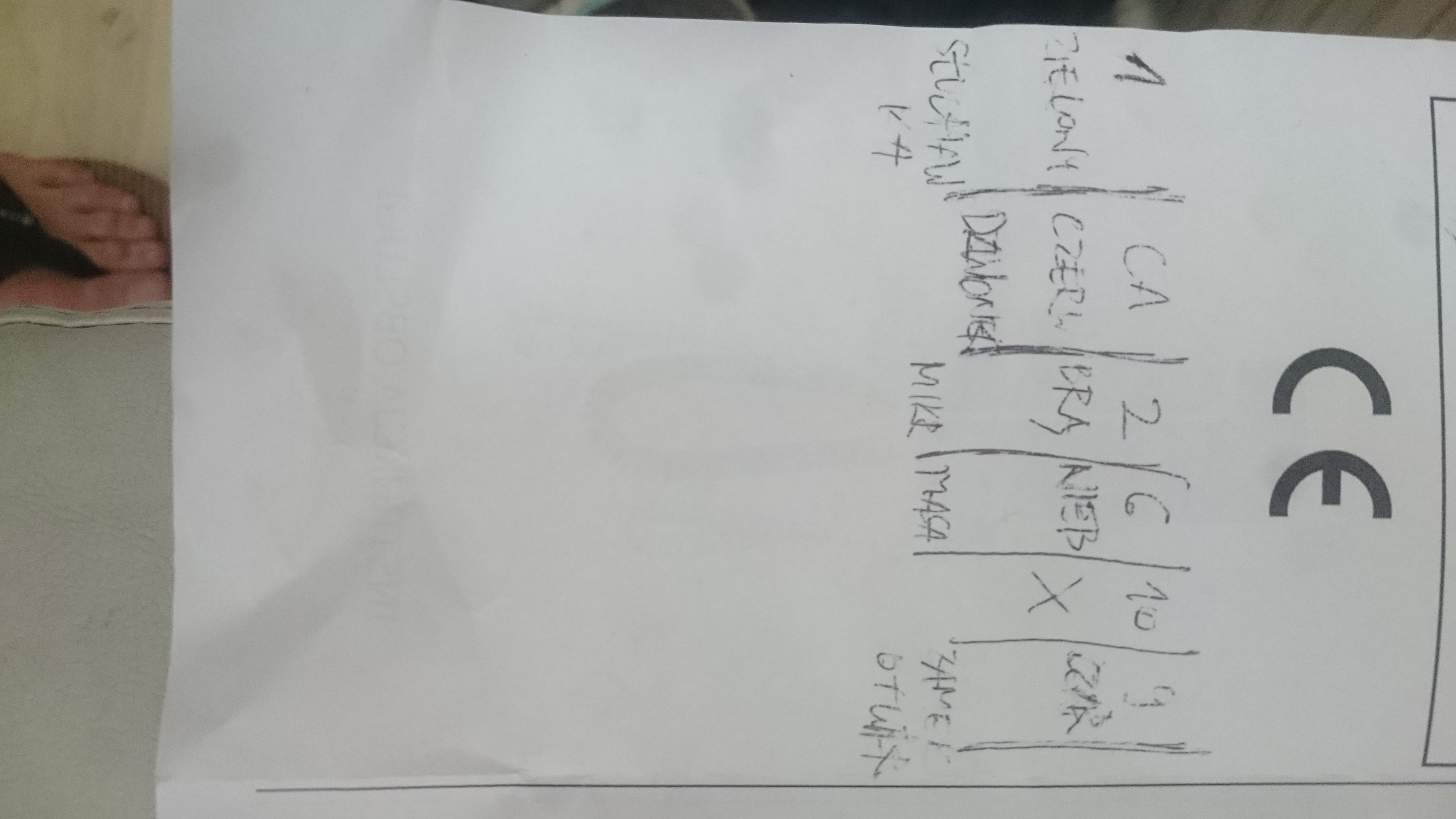

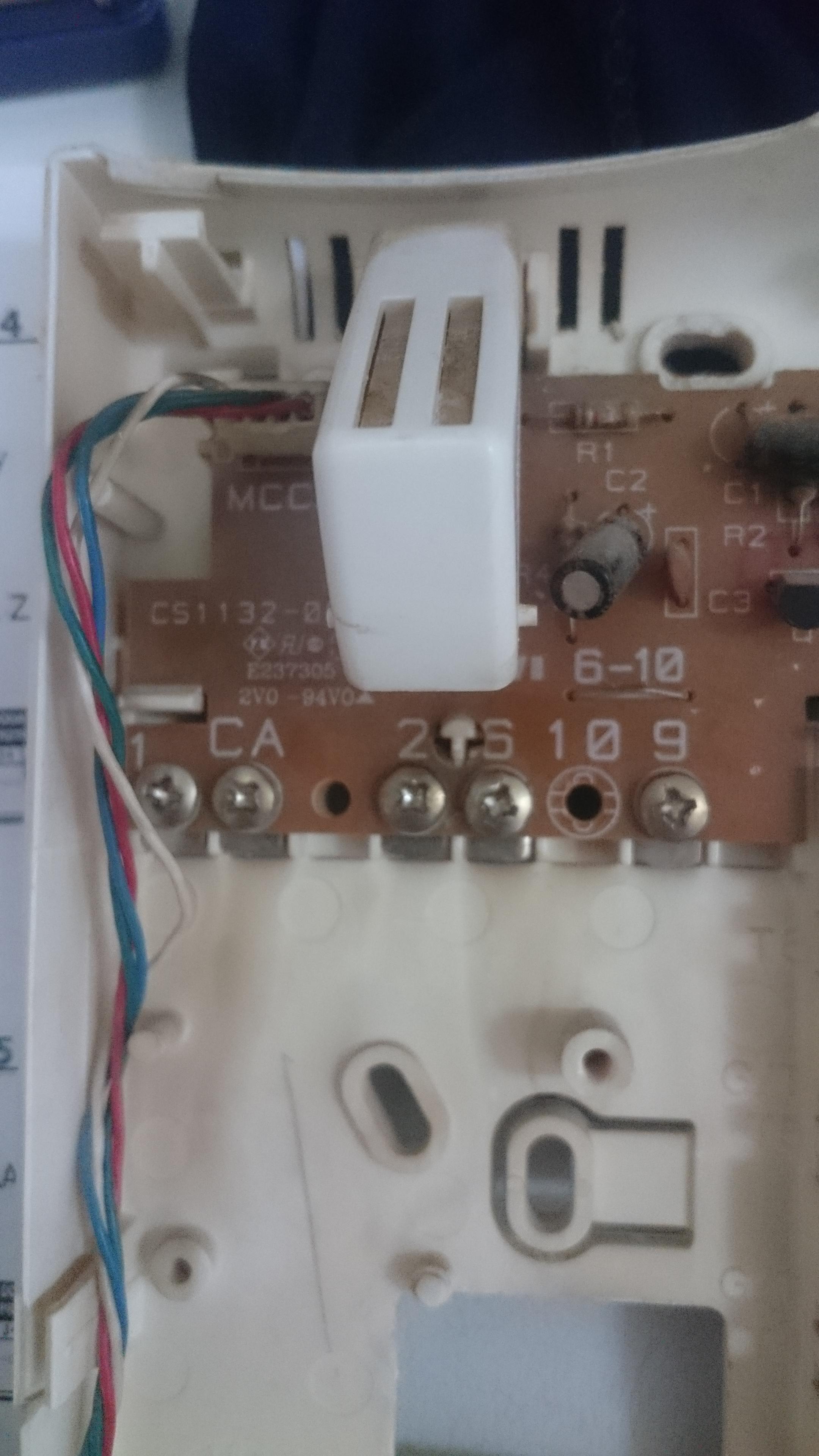

    Stary domofon był podłączony tak:
    1 - Zielony
    CA - Czerwony
    2 - Brązowy
    6 - Niebieski
    9 - Czarny
    (jest też biały kabelek który nie był podłączony)
    Na elektrodzie znalazłem info, że powyższe oznaczenia to:
    1. Słuchawka
    CA. dzwonek
    2. mikrofon
    6. Masa
    9. Zamek/otwieranie

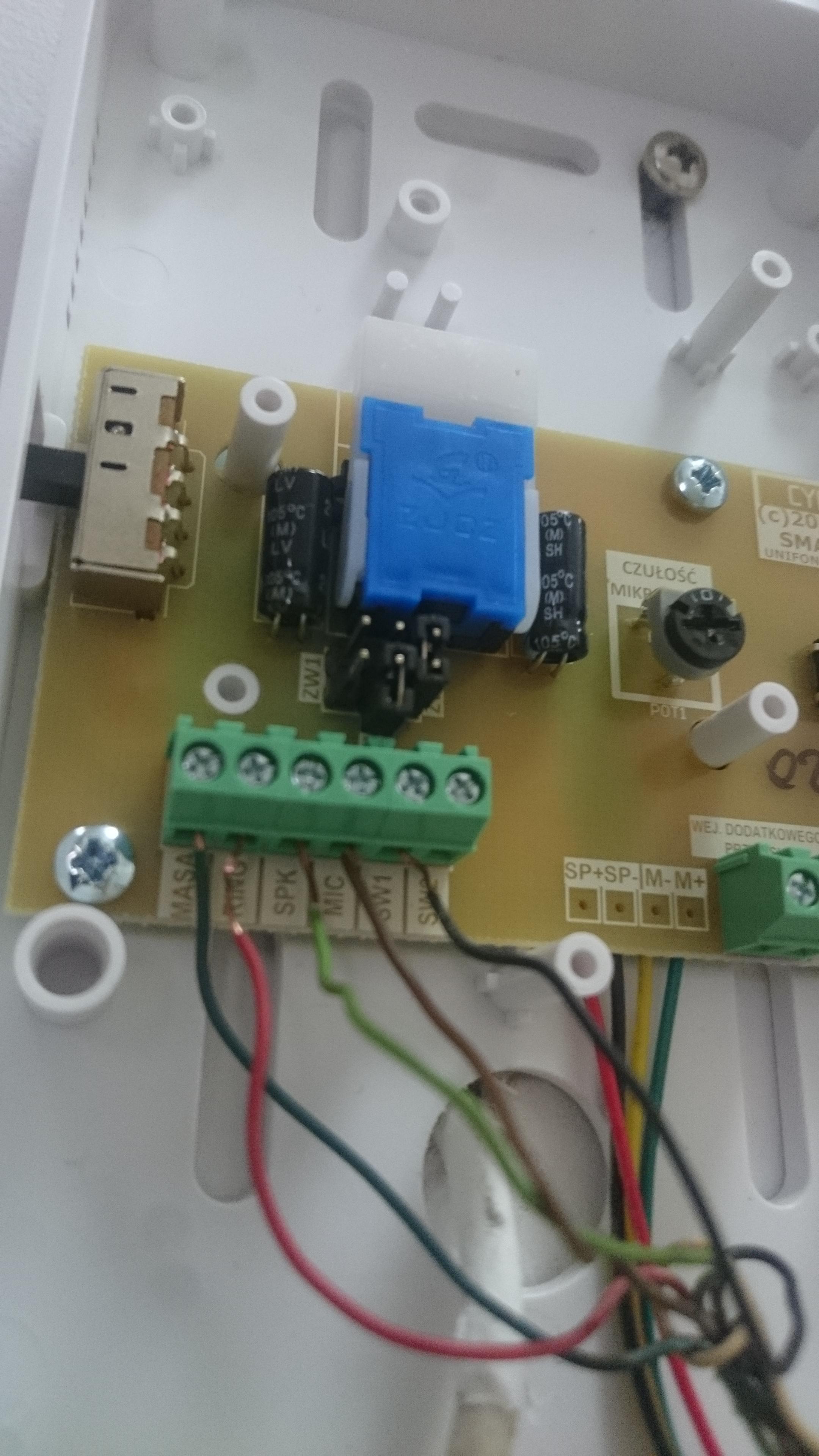

    Nowy domofon podpiąłem więc tak:
    MASA - niebieski
    RING - czerwony
    SPK - zielony
    MIC - brązowy
    SW1 - czarny
    Ściągnąłem zworę ZW1.
    Lecz ten kto dzwoni nie słyszy mnie. Nie działa też otwieranie drzwi.
    Słyszę co mówi ktoś kto dzwonił. Słychać dzwonek.
    Proszę o sugestie.

    Dobrze kolega znalazł i dobrze przełożył kable. Być może jednak już w starym ( jedna z opcji ale najprostsza do sprawdzenia) był błąd w podłączeniu. Proszę na próbę zamienić kabelek głośnika (słuchawki) z masą
    Witam i dziękuję za sugestię.
    Spróbowałem jak Pan sugerował i działa.
    Najpierw myślałem, że nie działa, bo testowałem z ośmioletnią córką, która stała na zewnątrz przy drzwiach z klatki schodowej, i twierdziła, że nic nie słychać.
    Faktycznie mogło się tak wydawać, gdyż mieszkamy na parterze i przy otwartych drzwiach z domu, dźwięk przy aparacie na zewnątrz jest słabo słyszalny. Ale działa. I otwieranie drzwi też działa. Dźwięk otwierania drzwi jest również bardzo cichy. Ale po zamknięciu drzwi z klatki schodowej i pchnięciu ich - otwierają się jak trzeba.
    Sprawdziłem jeszcze raz czy działa z kablami masy i głośnika przełączonymi z powrotem - i działa.
    Reasumując cały problem sprowadził się do tego, że na zewnątrz faktycznie słabo słychać.
    Czytam w innych postach o potencjometrze, którym można wzmocnić mikrofon. Popróbuję pokręcić nim jutro.
    Chociaż dziś próbowałem kręcić w prawo aż zaczynało buczeć, więc odkręciłem lekko w lewo do momentu kiedy nie buczało.
    Porównam też czy lepiej słychać po zamianie kabelków według Pańskich sugestii, czy pierwotnego połączenia.
    Za dodatkowe sugestie w powyższej materii z góry dziękuję.
