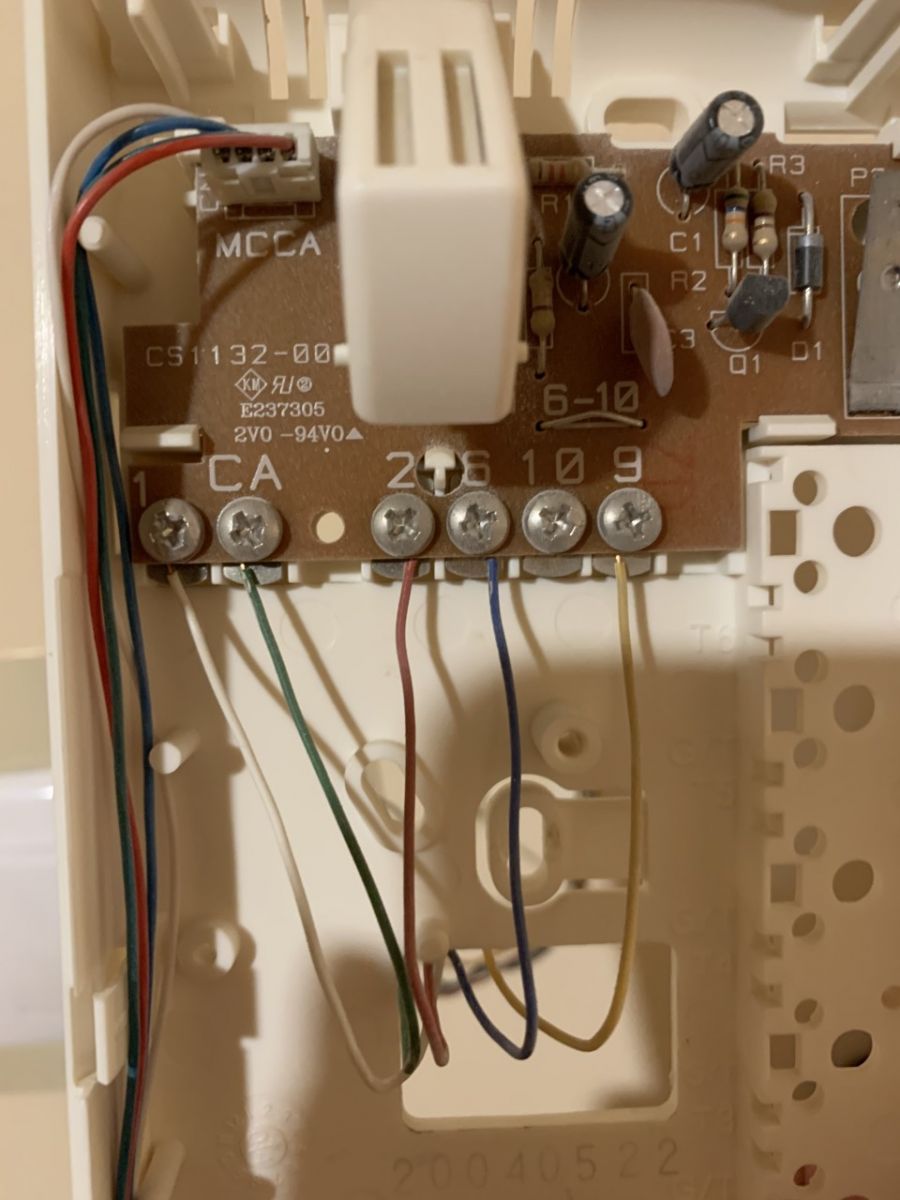

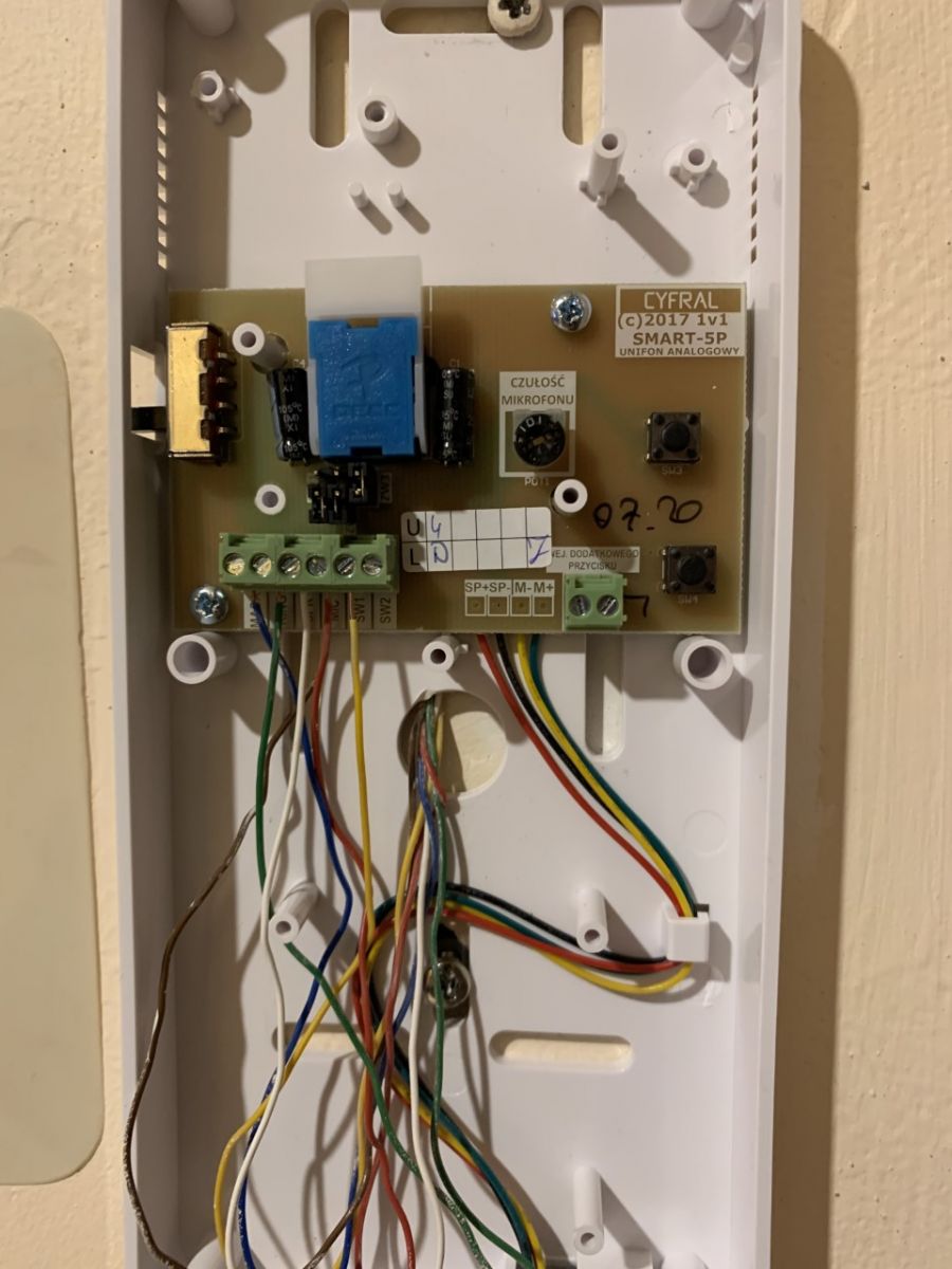

    Pilnie potrzebuję pomocy. Chę wymienić stary na nowy domofon - jak w tytule. Po rozebraniu starego znalazłem 5 podłączonych kabli i jeden niepodłaczony - ciemnobrązowy na zdjęciu. P Podłączenie nowego domofonu Cyfral Smart-5P w miejsce starego o przeanalizowaniu licznych już opisów na tym forum udało mi się chyba odpowiednio podłaczyć kable i wiem już co to zwory. Mam dzwięk w słuchawce bo słyszę co się dzieje przed klatką. Niestety nie działa dzwonek jak również nie mam możliwości otwarcie drzwi. i nie wiem o co chodzi.
    poniżej zdjęcia starego (przed demontażem) domofonu oraz zdjęcie nowego po podłączeniu kabli .
    Bardzo proszę o wskazówki bo sam juz dalej nie dam rady

    Czy stara słuchawka działała?
    Przełącz suwak głośności dzwonka do góry, bo masz wyłączony dzwonek.

    Niestety to nie to. Jak naciskam na dole domofon to nie słysze by dzwonił. A suwakiem się bawiłem - nic to nie zmienia. Po wyjęciu zwor tak jak jest w instrukcji nie mam żadnego dzwięku jak naciskam otwórz drzwi. Jak wyciągnąłem chyba tylko 2 zworę to po naciśnieciu przycisku słyszałem pyknięcie - nic więcej. :(

    Czy jak sprawdzasz wywołanie to masz wciśnięte "widełki"?
    Czy jak sprawdzasz otwieranie to naciskasz górny przycisk?
    stara słuchawka działała. Z uwagi na remont mieszkania postanowiłem ją wymienić .
    Proponuję zatem, w celach testowych, podłączyć jeszcze raz tą starą słuchawkę
    i sprawdzić wszystkie funkcje: dzwonek, rozmowa, otwieranie. Jak będzie OK, to dopiero wtedy brać się za podłączenie nowej.

    [quote="zybex"]Czy jak sprawdzasz wywołanie to masz wciśnięte "widełki"?
    Czy jak sprawdzasz otwieranie to naciskasz górny przycisk?[/quote
    Jak sprawdzam wywołanie to stoję przed klatka i nie słyszę ze dzwoni po naciśnięciu numeru mieszkania.
    Sprawdzając otwieranie naciskałem i górny i dolny. Żadnego dźwięku otwierania
    Czy podczas tej próby unifon jest zamknięty i słuchawka na nim wisi, czy jest otwarty i słuchawka wisi obok niego? Jeśli to drugie, to normalne, że nie słyszysz wywołania zwrotnego.

    tak oczywiście. słuchawka zawieszona.
    Rozumiem, ze waszym okiem kable podłączone są prawidłowo? porównując starą i nową instalację. czy mogłem coś spalić? gdzieś w sieci lub jakiejś centrali?
    jutro spróbuje podpiąć jeszcze raz stary i zobaczyć czy działa. dam znać

    sprawdziłem dziś stary domofon. Niestety to samo co na nowym - czyli słyszę co sie dzieje na zewnątrz , ale nie mam wywołania i nie mogę otwarzyć drzwi. wiec problem nie jest w domofonie, tylko gdzie indziej. tylko gdzie??
