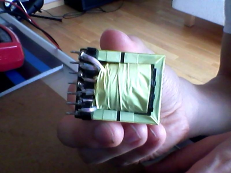

Nie, dziękuję Przekieruj mnie tam398216 Usunięty napisał:Jaki by nie był - jeśłi miałeś nadzieję na wykorzystanie tego transformatora jako sieciowego - zapomnij. To transformator z przetwornicy - zaprojektowany do KONKRETNYCH układach zasilacza i pracujący jedynie na wysokiej częstotliwości.
Nadaje się tylko do tego konkretnego zasilacza, lub jako dawca - do przewinięcia i wykonania własnej przetwornicy sieciowej.
kacpo1 napisał:Model zasilacza? Zdjęcie miejsca na płytce z którego został wylutowany? (najlepiej z dwóch stron)

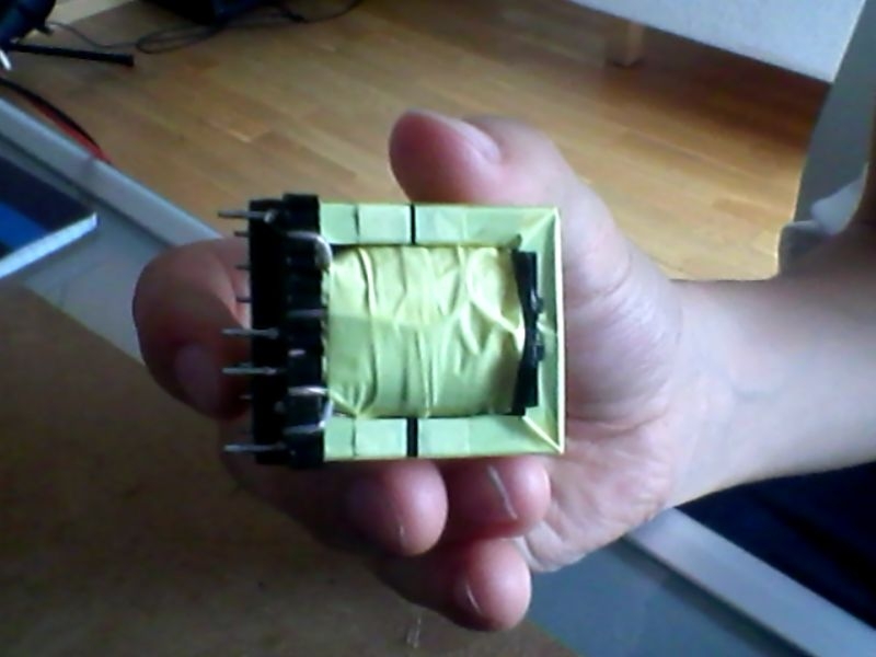

PaulFreeman98 napisał:Wyprowadzenia najprościej zidentyfikować w.g. połączeń na PCB, sprawdzić które idą do diod 5V które do diod 12V, a które to pierwotne, dla ułatwienia warto obejrzeć w sieci kilka schematów ATX-ów: http://danyk.cz/s_atx_en.html
Ostatnio przy rozbieraniu starego zasilacza ATX natknąłem się na transformator, którego wyjść nie umiem zidentyfikować.
