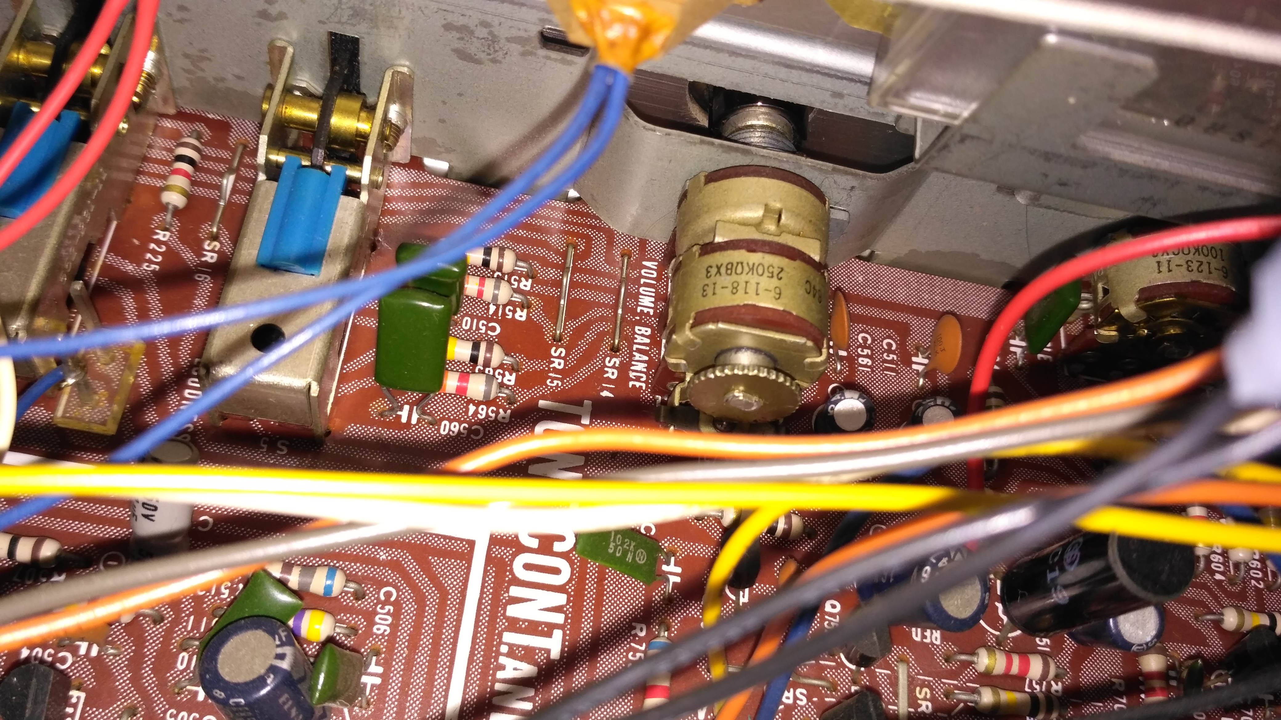

    Prawy kanał działa bez problemu. Lewy niestety nie ma regulacji tak jakby rezystor się rozsypał. Czy ktoś wie gdzie mogę go kupić? Ewentualnie zamiennik. Model jak na zdjęciu. Dodatkowo ma w sobie jeszcze potencjometr od balansu.
    Jesteś pewny że to wina potencjometru ?, może uszkodzeniu uległa tzw. "końcówka mocy".
    Wypadałoby wykonać kilka podstawowych pomiarów.

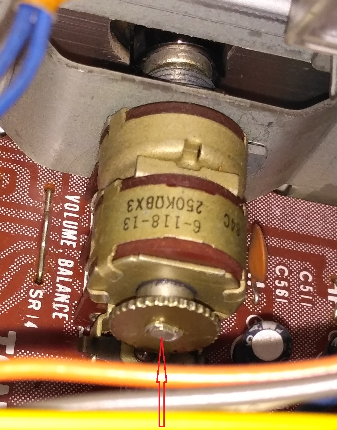

    Naprawiałem podobne potencjometry. Najczęściej puszcza nit łączący ścieżkę oporową z nóżką
    jeżeli luz jest mały można naprawić lakierem przewodzącym po uprzednim zaciśnięciu nitu na podkówce. Do tych operacji wystarczy odgiąć "łapki" mocujące sekcje i rozsunąć je na kilka mm, miejsca aż nadto.

    Końcówka sprawdzona. Ponetcjometr czasami załapał i dzwięk był czysty, jednak po paru kreceniach przestał reagowac, dzwięk bardzo cichy.
    Samo odgięcie może nie wystarczyć. Reanimując podobny potencjometr, musiałem roznitować go w zaznaczonym punkcie (załącznik).
