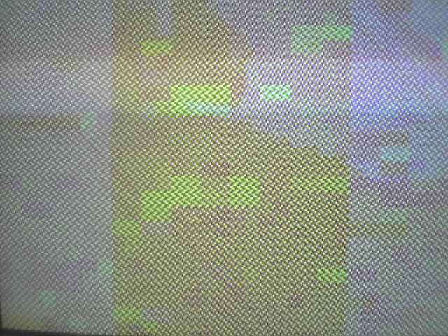

    Chcialbym odswierzyc temat:
    zrobilem zdjecie telefonem ekranu monitora po zawieszeniu sie karty, moze ktos mi powie co jest powodem takiego stanu rzeczy.
    Dodam ze karta nie wyswietla zadnych artow ani w grach ani w 3dmarkach.

    a sprawdzales elektrolity na karcie czy nie sa wybrzuszone?

    siwkins napisał:
    Zrobilem zdjecie telefonem ekranu monitora po zawieszeniu się karty,moze ktos mi powie co jest powodem takiego stanu rzeczy.
    Ja tak miałem i w zasadzie jeszcze mam na jednym starszym komputerze w którym pracuje karta ze spalonego komputera. Też zawiesza gry i ekran staje martwy. Diagnoza uszkodzony akcelerator 3D.
    Sprawdzalem,elektrolity sa cale (czyt. niewybrzuszone).
