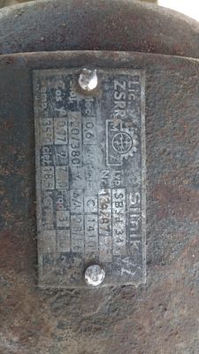

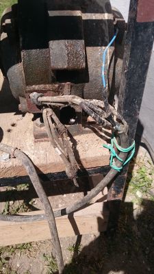

    Witam jak podłączyć silnik na 220 V? Jak prawidłowo podłączyć silnik sbjd 34a do 220V?Jak prawidłowo podłączyć silnik sbjd 34a do 220V?

    Trzeba mieć kondensator, dla mocy 600 W bo tak rozszyfrowałem na podstawie 220 V x 2,8 A należy się kondensator 16 lub 20 µF.
    Twoje trzy przewody skręcone to jest ZERO.Można tylko lepiej zaizolować.

    Witam - korzystniej było by połączenie uzwojeń w trójkąt ponieważ uzwojenie silnika
    jest na 220V.
