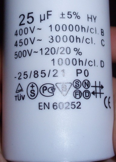

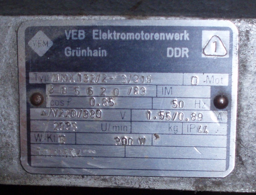

Dyskusja dotyczy podłączenia silnika trójfazowego 380V do zasilania jednofazowego 220V z użyciem kondensatora. Silnik o mocy 300W ma być użyty do napędu maszyny do szycia firmy Minerva. Użytkownik posiada kondensator i tabliczkę znamionową silnika, ale nie zna dokładnego sposobu podłączenia. Wskazano, że silnik należy połączyć w trójkąt, a kondensator podłączyć między zaciskami U1 i V1, zasilanie pod V1 i W1. Dobór kondensatora powinien być uzależniony od mocy silnika, przy czym orientacyjna wartość to około 80 µF na każdy kilowat mocy, jednak wymaga to potwierdzenia pomiarem prądu. Zwrócono uwagę, że silnik podłączony do 230V jednofazowego z kondensatorem straci około 1/3 mocy i może się przegrzewać. Zalecane jest stosowanie kondensatora rozruchowego dla poprawy startu. Podano linki do schematów i przykładów podłączenia, w tym rysunki pokazujące sposób łączenia przewodów i kondensatora. Poruszono także kwestię różnicy między połączeniem w gwiazdę a trójkąt oraz wpływu na obroty silnika. Wskazano, że małe silniki najczęściej są fabrycznie połączone w gwiazdę. Podano również odnośniki do podobnych tematów i dyskusji na forum Elektroda.pl.
