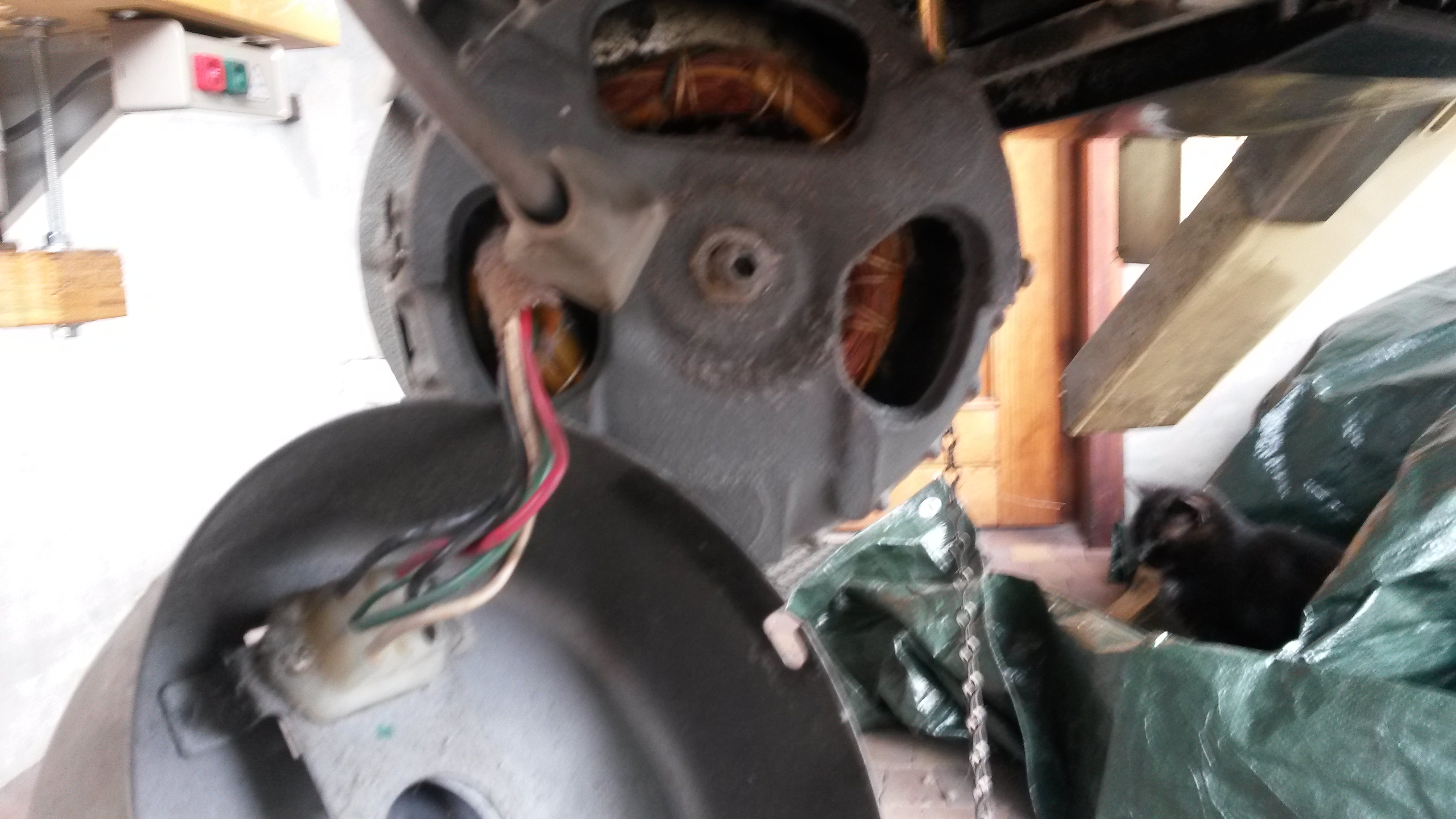

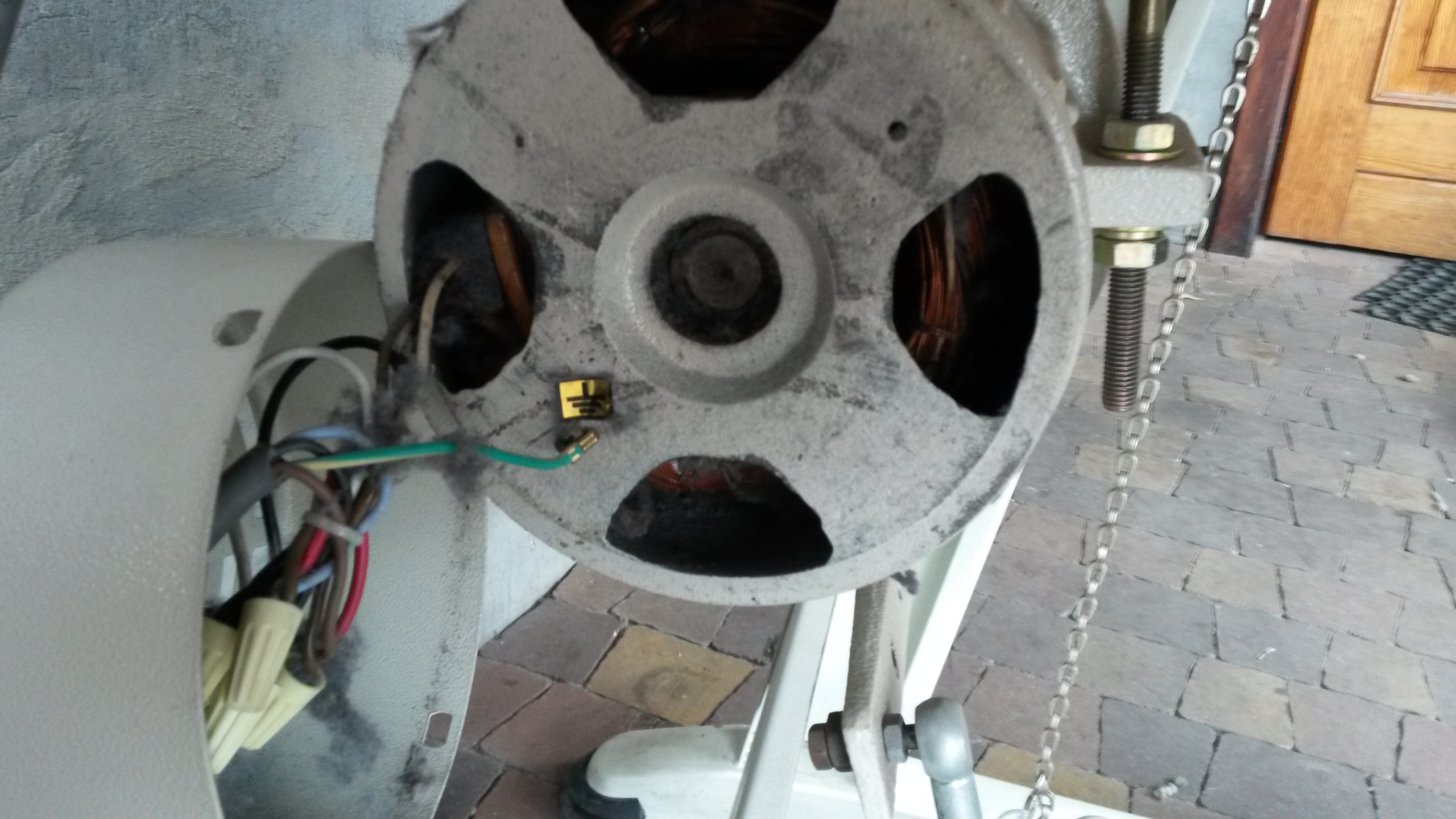

    Chciałbym podłączyć silnik 3 fazowy z maszyny szwalniczej do domowego 230 V.
    Dodam, że wiele czytałem na elektrodzie na ten temat, jednak nie znalazłem rozwiązania dla silnika podobnego do mojego.
    Silnik jest zasilany 220/380 V, o mocy 550 W.
    Chcę go uruchomić kondensatorem 40 uF, problem tkwi w podłączeniu kondensatora.
    Tak wyglądają zaciski silnika:
    Silnik 400 V w maszynie szyjącej, zmiana na 230 V - jak prawidłowo podłączyć?
    Czy ktoś podpowie, do których zacisków podłączyć przewód z gniazda 230 i kondensator?

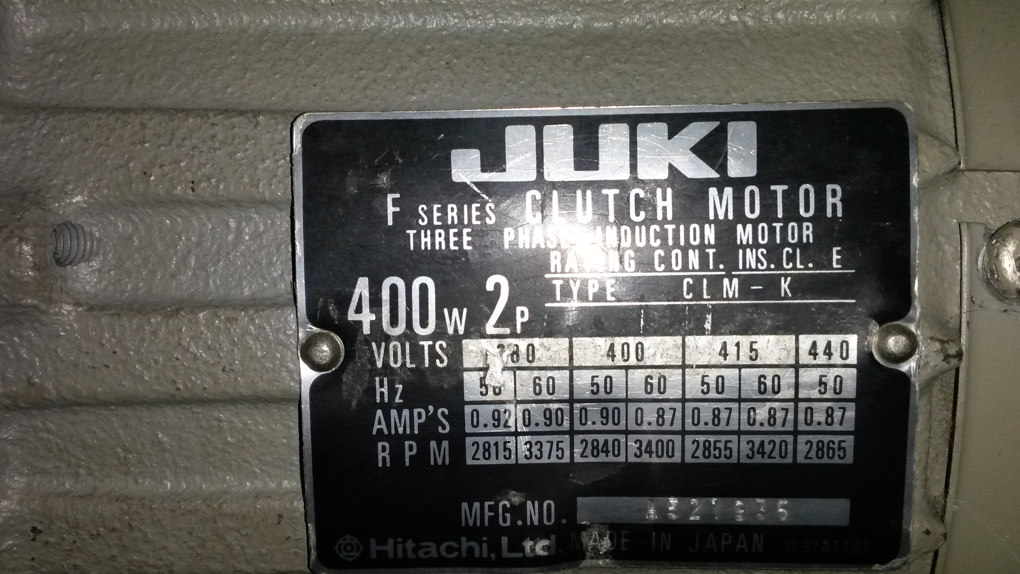

    Oglądamy kabelki a nie widać tabliczki zanamionowej silnika. . Być może jet to silnik 220/380 V aktualnie połączony dla 380 (400) V I w takim razie należałoby przełączyć na 220 V czyli w trójkąt a kondensator między jednym z zacisków zasilonych i niezasilonym. Gdzieś tam masz jeszcze włącznik.

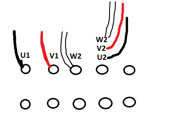

    W tej chwili silnik połączony jest w gwiazdę. Trzeba go połączyć w trójkąt czyli V1 z W2, V2 z U1, U2 z W1. Kondensator podłącz do pierwszych dwóch, a zasilanie do pierwszego i trzeciego połączenia. Gdyby silnik kręcił się w przeciwną stronę zasilanie podłącz do drugiego i trzeciego.

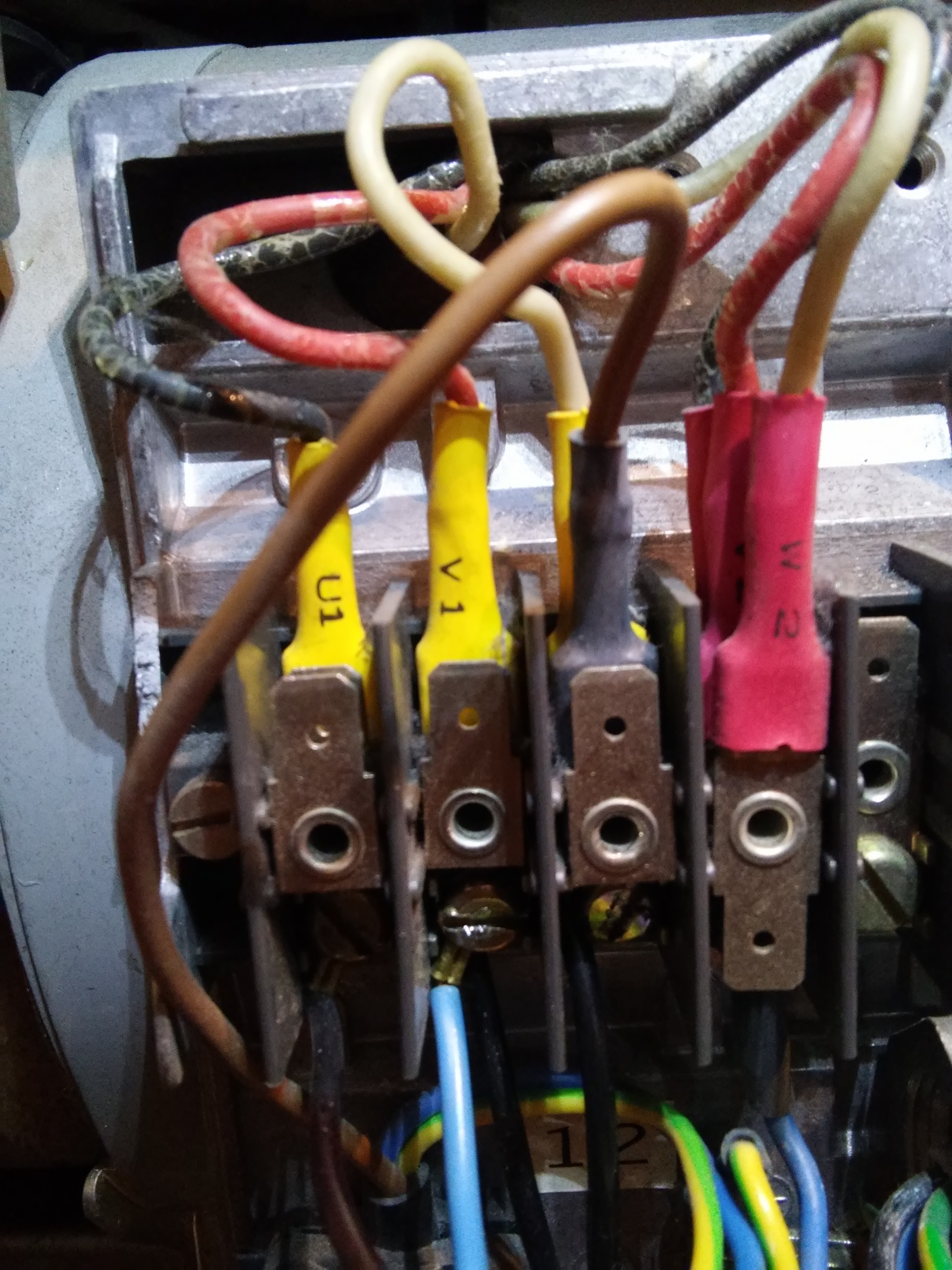

    Mała poprawka w rysunku. Na trzecim zacisku gdzie jest W2 powinno być W1.
    więc mam połączyć ze sobą na drugim zacisku od lewej przewody V1 i W2, na pierwszym zacisku przewody V2 i U1 i podłączyć do pierwszego zacisku W1 ( gdzie jest już U1 i V2)? Chyba nie zrozumialem :D
    Dokładnie tak jest jak napisałeś. Z przełącznikiem już sobie poradzę a silnik jest ustawiony w "Y" i chcę go przełączyć na trójkąt.
    Do tabliczki mam bardzo słaby dostęp. Silnik 400 V w maszynie szyjącej, zmiana na 230 V - jak prawidłowo podłączyć?
    Czyli odpowiednio zacisk 1 (czarny), 2 (czerwony), 3 (biały). Kolory wg rysunku. Ostatni 4-ty (teraz wspólny) nie podłączony.
    Albo inaczej odłącz te 3 co masz razem, do czarnego podłącz biały (zacisk 1), do czerwonego czarny (zacisk 2), do białego czerwony (zacisk 3). Kondensator do 1 i 2, zasilanie do 1 i 3 lub 2 i 3.

    Podłączyłem dokładnie jak napisałeś. Włączył się. po 10s się wyłączył i spaliło chyba bezpiecznik we włączniku :P

    Ewidentnie coś jest nie tak. To nie bezpiecznik ale róźnicówka we włączniku. Uruchamia się, startuje powoli ale wyrzuca ją po kilku sekundach

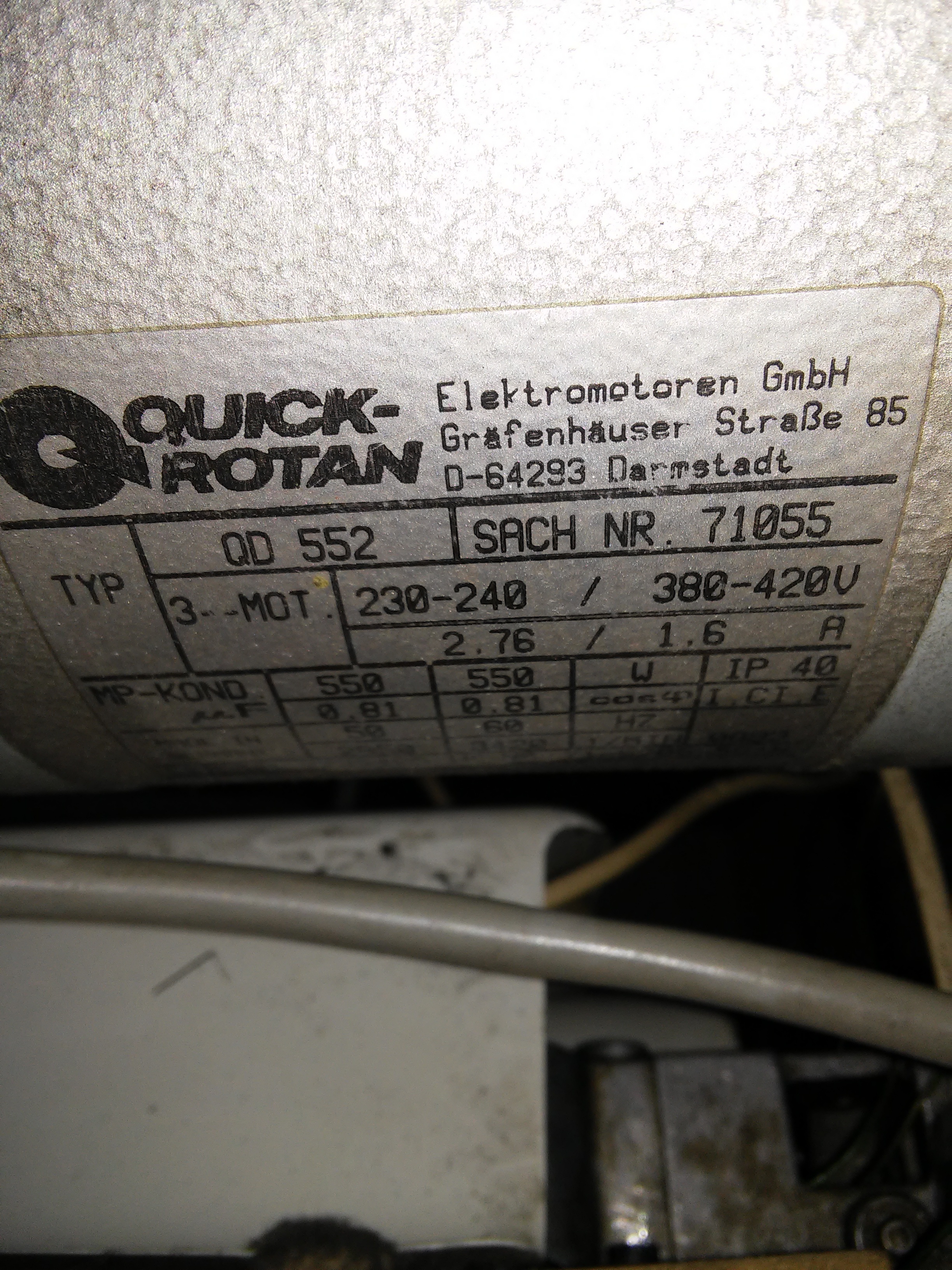

    @Krzysztof Kamienski To jak wyjaśnisz to że na tablicce jest opisane również 230v ?

    Ale termik dobrany do zasilania 380V.
    Nie. Prąd pobierany przez silnik, przy zasilaniu trójfazowym 3x220VAC, będzie proporcjonalnie większy (niemal 2 razy), czyli termik do wymiany. Przy zasilaniu z falownika zbędny.

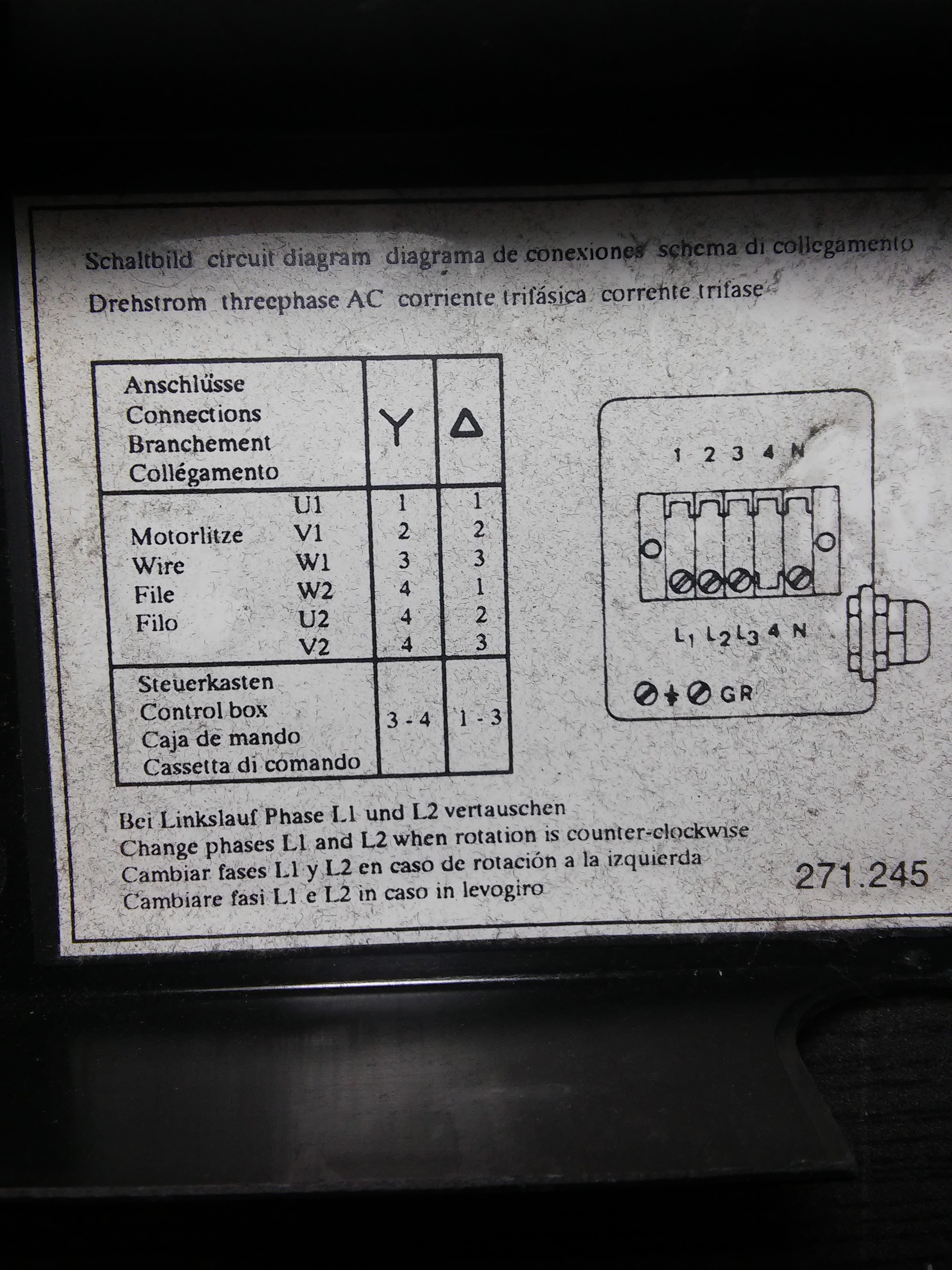

    Niestety nie. Wy jesteście najbliżej :D Na pokrywie znalazłem sposób podłączenia w trójkąt jak na zdjęciu Silnik 400 V w maszynie szyjącej, zmiana na 230 V - jak prawidłowo podłączyć?
    do zacisku 1 i 3 dałem zasilanie (1- L, 3-N) natomiast kondensator do zacisków 1 i 2. Uruchamia sie i po chwili wzłącza jak wcześniej
    No i dobrze. Tylko oszczędź sobie eksperymentów ( jeżeli nie chcesz ekskrementów :D z silnika) z kondensatorem. Tylko falownik.

    W kontekście informaci firmowej z ulotki sterownik masz podłączony do 1 i 3. Na 3 masz sztuczną fazę z kondensatora, czyli przesunięcie 90 st a nie 120 st. Może to wpływać na pracę tego sterownika i być może lepiej będzie podłączyć do 1 i 2

    Według wpisu 7 miałem inaczej podłączone zasilanie. Wtedy miałem L1 na zacisku 1 a N na zacisku 3, natomiast kondensator był na 1 i 2 zacisku. Natomiast teraz mam zasilanie na 1 i 2 a kondensator na 2 i 3, Uzwojenie jest trochę inaczej podłączone. We wpisie 7 miałem podłączone uzwojenie tak- U1 z V2, V1 z W2, W1 z U2 natomiast teraz mam U1 z W2, V1 z U2, W1 z V2, Podczas pierwszego podłączenia silnik się uruchamiał jednak bardzo się grzał. Po 1,5 min włączał się termik, po ominięciu silnik po 5 minutach aż parzył. Więc zmieniłem ustawienie na obecne i śmiga aż miło jak na jedną fazę:)

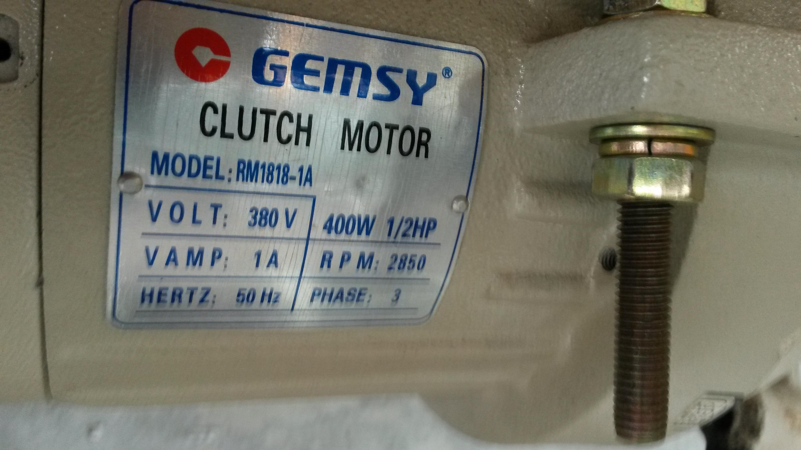

    ja też kupiłem maszyny szwalnicze na siłę i chce je przerobić na 230v tylko że silniki nie mają puszek gdzie mogę zamienić uzwojenie z gwiazdy na trójkąt i dopiąć kondensator. Kable od wtyczki idą bezpośrednio w uzwojenie silnika. Czy jest na to jakaś rada??
    Poniżej linki do tabliczek silników i ich środka Silnik 400 V w maszynie szyjącej, zmiana na 230 V - jak prawidłowo podłączyć? Silnik 400 V w maszynie szyjącej, zmiana na 230 V - jak prawidłowo podłączyć? Silnik 400 V w maszynie szyjącej, zmiana na 230 V - jak prawidłowo podłączyć? Silnik 400 V w maszynie szyjącej, zmiana na 230 V - jak prawidłowo podłączyć?
