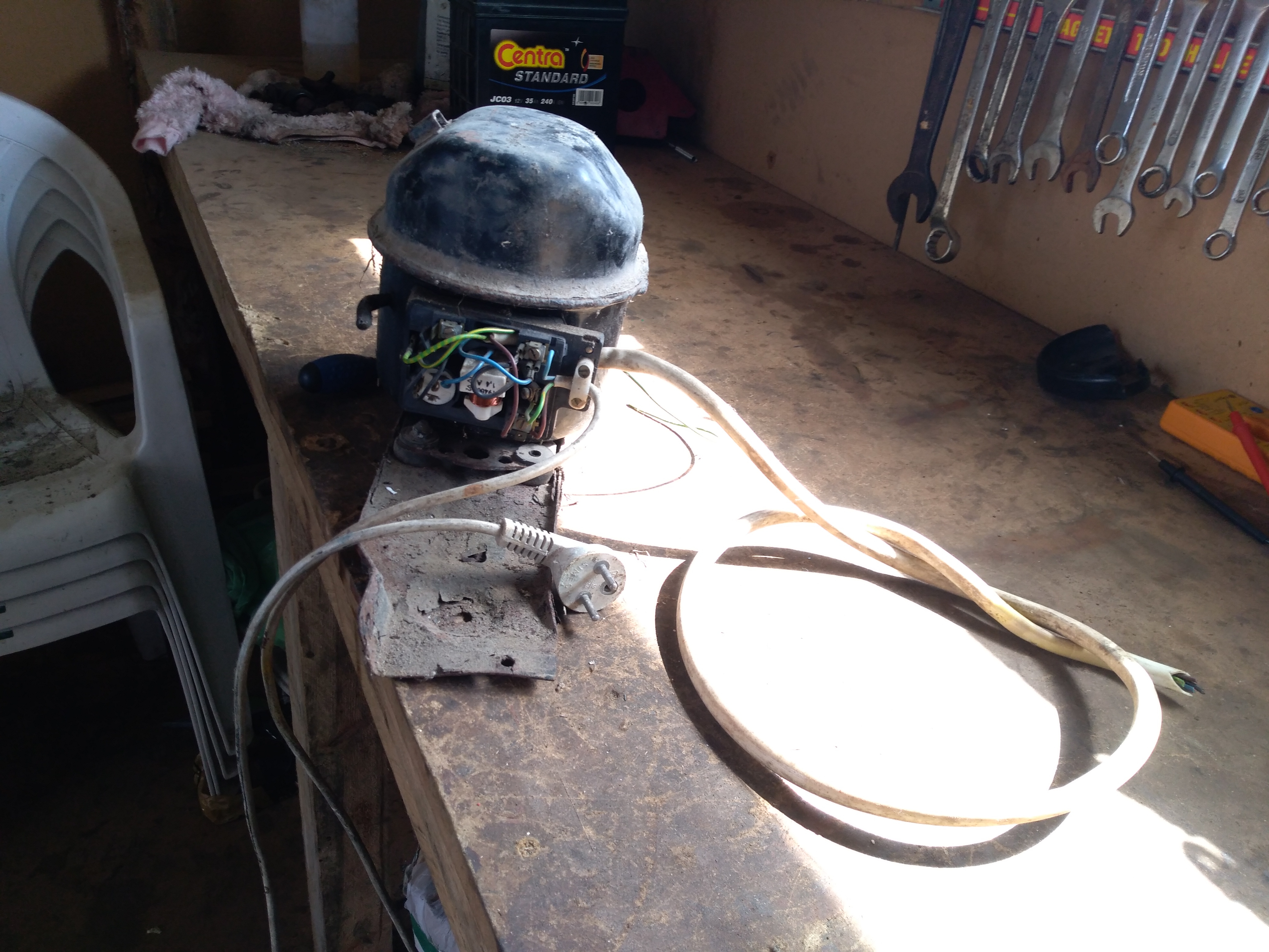

    Tak jak w temacie, jak podłączyć ten agregat od strony elektrycznej żeby zadziałał?
    Nie wiem do czego służy ten przewód bez wtyczki. Są w nim 4 przewody: czarny, brązowy, niebieski i żółto zielony.
    Podejrzewam, że móglbyc podpięty pod jakiś wyłącznik termiczny?
    Jeżeli tak, to wystarczy zewrzec czarny z brązowym? Czy dobrze kombinuję?

    Przewód bez wtyczki był dołączony w lodówce do żarówki i do termostatu. Aby coś poradzić w tym temacie musisz sprawdzić i napisać które z tych przewodów bez wtyczki są dołączone bezpośrednio do przewodów sznura z wtyczką:
    - do niebieskiego,
    - do brązowego.
    Żółto zielony podłączony jest na pewno do żółto zielonego.

    Problem rozwiązany. Należało zamknąć obwód między czarnym a brązowym przewodem w obcietym kablu.
