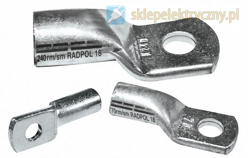

    Witam, krótko i na temat, znalazłem urwany przewód który jest przykrecony od cewki do masy silnika, wisial na trzech drucikach. Czy bez niego cewka będzie działać, czy nie?

    Witam. Kupić zacisk miedziany np.Golf 3 1,4 - Urwany przewód od cewki do masy silnika. Ściągnąć izolację z przewodu i zacisnąć porządnie i po sprawie.

    No tak, tylko chodzi mi o to czy jest on konieczny do działania cewki? Czy bez podłączenia tego przewodu cewka będzie działać poprawnie?

    Ale po co te pytania - ma byc zrobione jak fabryka przykazala i juz.
    Potem beda nastepne posty typu "dzialalo, czasem nie dzialalo i potem sie spalilo".

    To jest dodatkowa masa a skoro producent ją tam zamontował to powinna być. Oprawić przewód i zakręcić.

    Rozumiem to i tak zrobię, tylko ostatnio mam problemy z uruchomieniem silnika (raz pali od strzału a raz wogule jakby nie dawalo iskry) i poprostu chcialem wiedziec czy ten urwany przewód moze miec wplyw na działanie cewki czy nie.

    Przewód wymieniono. Zamykam temat
