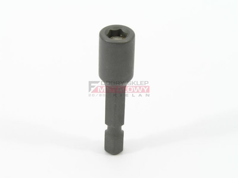

    Pracuje przy produkcji i mam następujący problem
    nakręcam nakrętki m3 pod klucz 5,5 mm. nakrętkę trzeba wkręcić na tyle głęboko, że 2-3 mm śruby muszą się schować do klucza.
    Klucz z magnesem z tego powodu odpada, bo magnes blokuje możliwość wejścia śruby w klucz.
    Klucz bez magnesu jest niewygodny w obsłudze, bo gdy kieruję klucz z nakrętką w środku w dół ku pionowej śrubie to nakrętka wypada.
    Aktualnie robię tak, że kluczem z magnesem załapuje nakrętkę na gwint, a nasadką bez magnesu na wkrętarce to dokręcam.
    Szukam wygodniejszego rozwiązania. Da się może jakiś magnes na zamówienie stworzyć ?
    Gdyby był taki magnes o wymiarach nakrętki tylko zamiast gwintu byłaby po prostu dziura, żeby śruba się do tego nie załapywała i wkleić taką namagnetyzowaną nakrętkę do klucza.
    Jednym słowem poszukuje rozwiązania takiego, by mieć nasadkę na nakrętkę 5,5mm z której ta nakrętka nie będzie wypadać, a magnes byłby taki, żeby nie blokowało śruby która musi trochę wejść do klucza.
    Macie jakieś pomysły?

    W nasadce z magnesem wydrążyć elektroerozyjnie otwór na pomieszczenie śruby przy dokręcaniu.

    To może wykonać boczny otwór w nasadce i wstawić sprężynkę przytrzymującą nakrętki.

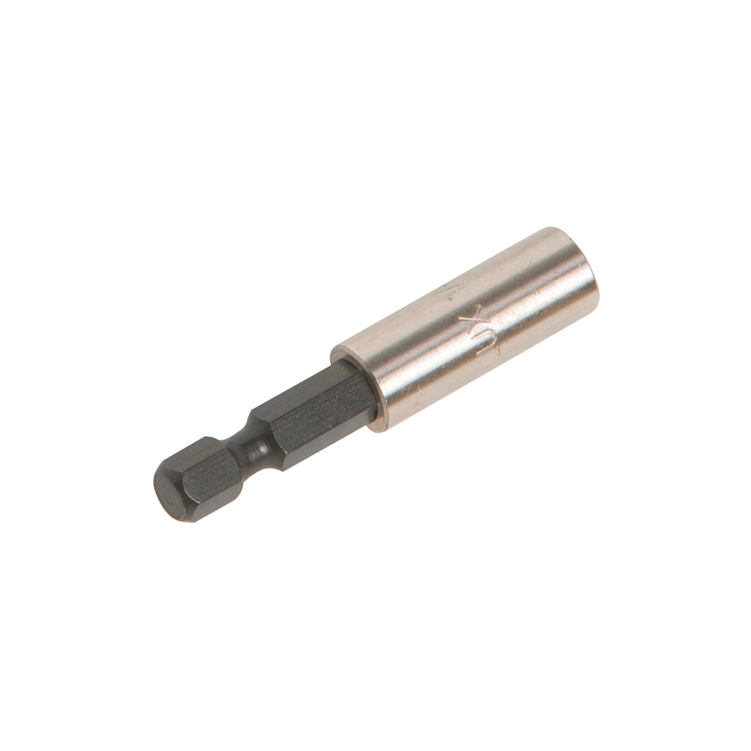

    Czołem.
    Spróbuj zastosować najpierw przedłużkę z magnesem
    Klucz 5,5 mm, bez magnesu wypada nakrętka, a z magnesem nie mogę wkręcić głęboko
    A w nią wsadzić nasadkę na sześciokąt
    Pamiętam że coś takiego działało ale też nie w każdym przypadku, zapewne kwestia użytych materiałów na przedłużkę, nasadkę i nakrętkę.

    Moim zdaniem najlepsze rozwiązanie to wkleić w klucz mały magnesik neodymowy, lub magnes-kulkę. Są takie o średnicy 5mm. Pozostaje tylko dobrać długość klucza i odległość magnesu od końcówki klucza. Ponieważ magnes nie może być za głęboko, ani za płytko wklejony. Robiłem próby z namagnesowaniem kluczyka i prawie dawało radę, nieraz nakrętka się ładnie trzymała, ale myślę, że z wklejonym magnesem byłoby o wiele lepiej.

    W podobnych sytuacjach robię tak jak w poście #7, albo do nasadki przykładam małego neodyma. Wystarcza żeby śrubkę przytrzymać.
