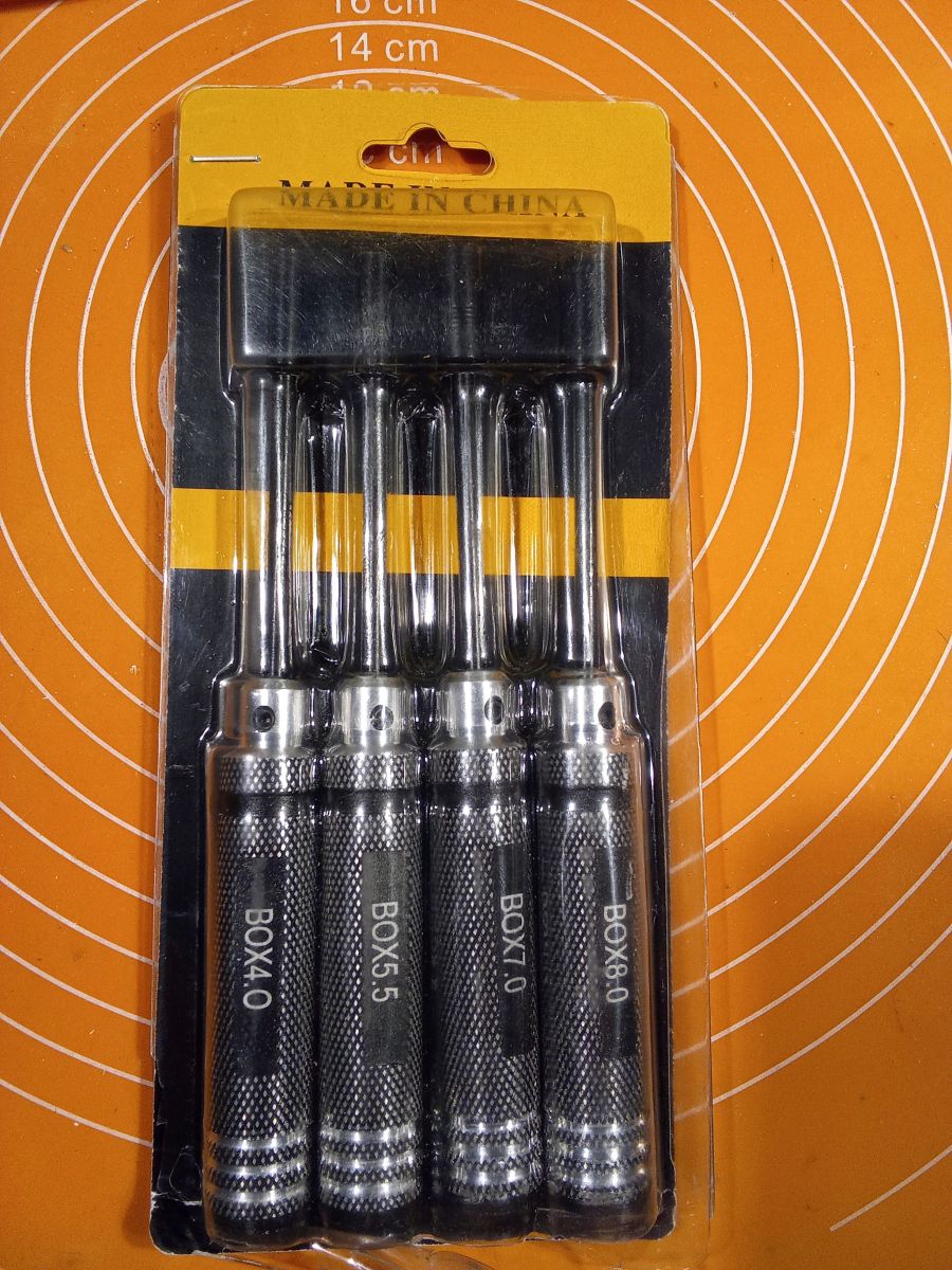

    W tym artykule chciałbym przedstawić dwa komplety, które uznałem za godne uwagi.

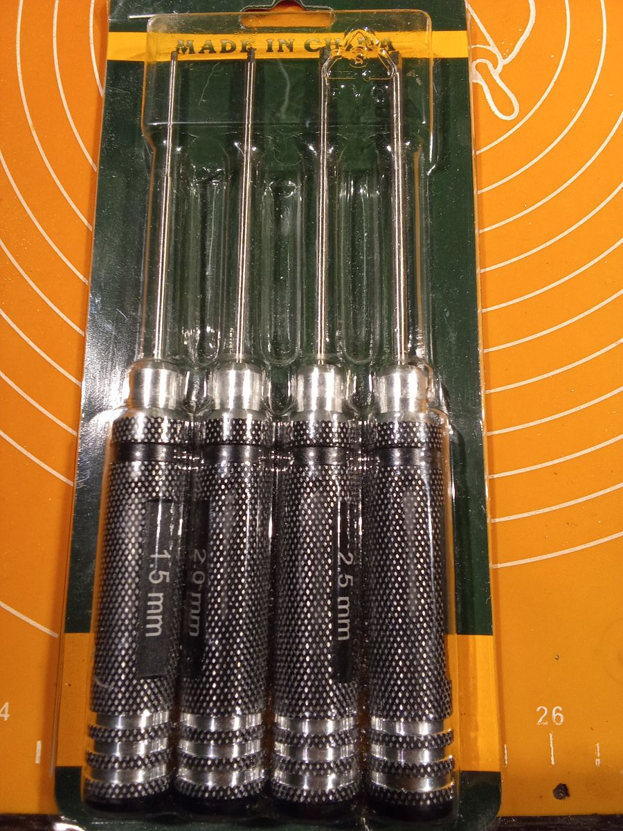

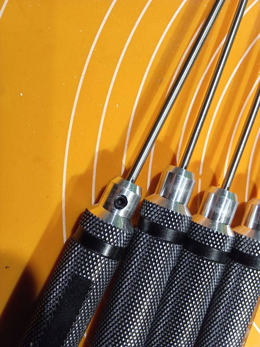

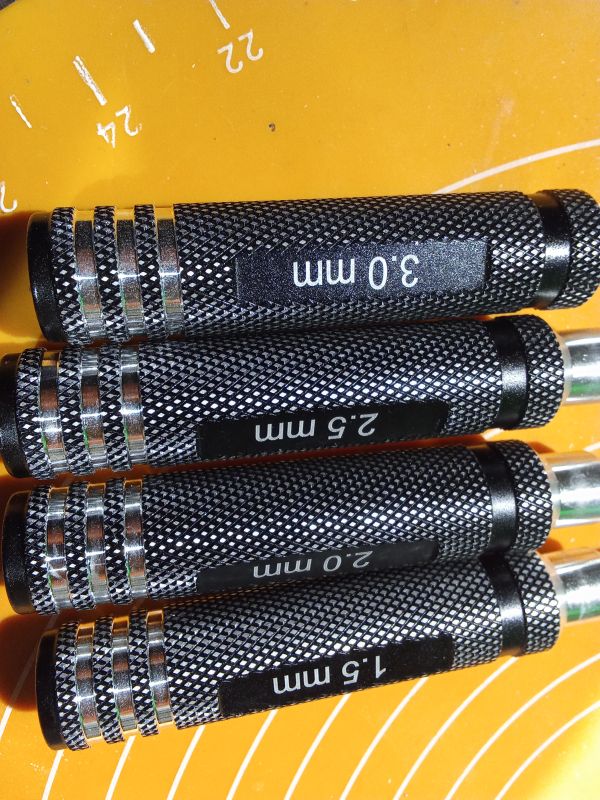

    Pierwszym z nich jest pakiet kluczy imbusowych — oba zestawy charakteryzują się specyficznymi rączkami i to na nie właśnie chciałem zwrócić uwagę szczególnie.
    Czemu? Jako że zapewniają niezwykle solidny „chwyt” — rękojeść nam się nie ślizga w ręce, nawet przy zapieczonych śrubach czy nakrętkach. Uchwyty są wykonane ze stopu aluminium i w dodatku puste w środku, więc są lekkie, za to ich powierzchnia jest radełkowana dość ostrymi (ale płytkimi, więc nie kaleczą dłoni) nacięciami.

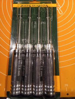

    Komplet przychodzi do nas w dość ubogim opakowaniu, za to z wyraźnym napisem „Made In China”. W pierwszym odruchu pomyślałem, że to niezbyt dobra wizytówka, ale zaraz potem przypomniałem sobie jakość wierteł widiowych do PCB — może ten podpis to celowa informacja? Pozostawię to do oceny Kolegom.
    Narzędzi nigdy dość, szczególnie dobrych. Komplety kluczy nasadowych i imbusowych.

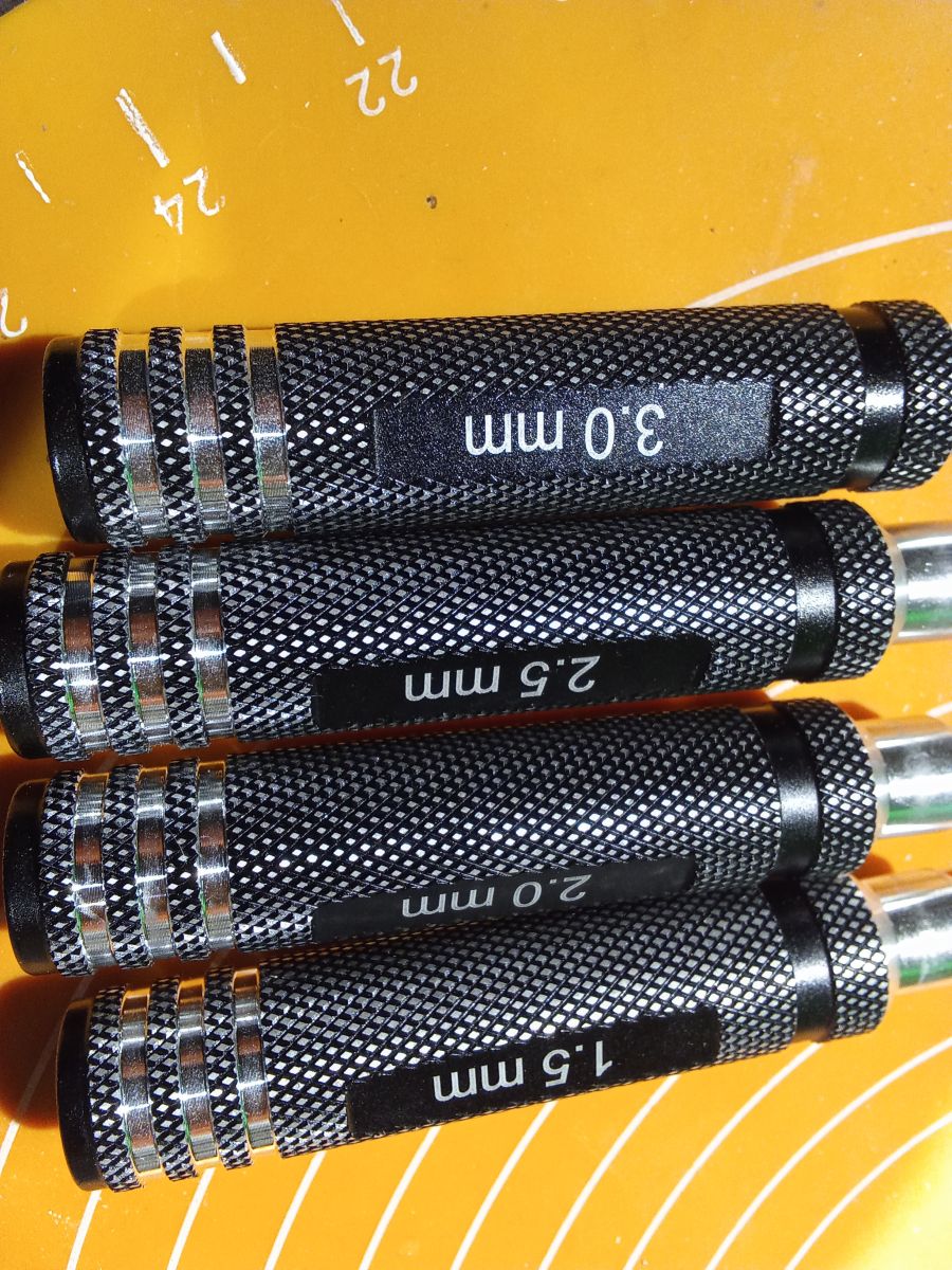

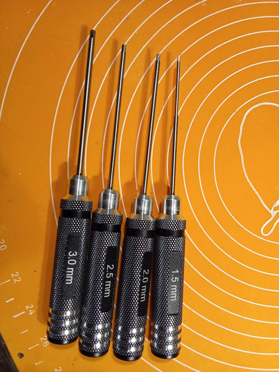

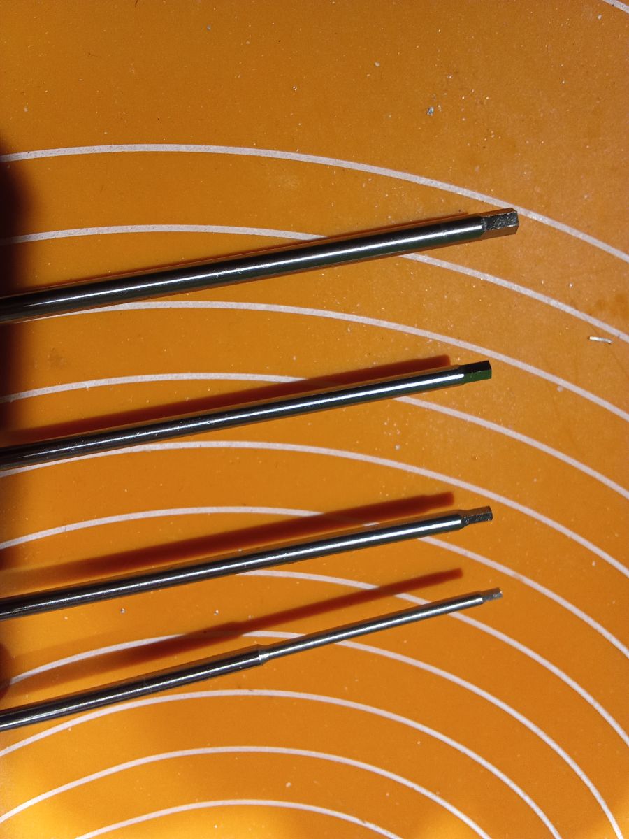

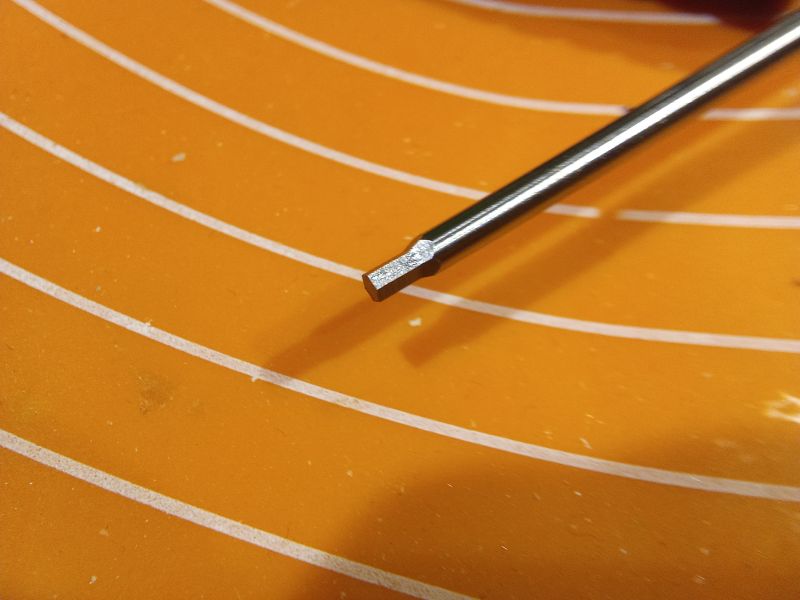

    Wewnątrz znajdziemy cztery wkrętaki o rozmiarach od 1,5mm do 3mm.

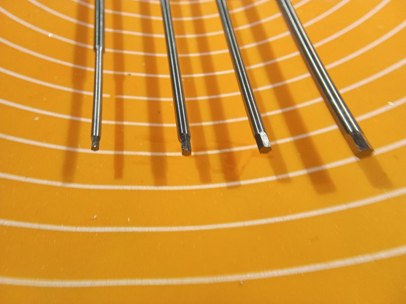

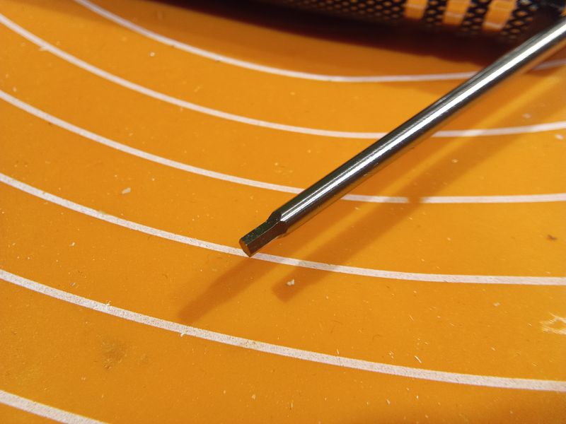

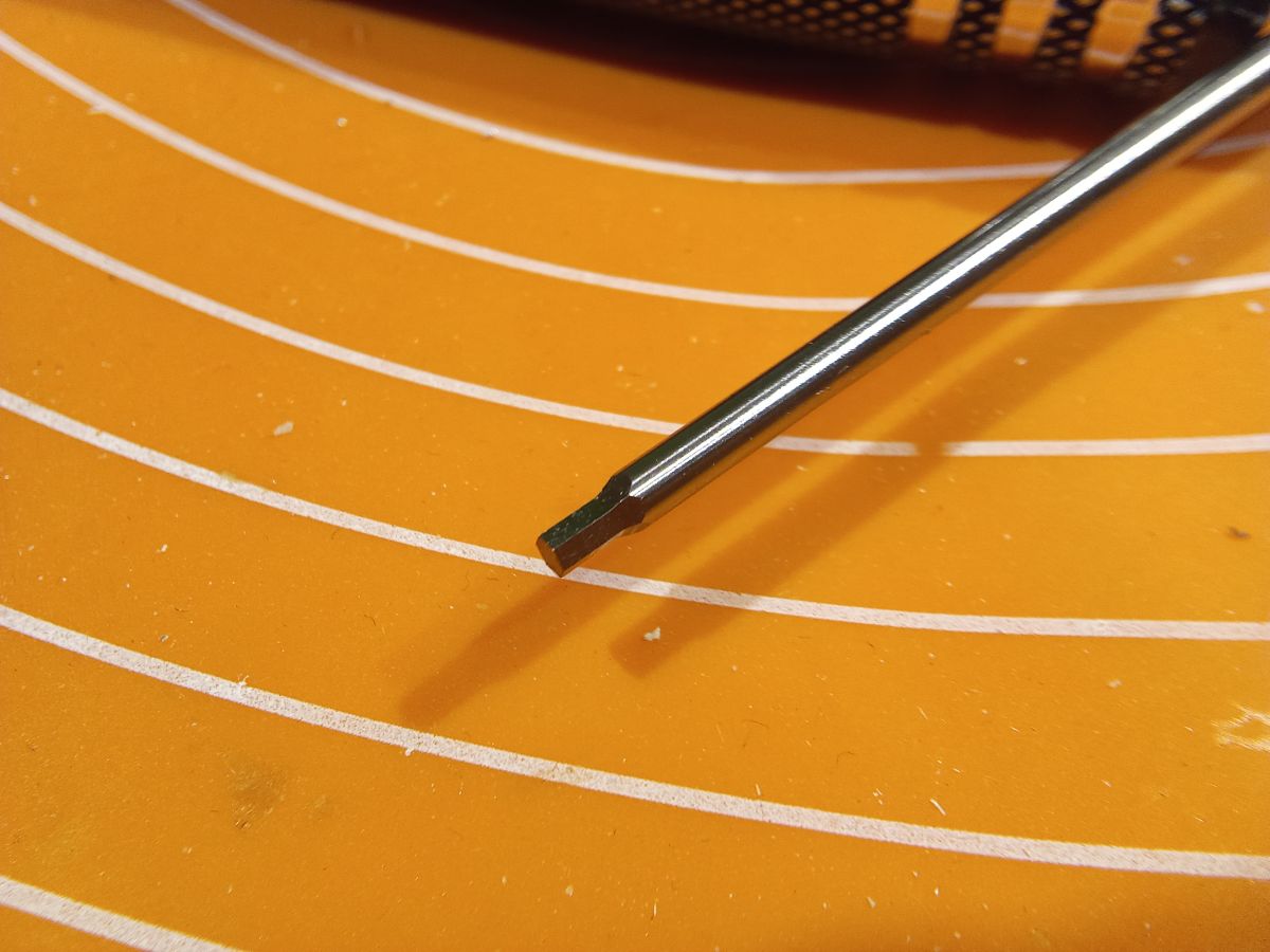

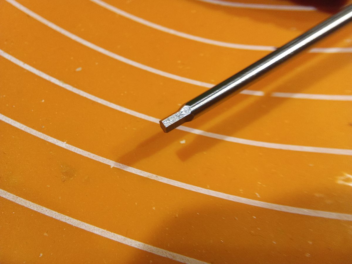

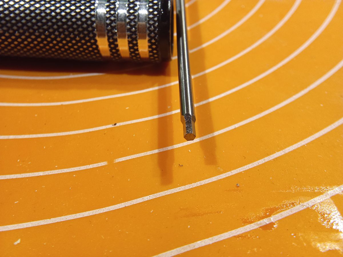

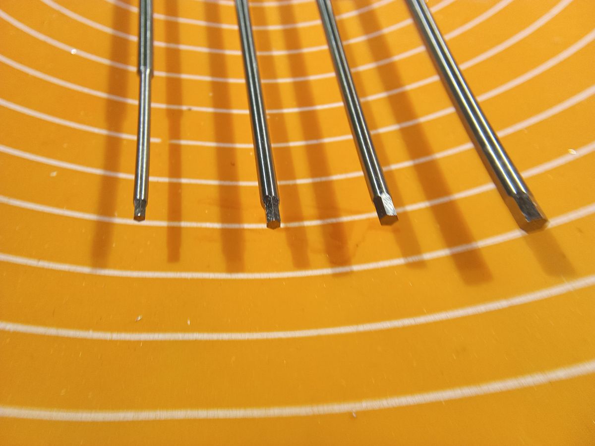

    Wracając do wierteł... Podobnie porządnie wyglądają końcówki wkrętaków i sama stal (końcówki są z tego właśnie stopu, w odróżnieniu od rączek). Wiem, że na wygląd nie powinno się oceniać niczego, ale jeśli ktoś spotkał się co najmniej kilkanaście razy z wielorakimi narzędziami o różnej trwałości, wie, o czym mowa. Zresztą nie omieszkałem wypróbować kilku wkrętaków podczas odkręcania i dokręcania wyjątkowo opornych śrub. Widać jakiekolwiek ślady? Nie. A skoro tak, można się spodziewać, że... gdzie jak gdzie, ale w domowym warsztacie mogą wytrwać co najmniej kilka ładnych lat.

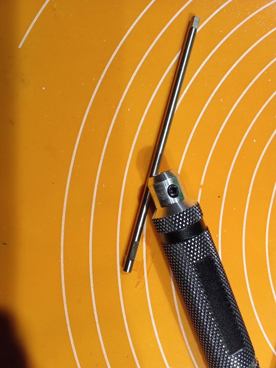

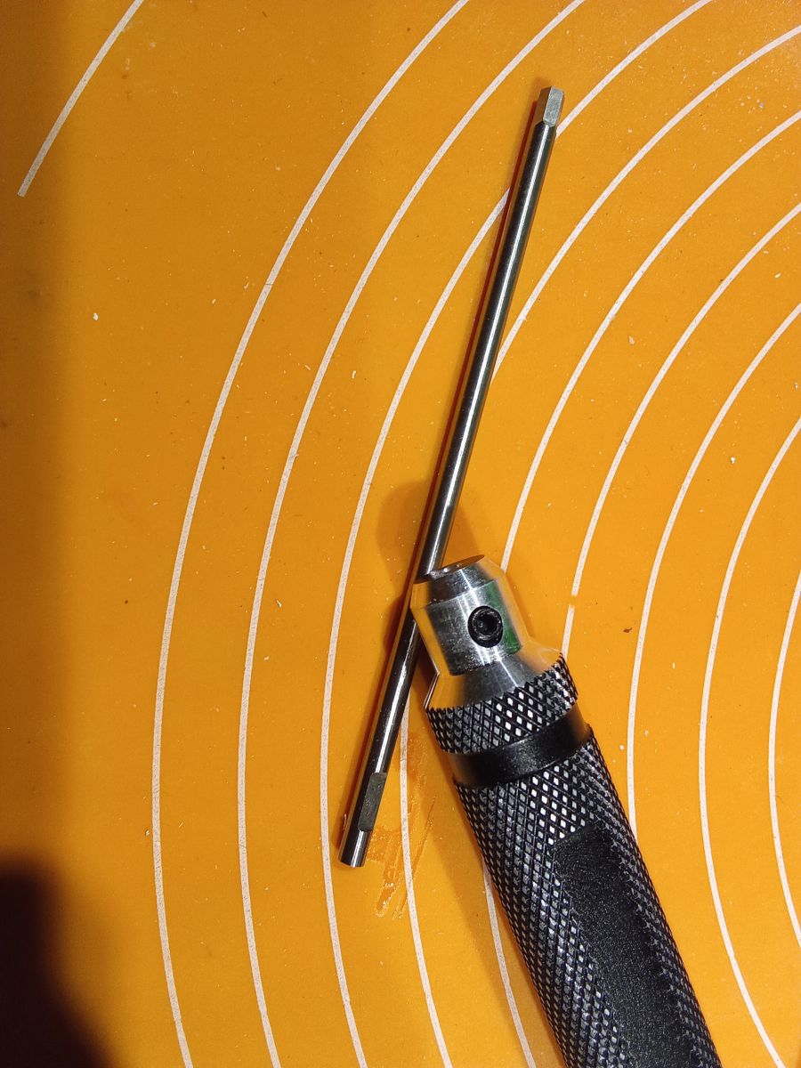

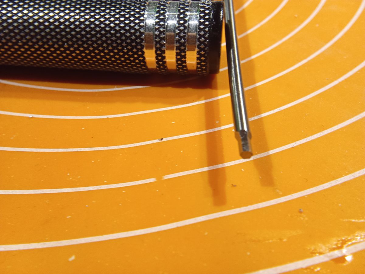

    Zapewne zapytacie, w jaki sposób końcówki są mocowane w rączkach, skoro te z założenia (i wykonania) pozwalają na duże siły dokręcania. Tak, i ja się obawiałem, dopóki nie zobaczyłem z boku rękojeści śrubek. No dobrze, ale nawet najsilniej dokręcona śruba nie zapewni odpowiednio solidnego mocowania?! Zgadza się. Z tego też powodu odkręciłem jedną z nich i... problem znikł. Pręty z końcówkami roboczymi są sfazowane w miejscu dokręcenia.

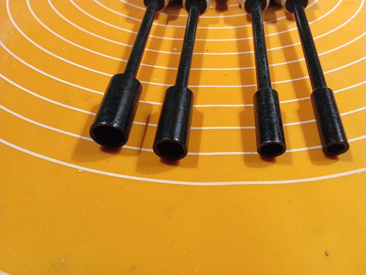

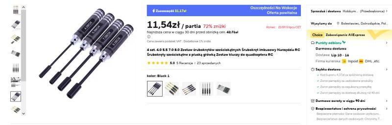

    Tyle o komplecie wkrętaków ampulowych. A jak wyglądają te z końcówkami nasadowymi?
    Dokładnie tak samo, z tym że stalowe końcówki są zabezpieczone czarną farbą.
    Rozmiar nasadki jest oznaczony na rączce — wyfrezowany napis, więc nie ma możliwości, by się z czasem starł. Wymiary metryczne (w milimetrach), a zestaw obejmuje najczęściej spotykane rozmiary nakrętek od 4 do 8mm. Dla mnie szczególnie przydatne są nasadki 5,5mm (typowy rozmiar nakrętki M3). Aczkolwiek i te większe przydadzą się na pewno. Aha! Ważna informacja: nasadki są dość głębokie — ok. 20mm. Dzięki temu podczas nakręcania na śrubę nakrętki nie ma problemu z tym, że klucz oprze się o śrubę i uniemożliwi dokręcenie/odkręcenie nakrętki do końca. Niby jest to podstawa w wypadku tego rodzaju kluczy nasadowych, ale np. w nasadkach typu „BIT”, tak pięknie już nie jest. „Zapas” w takich bitach jest zdecydowanie mniejszy, do zaledwie kilku mm.
    Poza tym są to narzędzia zrealizowane według tego samego wykonania; rączki ryflowane, lekkie, ale wytrzymałe, mocowanie końcówek na śruby i podfrezowanie na końcówkach, co by się śruba nie ślizgała. Same nasadki są zrobione dość precyzyjnie — w każdym razie przymierzałem kilka nakrętek (typowych) i każda miała w nasadce tylko minimalny luz. Nie ma więc strachu, że podczas dokręcania nakrętka (lub sześciokątny łeb śruby) się „omsknie”. Podobnie jak w poprzednim zestawie, tak i ten włożony jest w jednako skromne opakowanie z wizytówką producenta na nim.

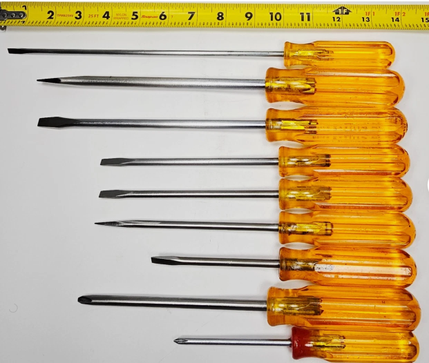

    Wkrętaki z metalowym uchwytem ? A fuuujjj. Nie wiem dlaczego wielkim sentymentem darzę wkrętaki Xcelite, oryginały z ,,bursztynową" rączką. Dostałem takie, od znajomego marynarza (przywiózł z USA), analogowy miernik Triplett Ohio i lutownice pistoletową Wellera, której forma do dziś się nie zmieniła w najdrobniejszym szczególe. Miałem wtedy 20 lat i biegałem po domach naprawiając telewizory. Dziś tylko mi pasują w tej samej formie Stanley'e.

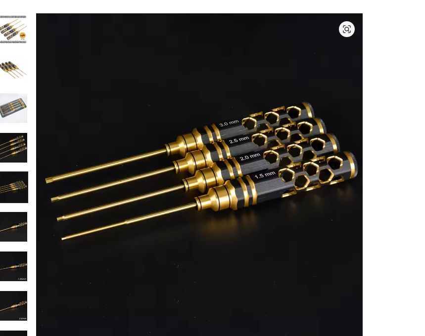

    Tego typu wkrętaki są znane pod hasłem: wkrętaki modelarskie, lub wkrętaki RC.
    Muszą się cechować mocnymi grotami, bo niekiedy trzeba stosować spore momenty w dokręcaniu imbusików (wormów), szczególnie w przypadku kół zębatych.
    Swojego czasu potrafiły kosztować masę pieniędzy.
    Niektóre mają bardziej fantazyjne wykonanie rękojeści.
    Oraz często mają zatyczki.

    A co do trwałości ostrzy - przyznam się że już nimi troszkę pracowałem i mimo naprawdę dużej siły dokręcania na samych końcówkach nie ma śladów użycia. Za to zauważyłem jedną dość istotną zaletę - ciasno pasują w nacięcia na łbach śrub. Wbrew pozorom nie jest to coś z czym spotykamy się często, nawet w tych lepszych wkrętakach uznanych marek ; wiem bo jak w temacie napisałem "narzędzi nigdy dosyć" i mam też i takie bardziej "zawodowe" wkrętaki; co prawda już mają ładnych kilka latek ale mam i widzę jak zmieniają się ich końcówki z każdą setką przykręconych śrub.
