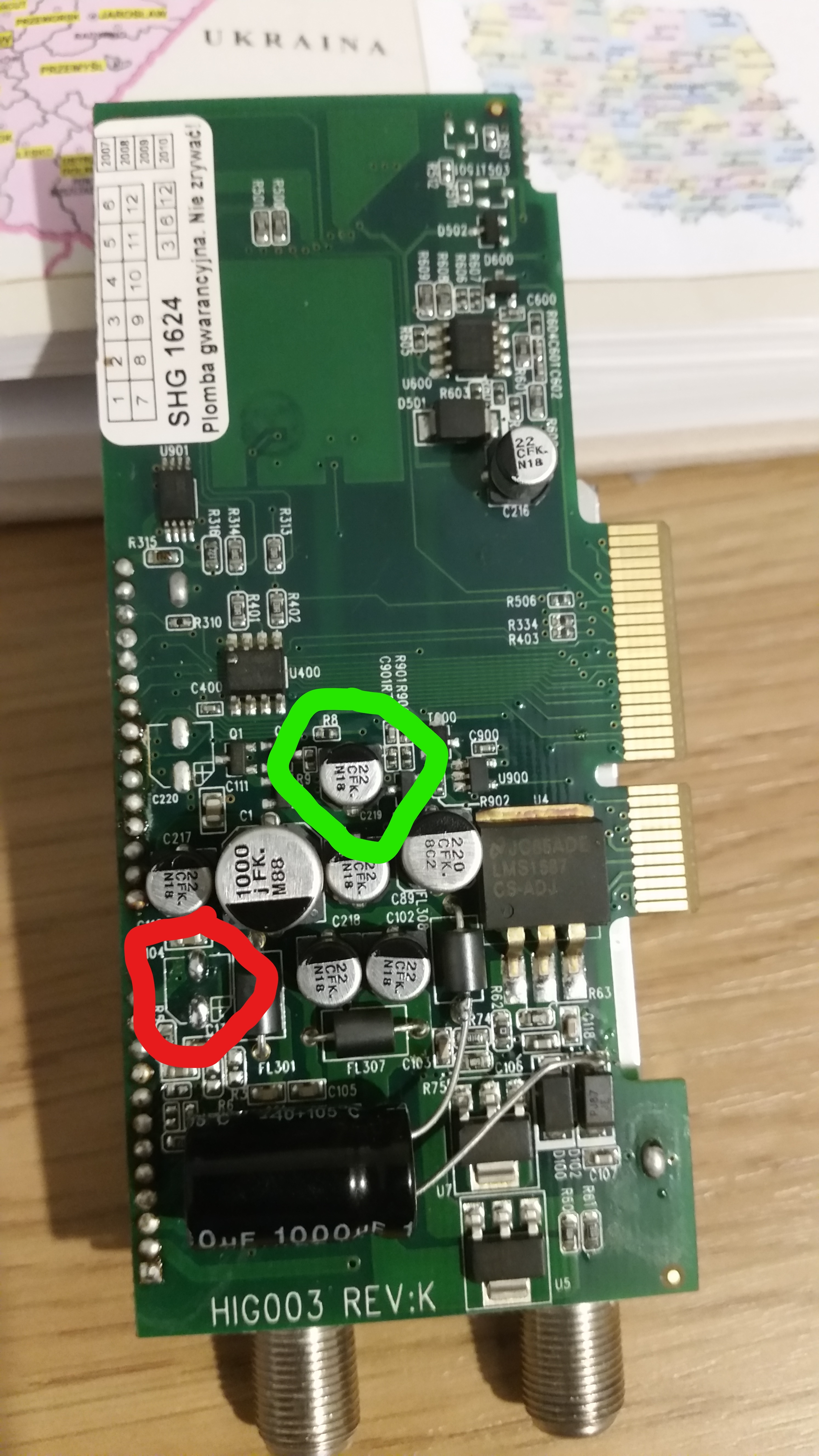

    Witam nie dawno skończyła mi się głowica w dekoderze i urwał mi się jeden kondensator smd elektrolit 22CFK N18. I natknąłem się na taką modernizację http://www.satavto.by/forum/topic9651-800.html
    Czy ktoś już to przerabiał? Moja głowica ma rev.K. Pozdrawiam
    Czy ten kondensator to nie jest 16V22uF? Akurat nie mam takiego smd.
    Masz ten urwany kondensator? Daj jego zdjęcie.
    DM800 - Urwany kondensator 22CFK N18 w głowicy rev.K, modernizacja
    Zielona otoczka to jest taki sam urwany kondensator a czerwona miejsce po kondensatorze.
    Taki. Brak SMD, wyprofiluj odpowiednio nogi przewlekanego i po problemie.
