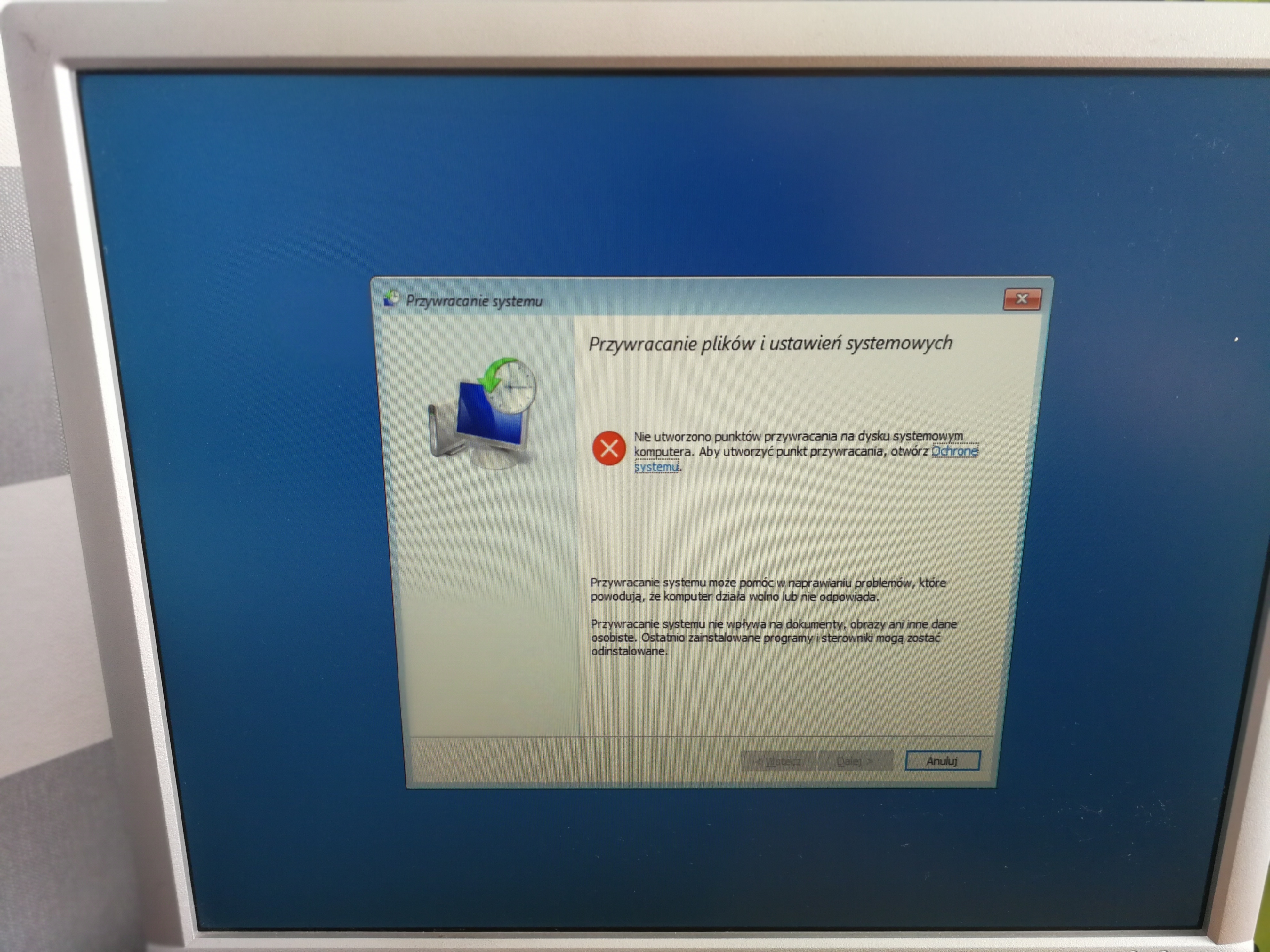

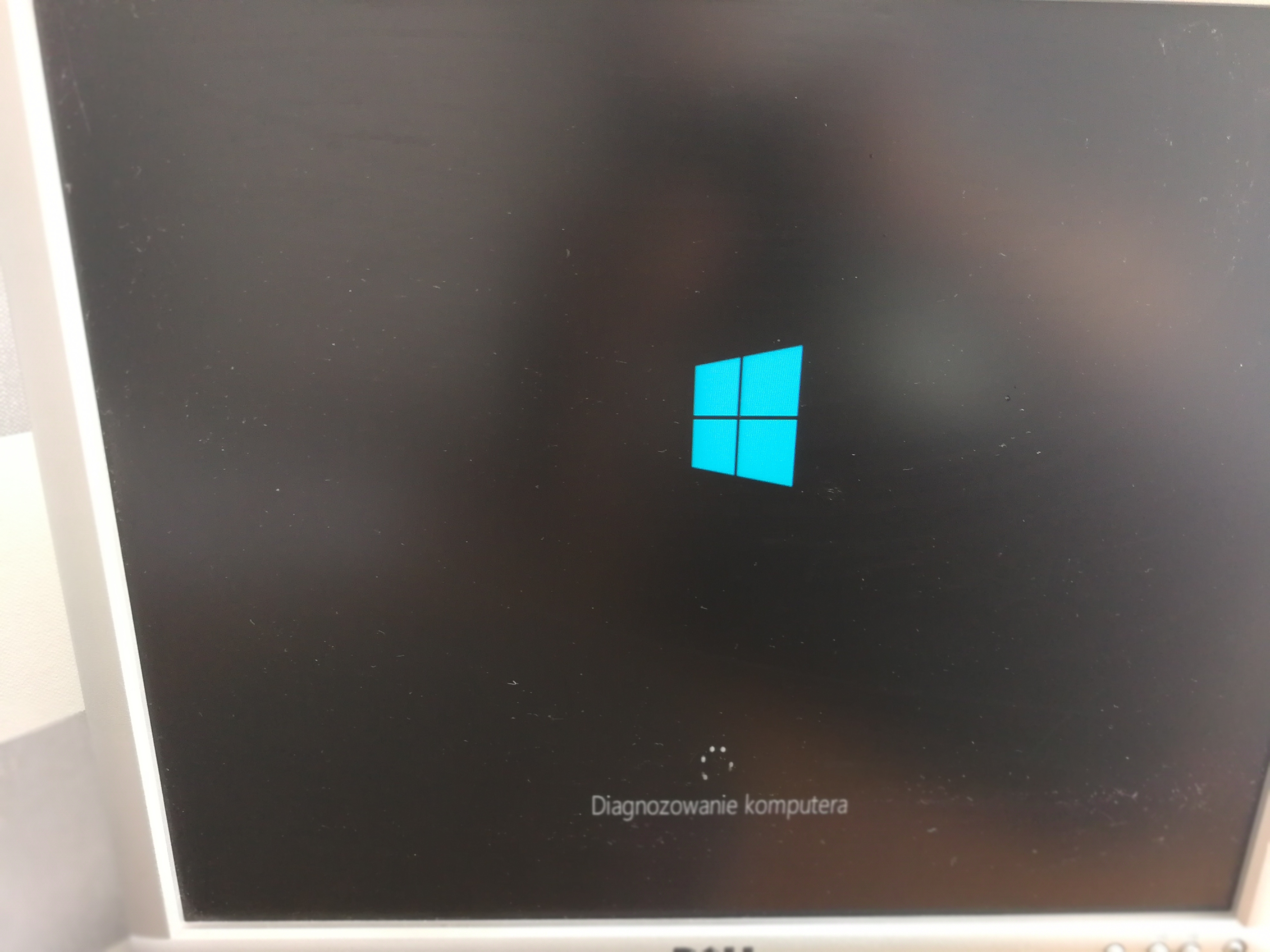

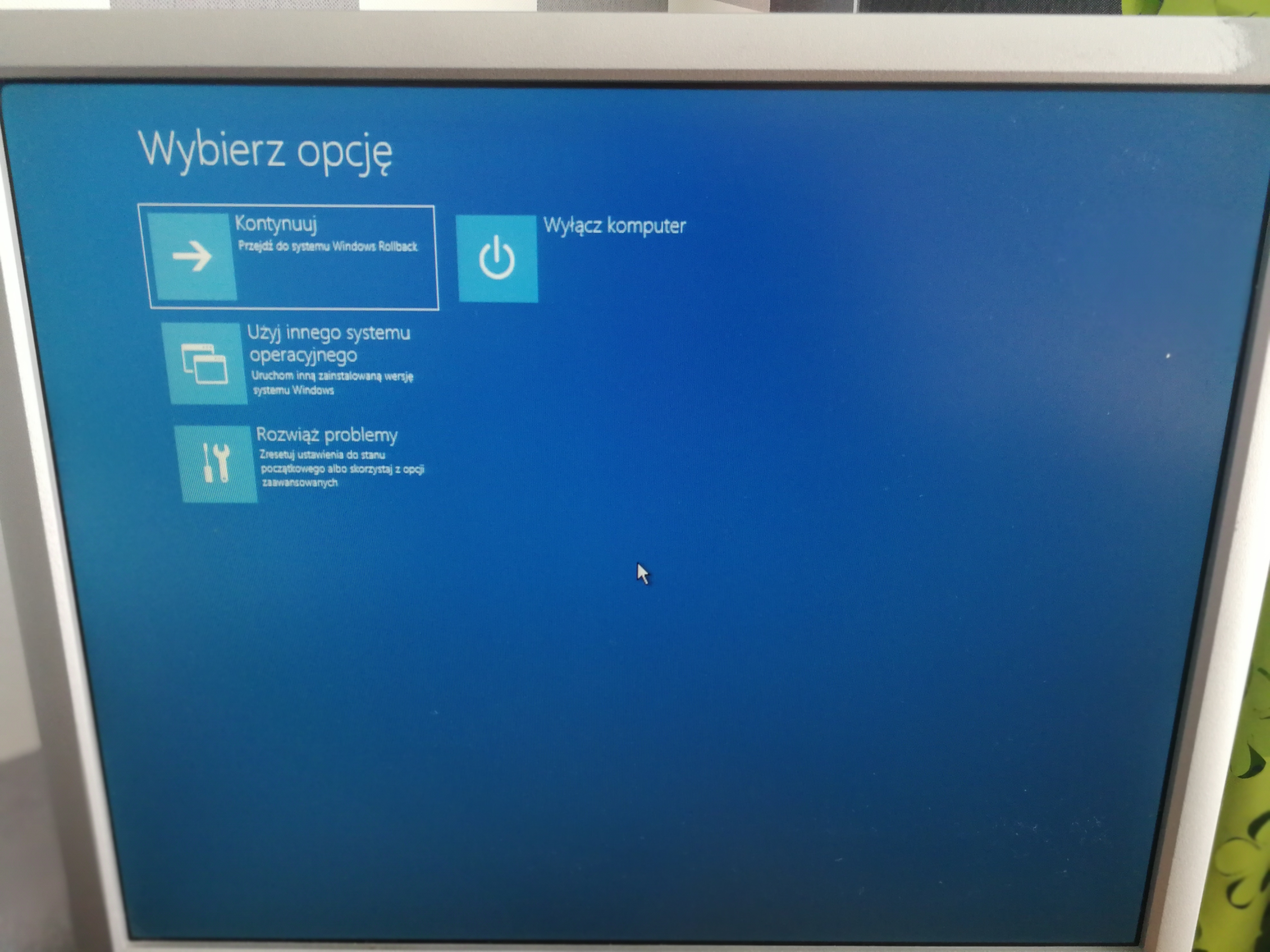

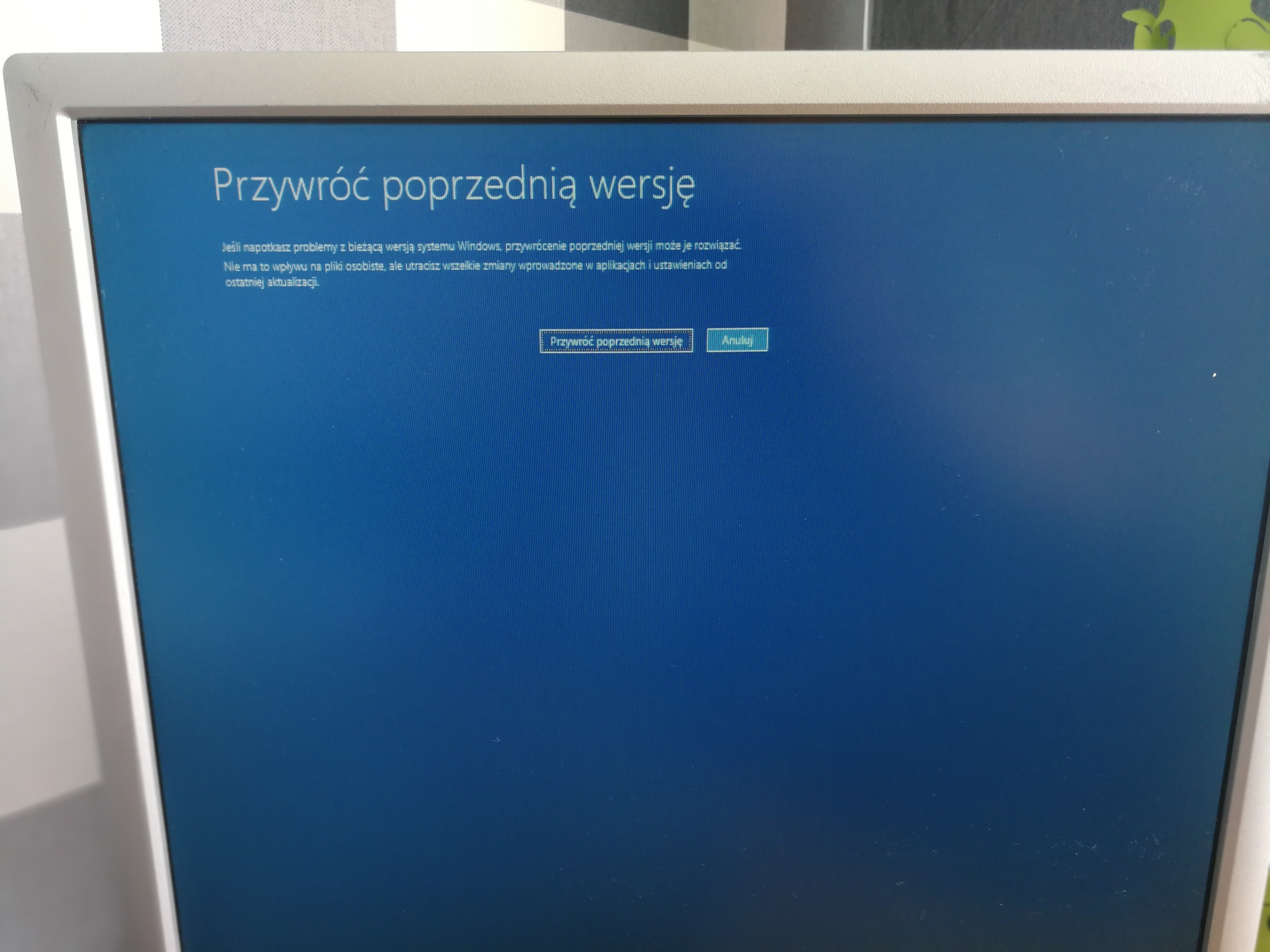

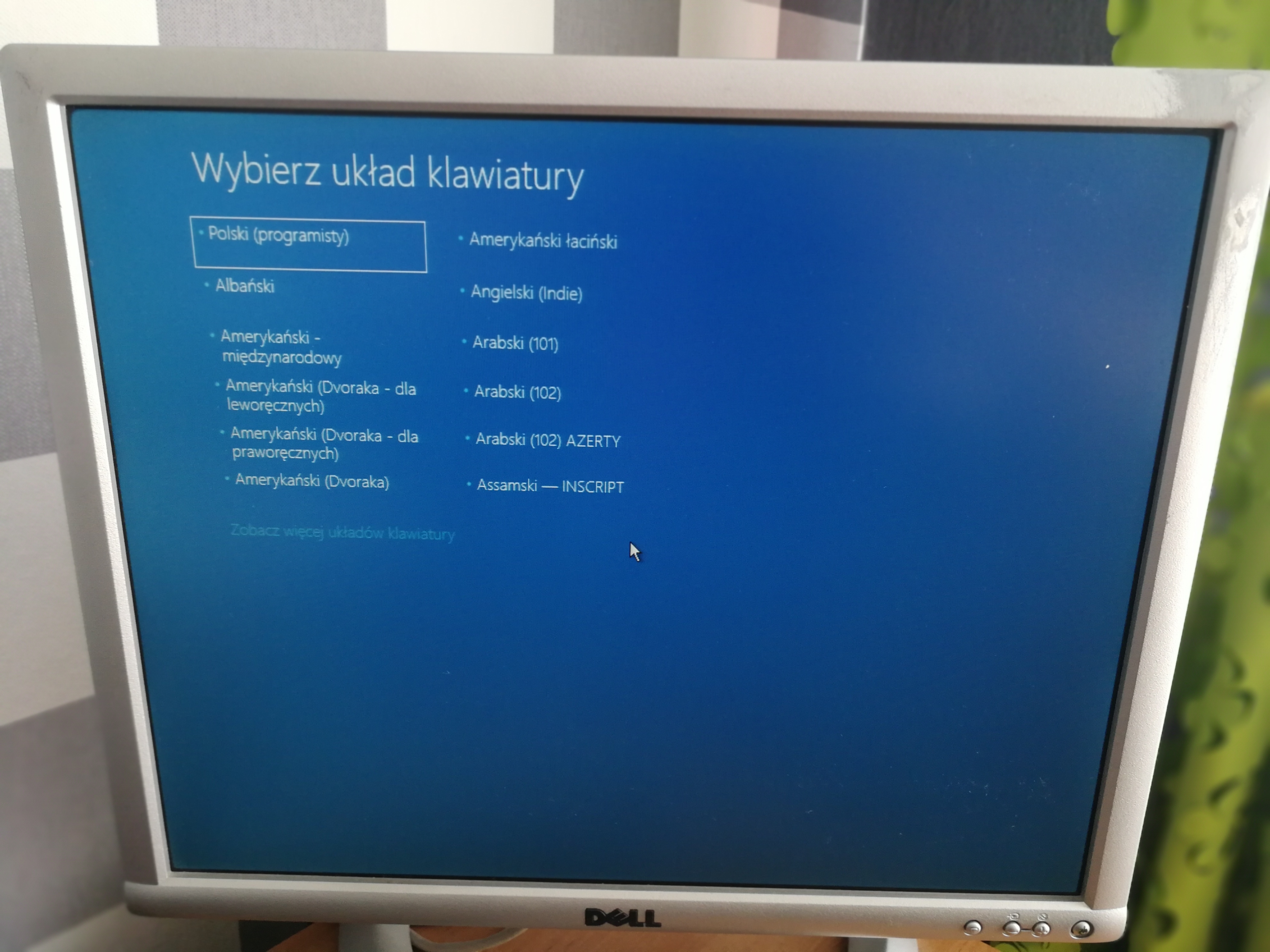

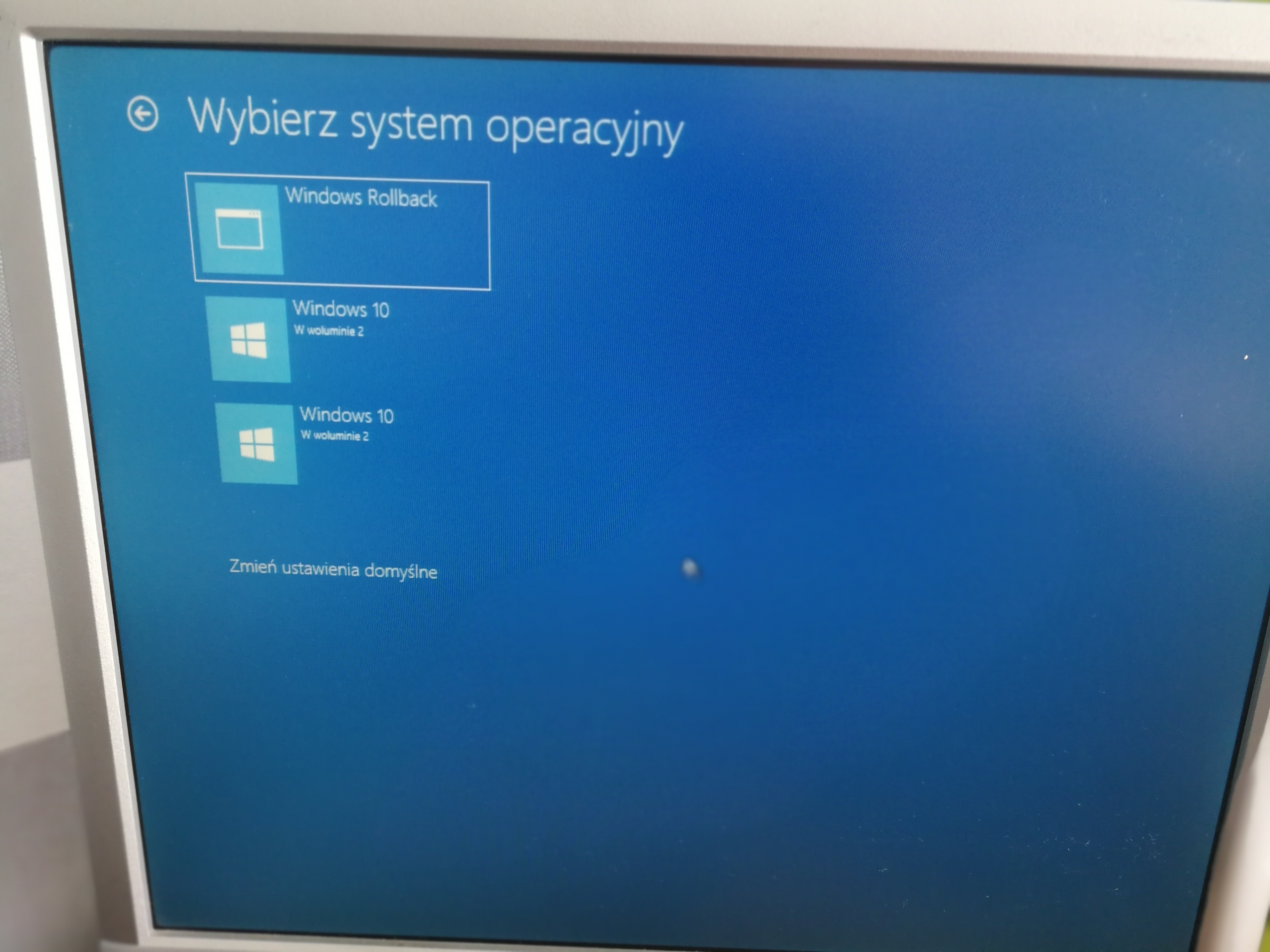

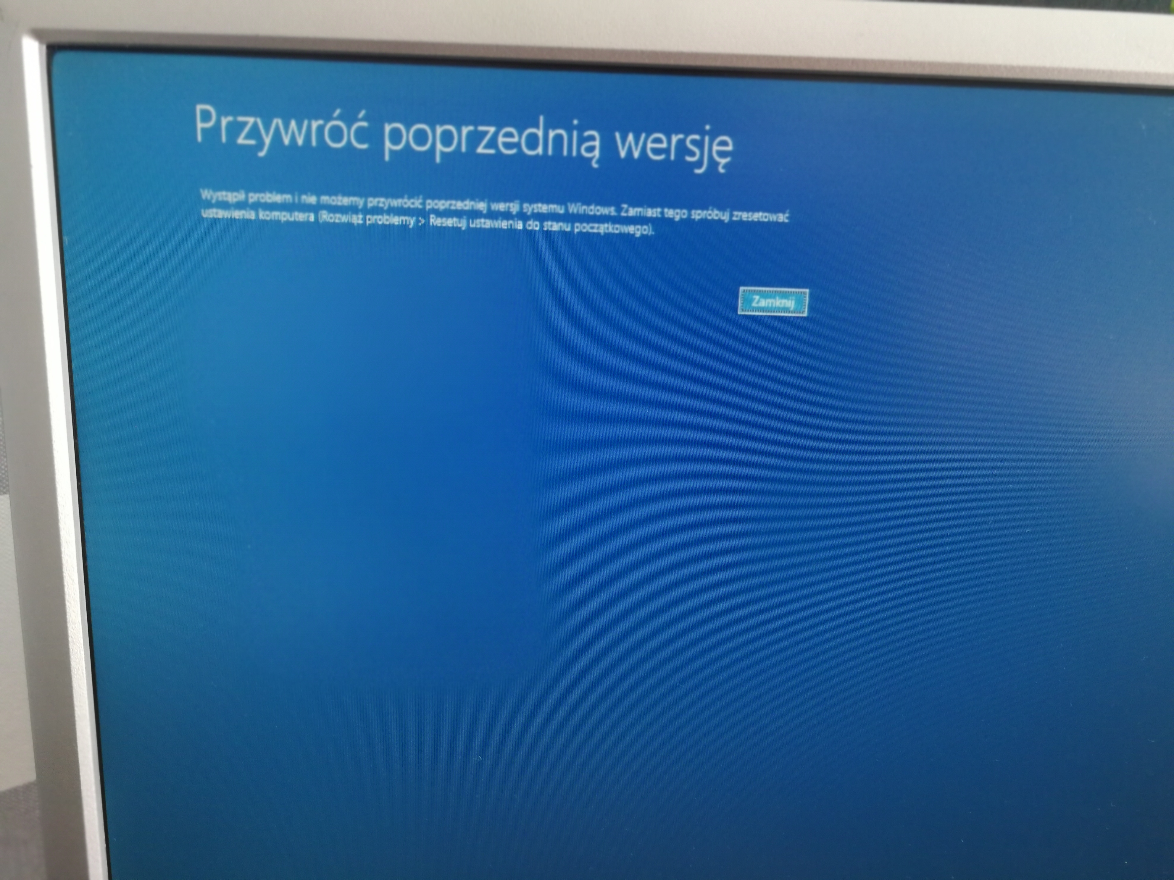

    Podczas uruchomienia komputera pojawił się komunikat, że zostanie przeprowadzona aktualizacja systemu Windows 10. Teraz podczas uruchamianie komputera pojawia się najpierw wybór języka:
    Problem po aktualizacji systemu - Windows 10 rollback
    Kolejne okno
    Cokolwiek wybiorę nic nie jestem wstanie zrobić. Jest na to jakaś pomoc? Nie chciałbym stracić danych z komputera.

    Witam. Zresetuj do ustawień fabrycznych w zawansowanych zaznacz żeby pliki zostały na swoim miejscu lub skopiuj na dysk zastępczy pod kieszeń USB lub pendrive.

    Żadna opcja z zaawansowane nie działa, tylko wiersz poleceń.

    Rozwiąż problemy też nie można wejść? Płytę z obrazem ISO systemu kolega posiada?

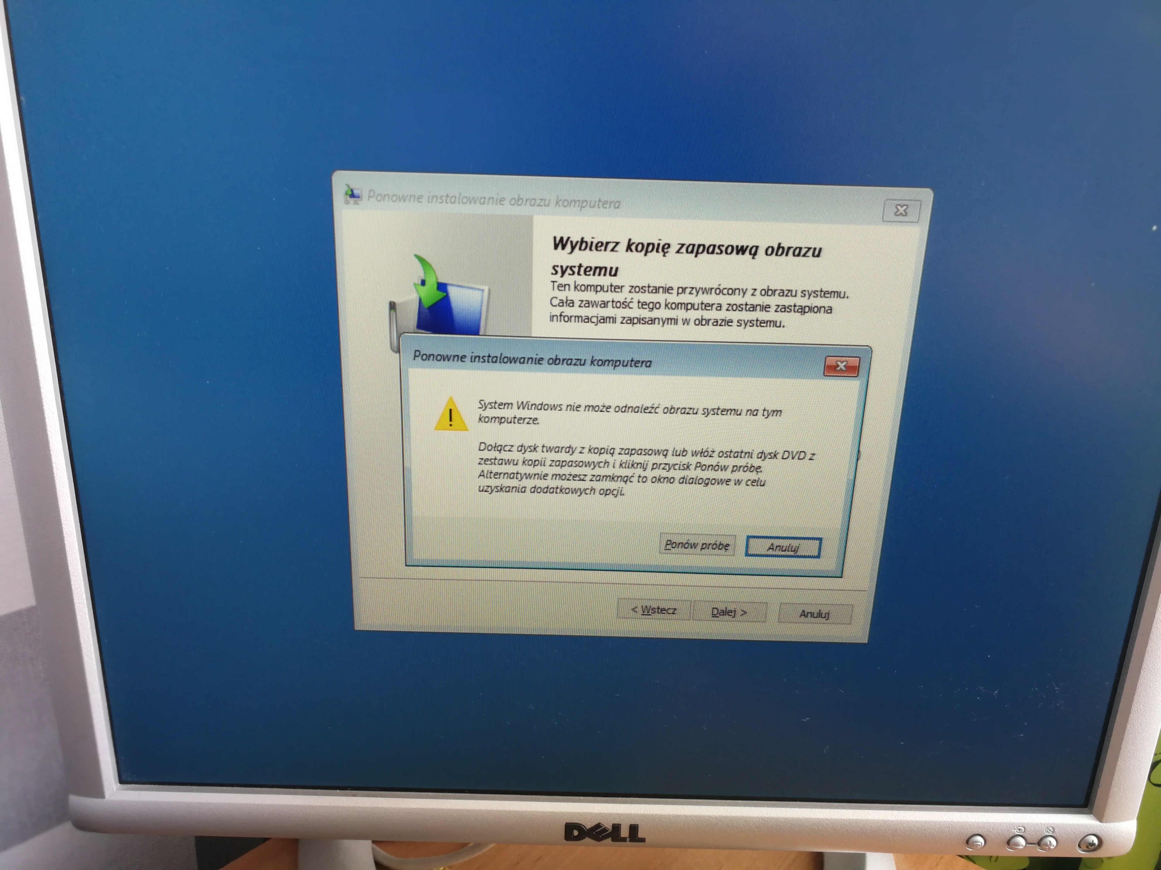

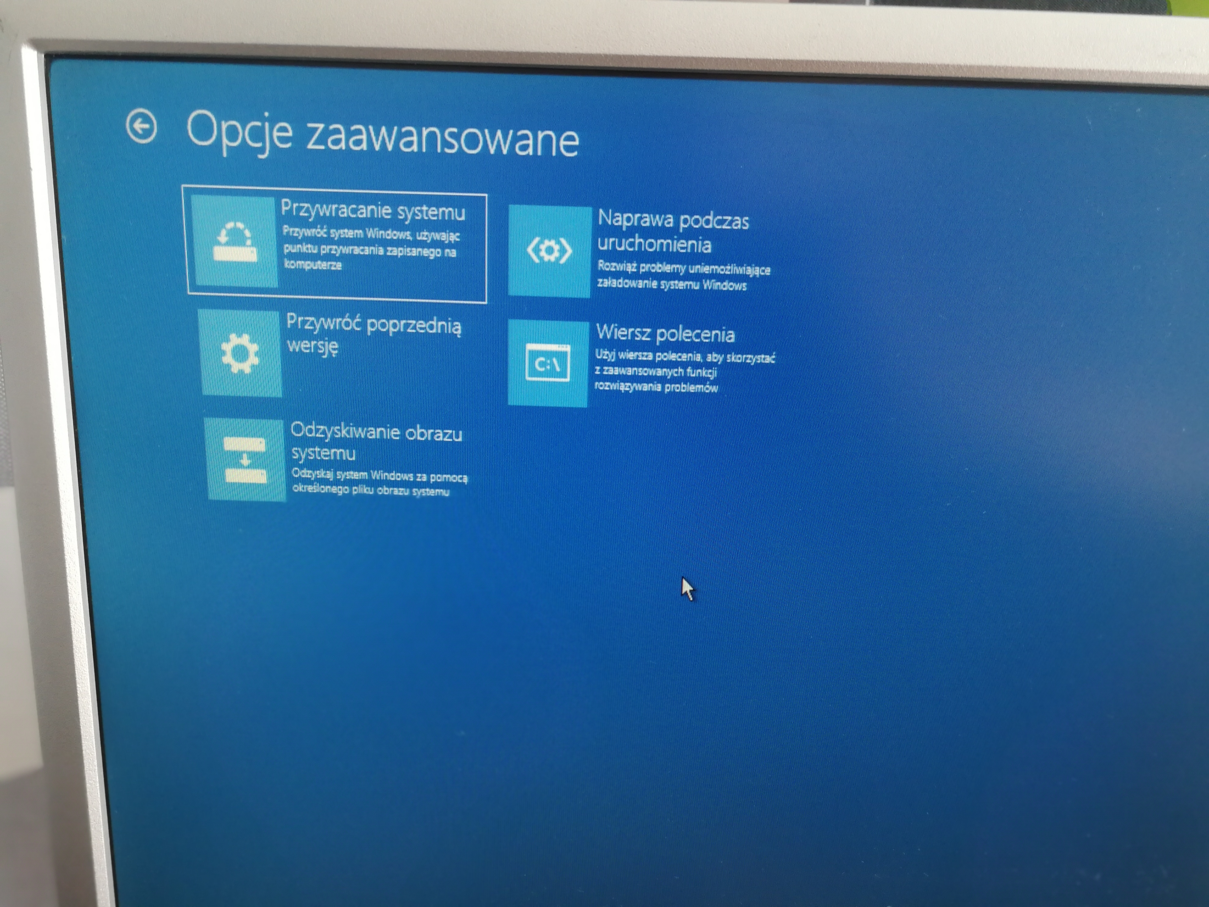

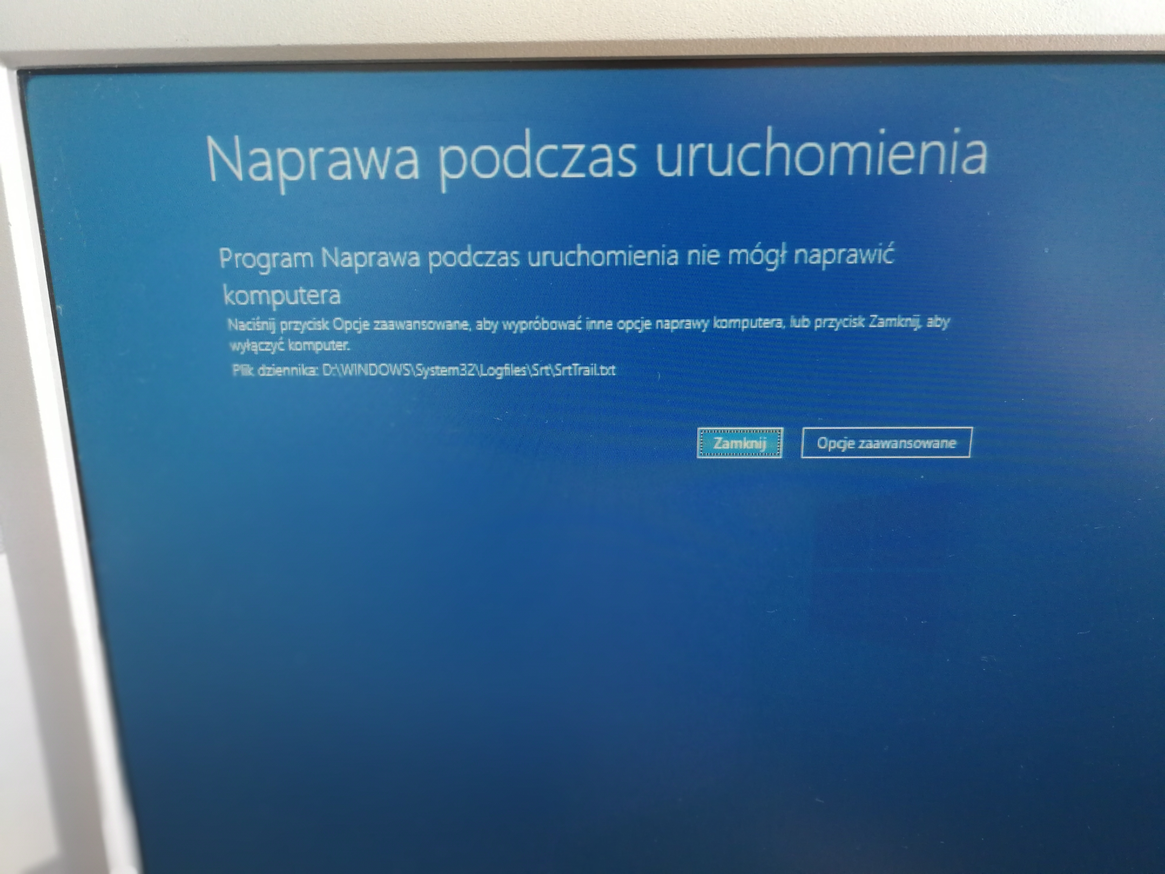

    Wejść można.

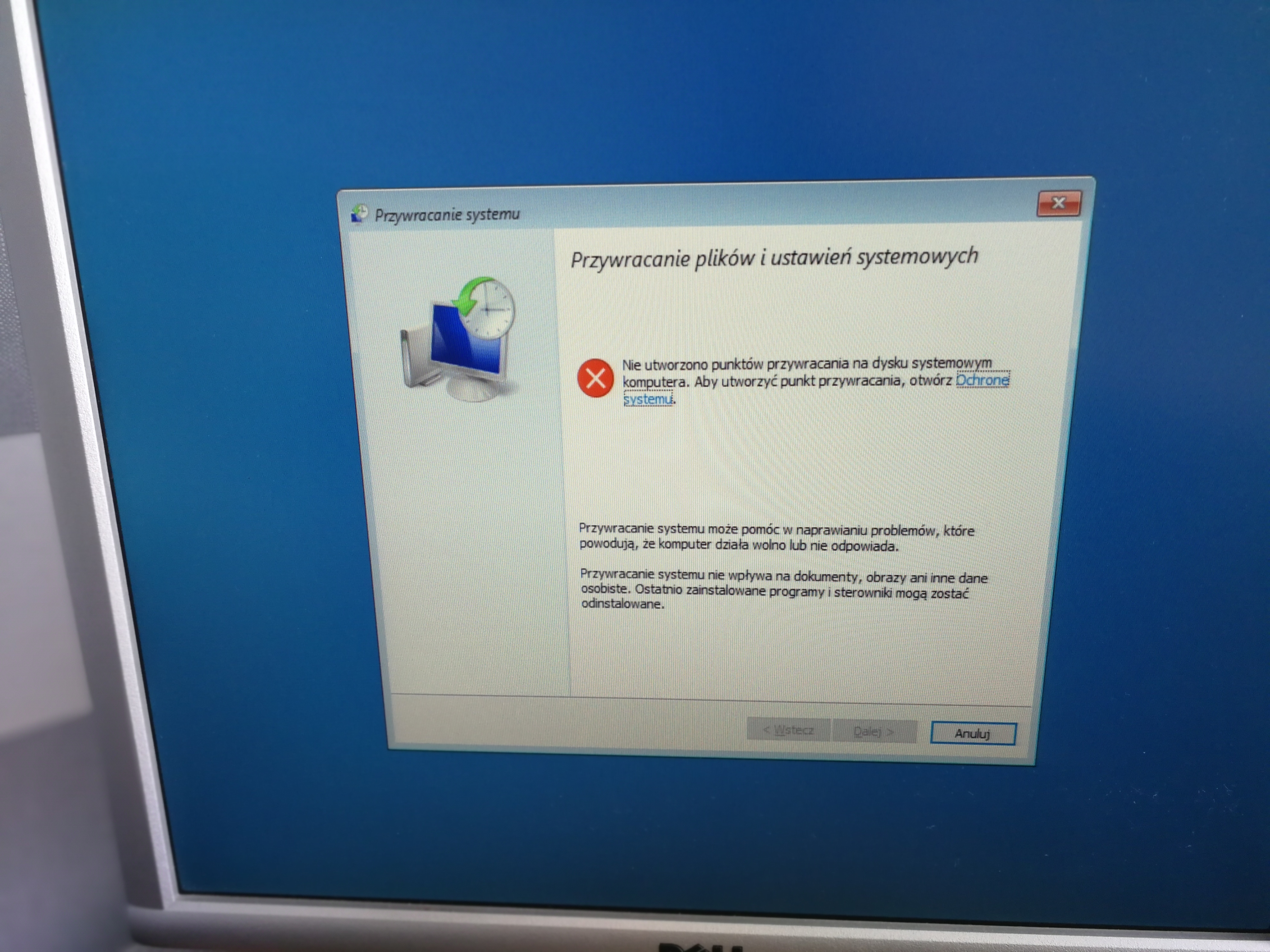

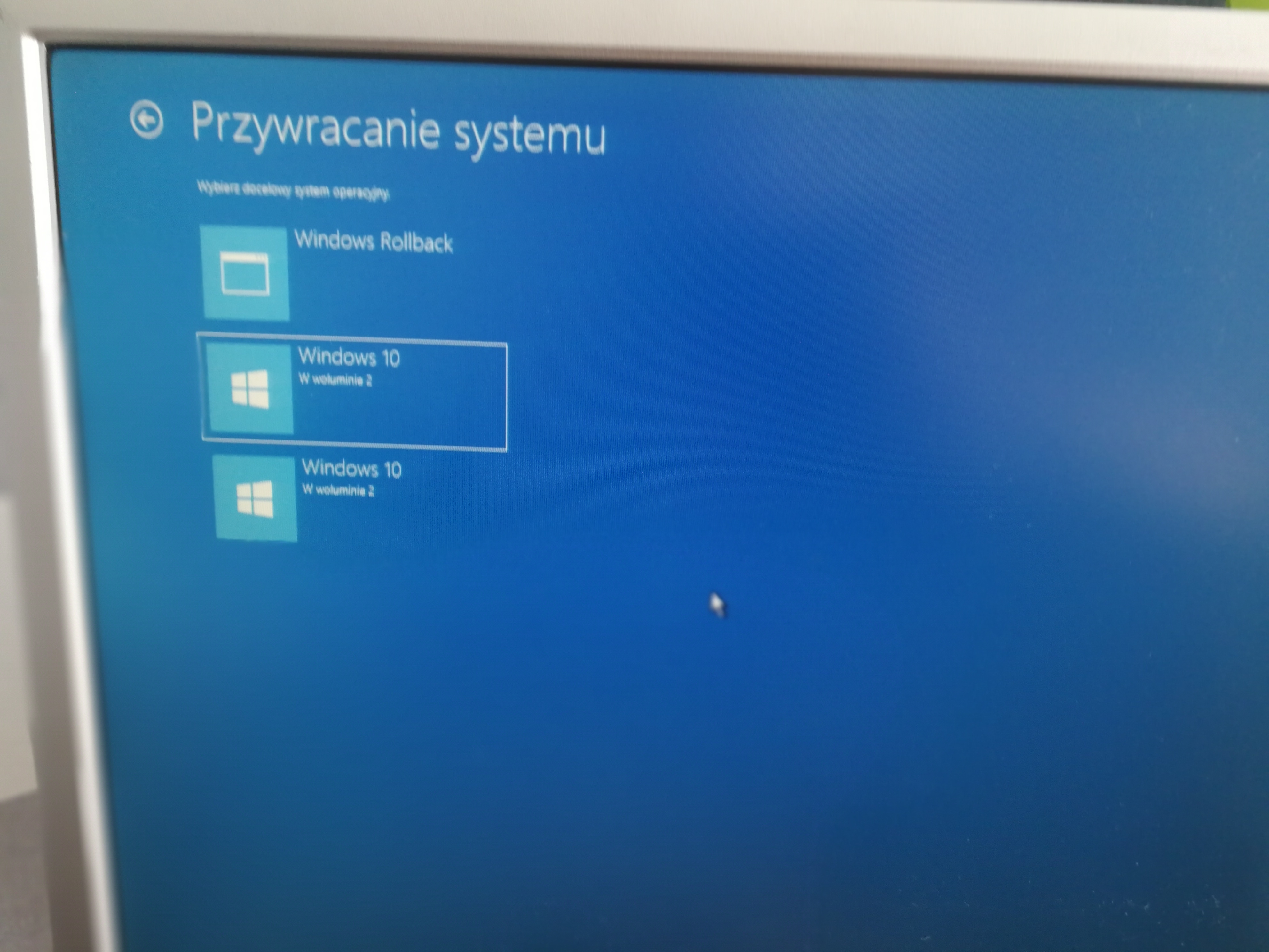

    Wybieram przywracanie systemu:

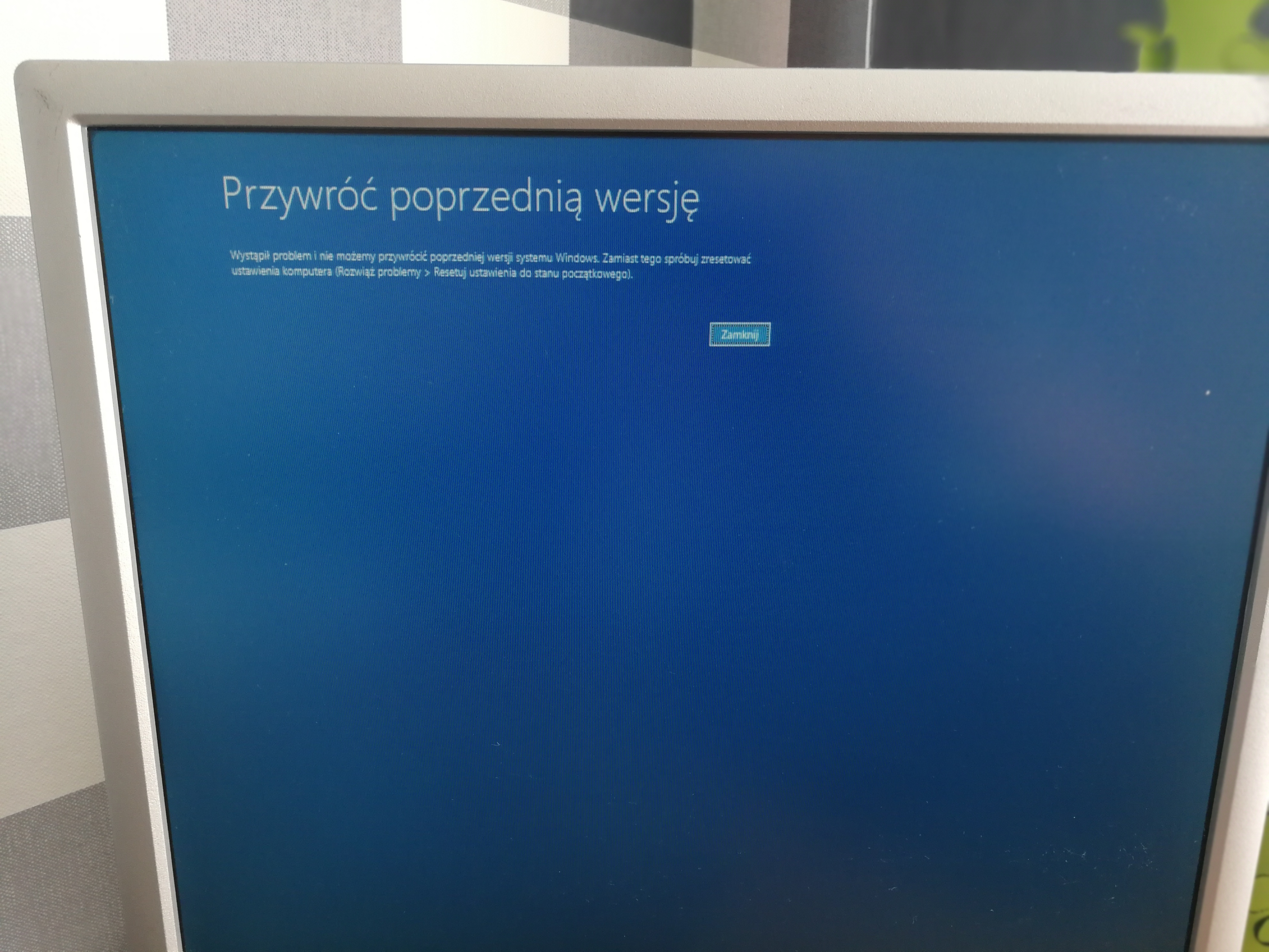

    Wybieram poprzednia wersja systemu:
    Problem po aktualizacji systemu - Windows 10 rollbackProblem po aktualizacji systemu - Windows 10 rollback
    Ponowna instalacja systemu z iso:

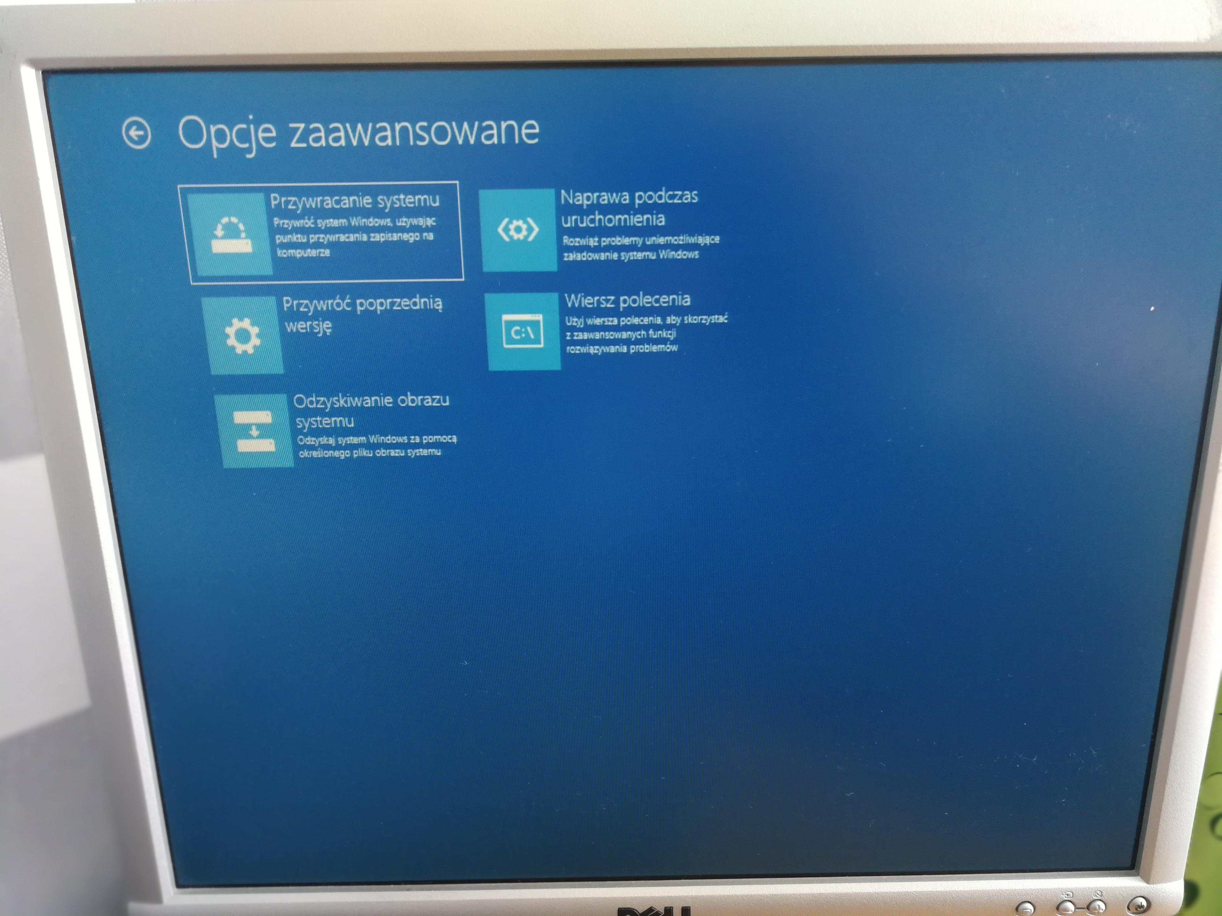

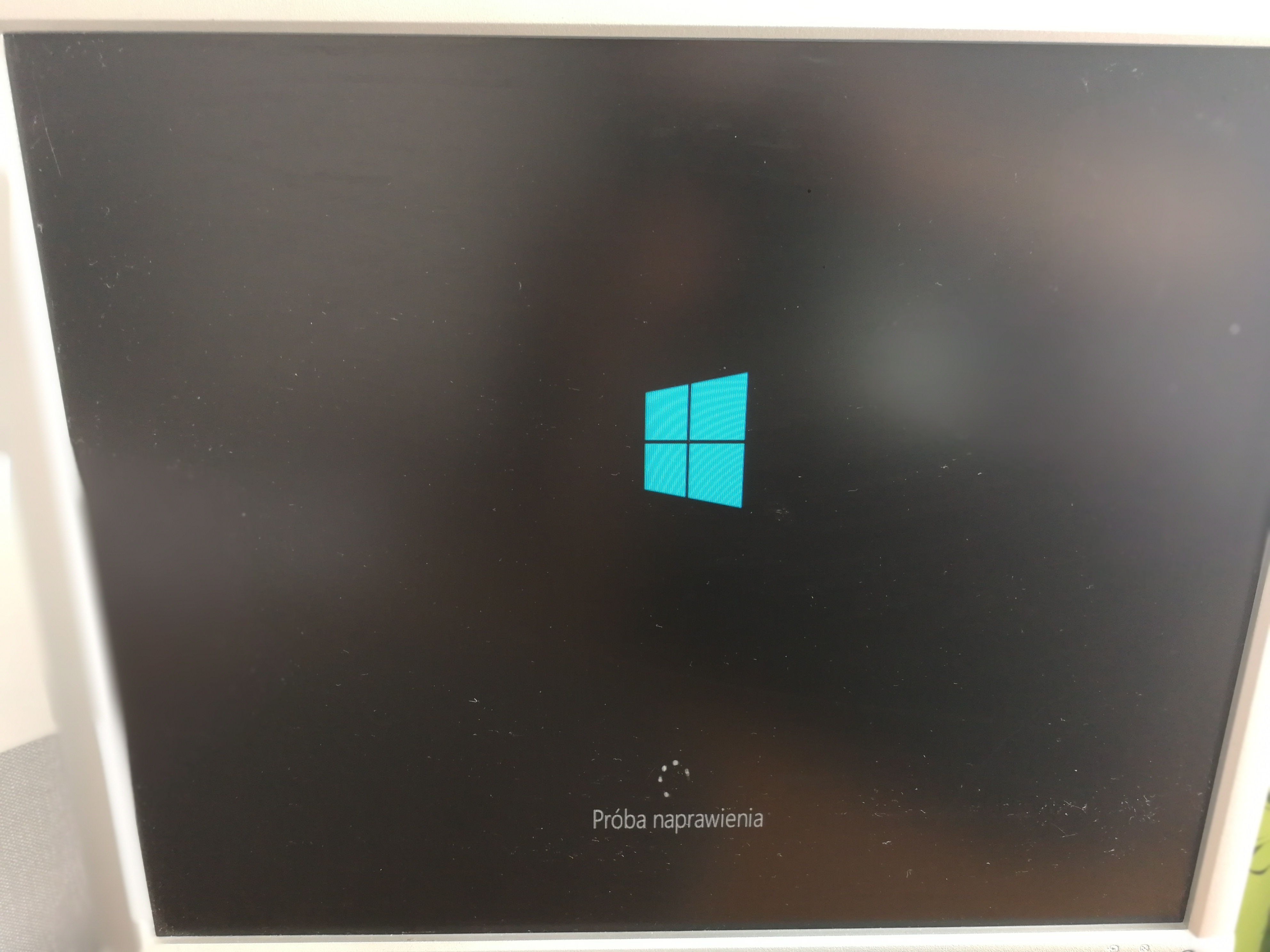

    Naprawa systemu:
    Problem po aktualizacji systemu - Windows 10 rollbackProblem po aktualizacji systemu - Windows 10 rollbackProblem po aktualizacji systemu - Windows 10 rollback

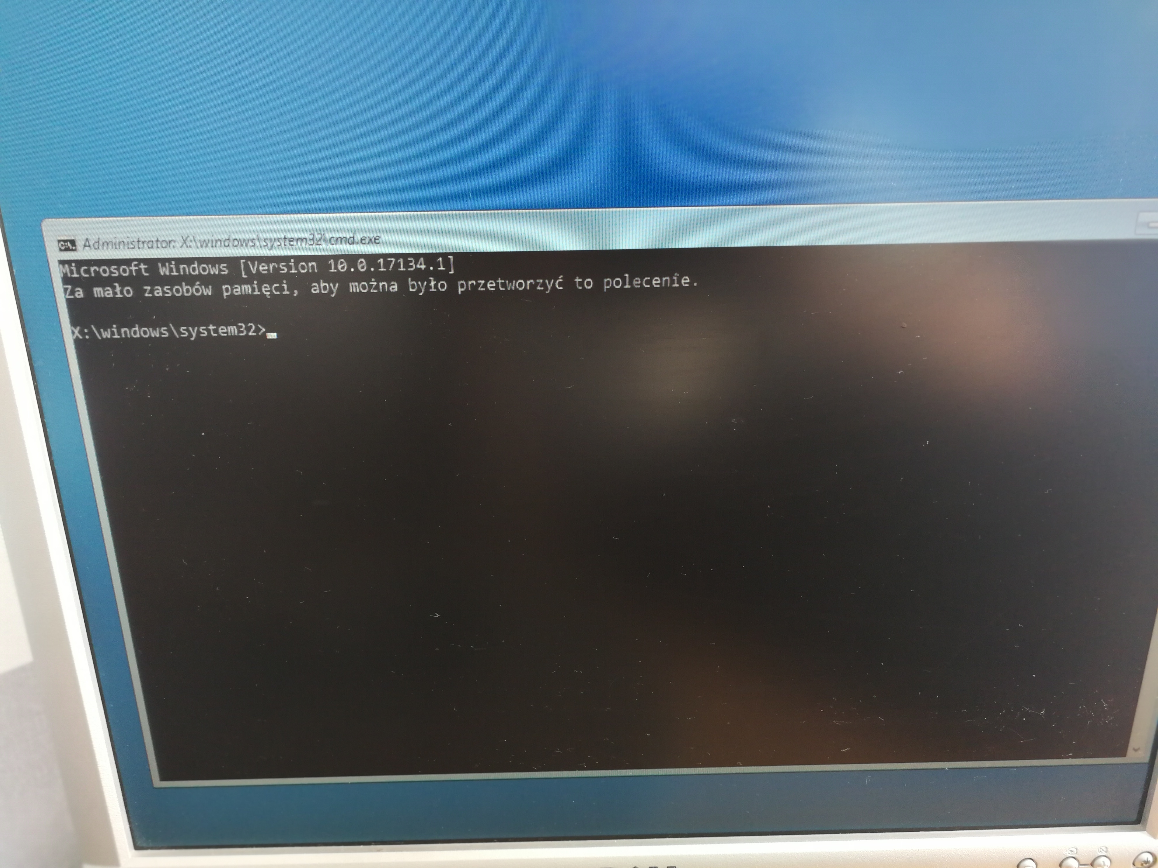

    Wiersz poleceń

    Podaj specyfikację tego komputera. Bez płyty instalacyjnej ci sytemu nie naprawi bo nie ma plików recovery.

    Postaw system od nowa...

    Jeśli masz ważne dane radze zrobić backup partycji i dopiero instalować system.

    Częsty przypadek po aktualizacji do 1803. Tak, gdzie nie dało się przywrócić systemu poszła czysta reinstalka prosto do wersji 1803.

    Dysk jest w porządku - probemem jest sama aktualizacja MS Winsows 10.

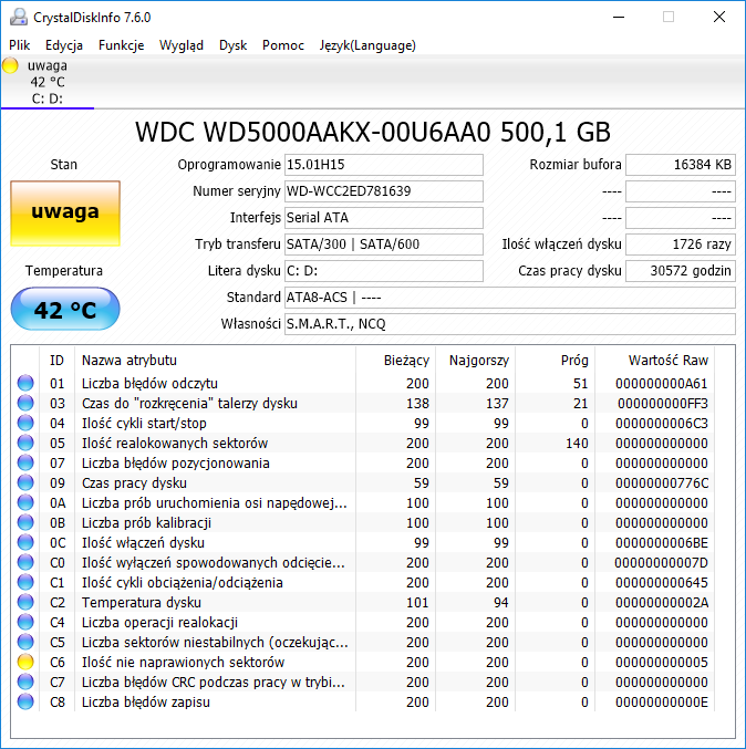

  • #16 17245974
    dt1
    Admin grupy komputery
    Posty: 48180
    Pomógł: 7304
    Ocena: 8264
    Dysk nie jest w porządku w bieżącym stanie, bo ma niestabilne sektory. Należy się nimi zająć. Po próbie wykonania zapisów na tych sektorach albo ich remapowaniu można będzie określić, czy dysk jest zdatny do eksploatacji, czy bardziej do wymiany.
    Na dysku z niestabilnymi sektorami prędzej czy później problemy znowu wyjdą, stąd moim zdaniem zajęcie się nimi powinno nastąpić w pierwszej kolejności, przed naprawami czy instalacjami systemu.

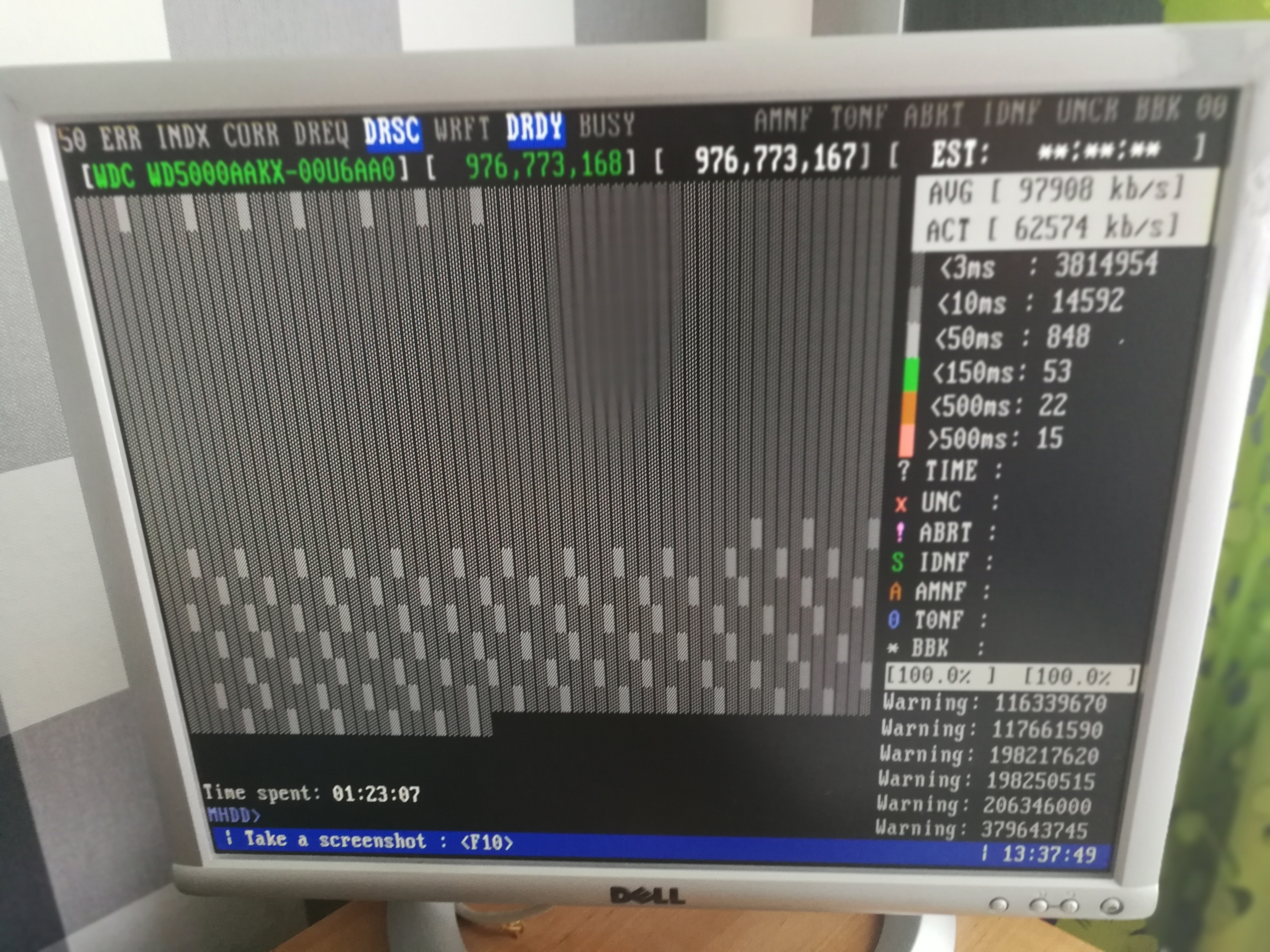

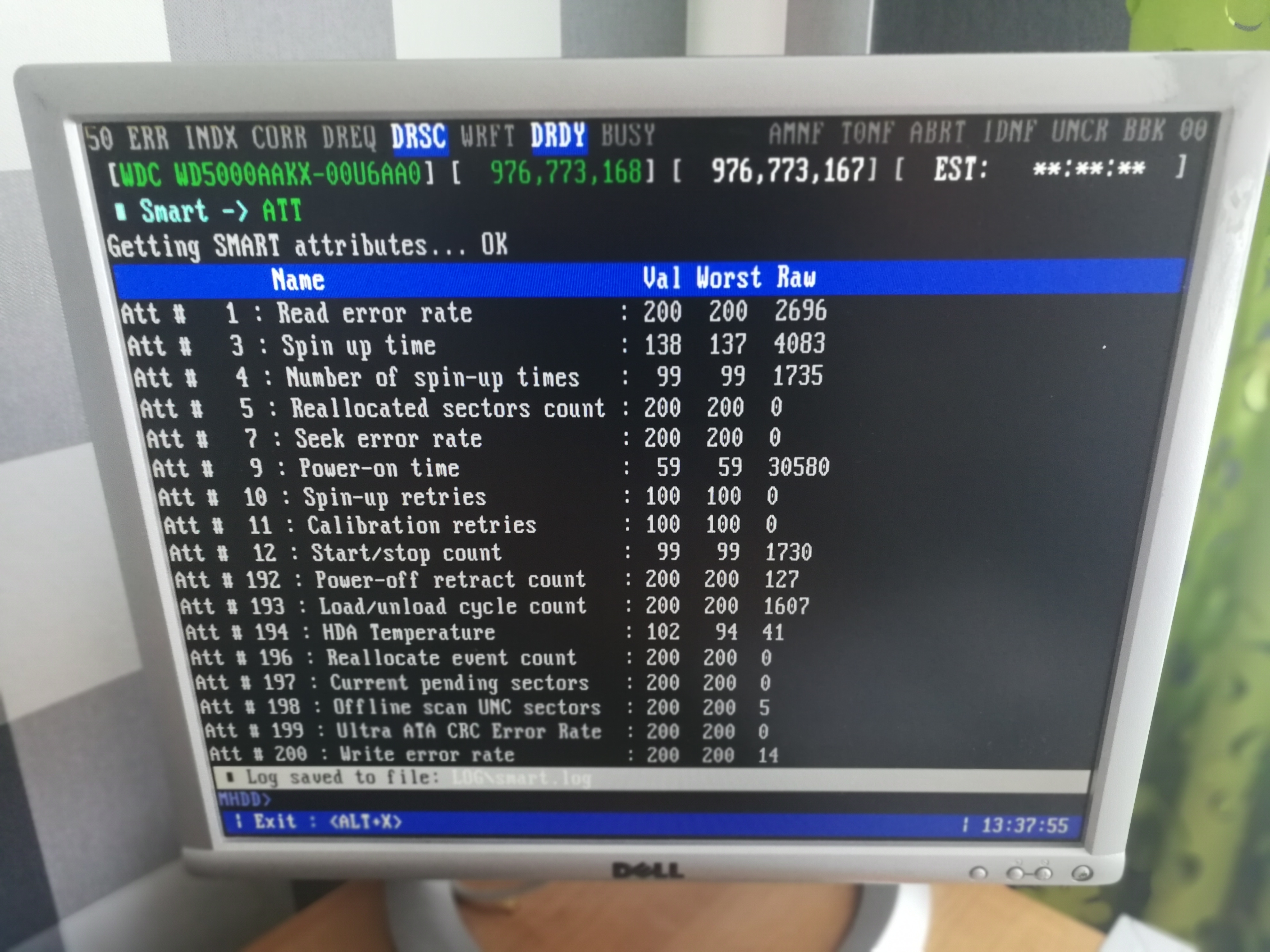

    Dysk w MHDD:
  • #18 17246960
    Pedros050
    Posty: 17914
    Pomógł: 2471
    Ocena: 3921
    Nie zaciekawie to wygląda .Szukałbym już nowego dysku. Niż na tym system instalować.

    Ocena: 8264
    Aktualnie dysk wygląda na sprawny, ale można się spodziewać, że wkrótce wyjdą problemy z kolejnymi sektorami. Warto zakupić nowy dysk (szczególnie że Windows 10 i tak masakrycznie działa na dysku talerzowym). Ten można sobie zostawić na dane (najlepiej mniej istotne dane - w takim przypadku warto sprawdzać jego stan co jakiś czas lub zainstalować oprogramowanie, które poinformuje o zmianie stanu na gorszy).

    Biorąc pod uwagę występujące wcześniej na dysku sektory, które nie były możliwe do odczytania, można ze sporym prawdopodobieństwem założyć, że to dysk mógł być przyczyną niepowodzenia aktualizacji.
    Tak czy inaczej przyczyna ma mniejsze znaczenie już w tej chwili, Autor skorygował błędy na dysku, zrobił ponowną instalację systemu, teraz tylko warto ten dysk monitorować pod kątem kolejnych uszkodzeń i tyle.

    Ocena: 1730
    Dla dysków WD parametr (01) oraz (200) powinny wynosić zero.
    Dysk ma ewidentne problemy z powierzchnią, co widać na skanie.

    Ocena: 8264
    Przy sektorach niestabilnych, których nie był w stanie przeczytać 01 musi wzrosnąć. Jeśli nie będzie rosnąć dalej, to można od biedy na tym dysku coś jeszcze robić.
