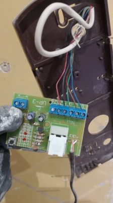

    Witam. Kupiłem nowy domofon,(proel spj pa-456 i mam problem z jego podłączeniem.

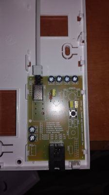

    Stary - kolor kabelka - nowy
    wywołanie - niebieski - ZL5
    słuchawka - brązowy - ZL3
    mikrofon - zielony - ZL4
    masa - czarny - ZL6
    zamek - czerwony - ZL2
    W związku z tym, że instalacja jest 5 żyłowa, zworka ZW1 musi być zdjęta. Zworka ZW2 zostaje na swoim miejscu.

    Czy to podłączenie jest prawidłowe? Po podniesieniu słuchawki od razu otwierany jest zamek
    • Jak podłączyć domofon PROEL SPJ PA456? Instrukcja krok po kroku. IMG_20180529_120813.jpg (2.75 MB) Musisz być zalogowany, aby pobrać ten załącznik.

    Masz prawidłowo podłączone. Spróbuj czy też otwiera zamek, gdy masz wyjęty wtyk RJ od mikrotelefonu.
