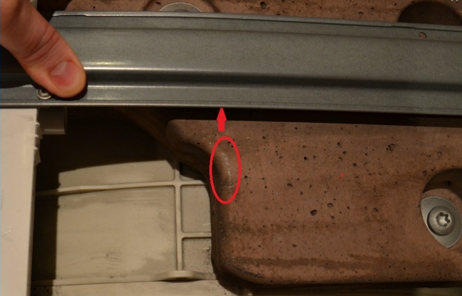

    Potrzebuję rady fachowca przy pralce Whirlpool AWO/D 431360. Pralka podczas wirowania oddaje bardzo głośne uderzenia bębnem, jak by ktoś młotem walił w obudowę pralki. Są 3-4 takie uderzenia i pralka zaczyna wirować ok. Jak dojdzie do kolejnego wirowania to problem się powtarza i tak w koło. Napomnę, że problem pojawił się około miesiąca temu. Myślałem, że to przejdzie, ale się myliłem. Huk jest ogromny na całą klatkę schodową w bloku.
    Posprawdzałem sprężyny, amortyzatory i wszystko jest w porządku.
    Proszę o pomoc.

    Jak już kolega pisał wyżej przyczyną mogą być amortyzatory.
    https://north.pl/karta/amortyzator-do-pralki-whirlpool-awo-d-431360,A8W-PT-CLM5-9V2.html
    Wystarczy, że jeden się uszkodzi i właśnie takie są objawy.
    Już taki przypadek miałem, ale poluzowanej przeciwwagi oczywiście nie wykluczam.

    Pralka wiruje normalnie. Przeciwwaga jest w porządku. Odkręciłem amortyzatory przy spodzie pralki i sprawdziłem ich elastyczność. Nie stawiają żadnego oporu przy wciskaniu ich do środka, nie wiem, jaką role spełnia amortyzator w pralce, jeżeli taką samą jak w samochodzie to oczywiście są do wymiany. A może w pralce działają na innej zasadzie?
    Na zdjęciu zaznaczenie, gdzie uderza kamień przeciwwagi w poprzeczkę.

    Trzeba obrócić o 90 stopni ,ale najpierw odłącz od obudowy. Amortyzatory są do wymiany. Możesz psiknąć WD 40 lżej pójdzie.

    Dziękuję Wszystkim za pomoc, której mi udzieliliście.
    Wczoraj kupiłem zestaw nowych amortyzatorów za 76 pln.
    Założyłem i wszystko wróciło do normy.
