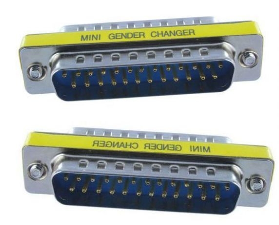

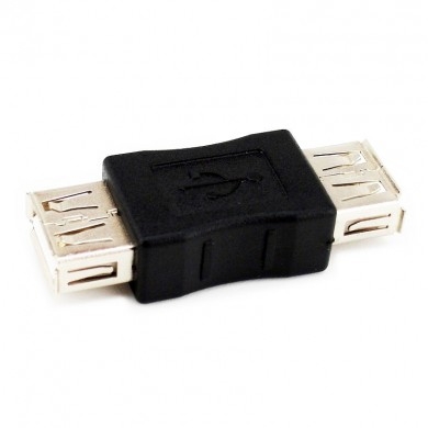

    Kupiłem kiedyś taką kartę z PCI na LPT.
    Czy jest jakiś adapter z LPT na USB, chodzi mi o to, że mam w kompie taką kartę i chciałbym mieć z LPT z tej karty adapter na USB.
    Jaki adapter z męskiego LPT na żeńskie USB do karty PCI?
    Coś tego typu tylko LPT musi mieć bolce (męskie LPT), a USB żeńskie.
    Czyli coś takiego tylko odwrotne złącza z obrazku 2.

    Gdybyś nie znalazł kabla/konwertera z wtykami/gniazdami jakie potrzebujesz to można dokupić takie adaptery:
    LPT
    USB
