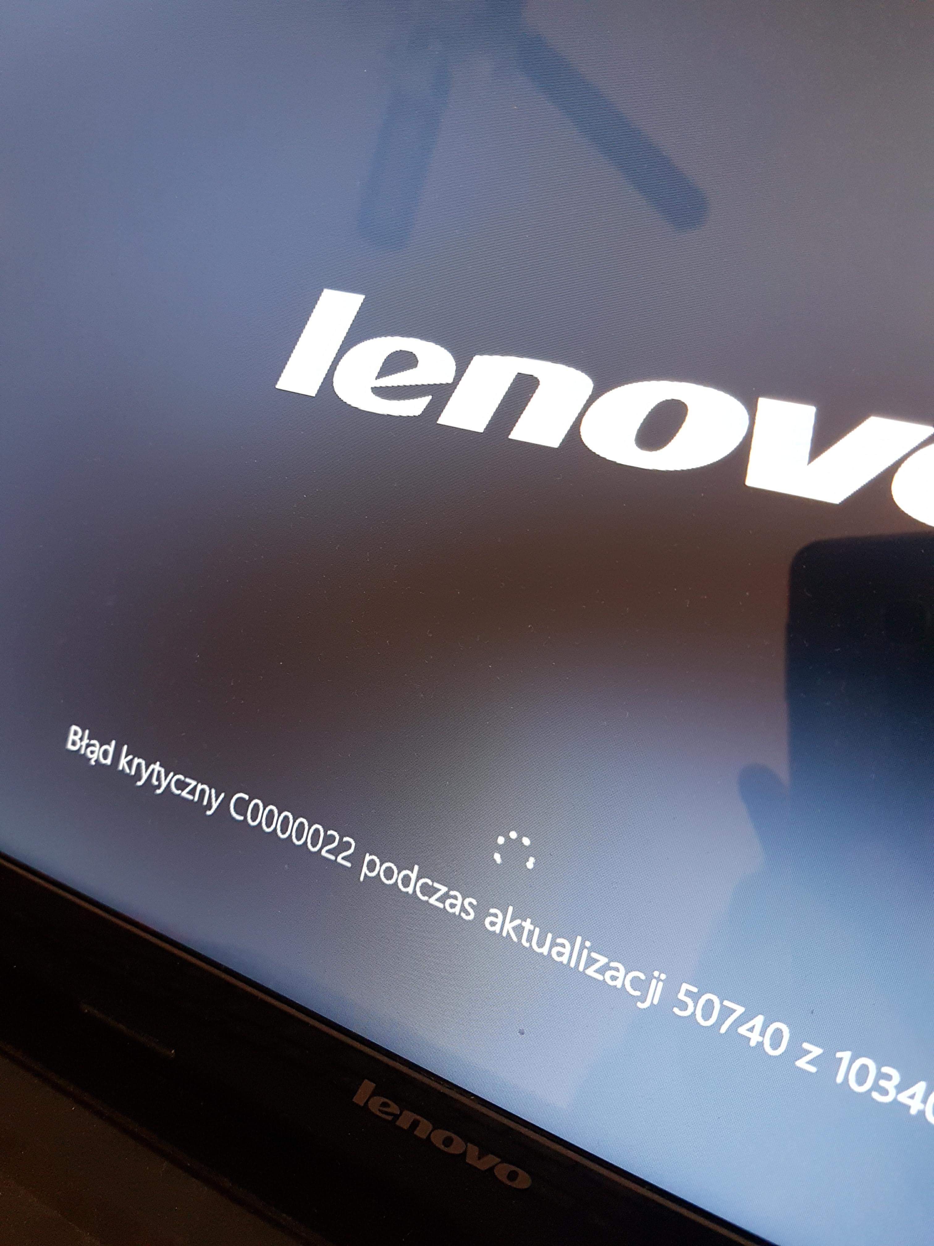

    Aktualizowal sie windows w Lenovo gd50-30 , wyskoczyl blad nagle i koniec.Po laptopie, nie wlacza sie - znaczy wlacza, ale windows sie nie laduje - wyskakje caly czas ten bląd.Probowałam odzyskac Windowsa , znaczy cofnac zmiany , wybralam starszą datę kopii i nowszą datę- ale wyskakuje znów bład - proces kończy się błędem
    Mialam duzo zdjec na laptopie, nie wiem co teraz zrobic, slyszalalm o LIVE plytach, ze moge wlozyc taka plyte lub pendrive i skopiowac dane z dysku.
    co mam teraz zrobic, zeby odzyskac zdjecia ?

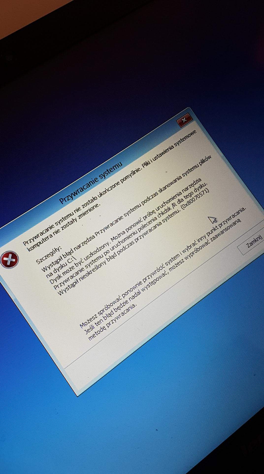

    Porada szkodliwa. Jeśli dysk będzie miał uszkodzone sektory, próba użycia chkdsk (jak i jakiegokolwiek innego narzędzia mogącego wprowadzać zmiany na dysku) może wyrządzić znaczne szkody i utrudnić odzyskanie danych. Nie mając pojęcia o postępowaniu z uszkodzonymi dyskami i o odzyskiwaniu danych proszę się powstrzymać od takich porad, mogą się okazać dla kogoś szkodliwe.

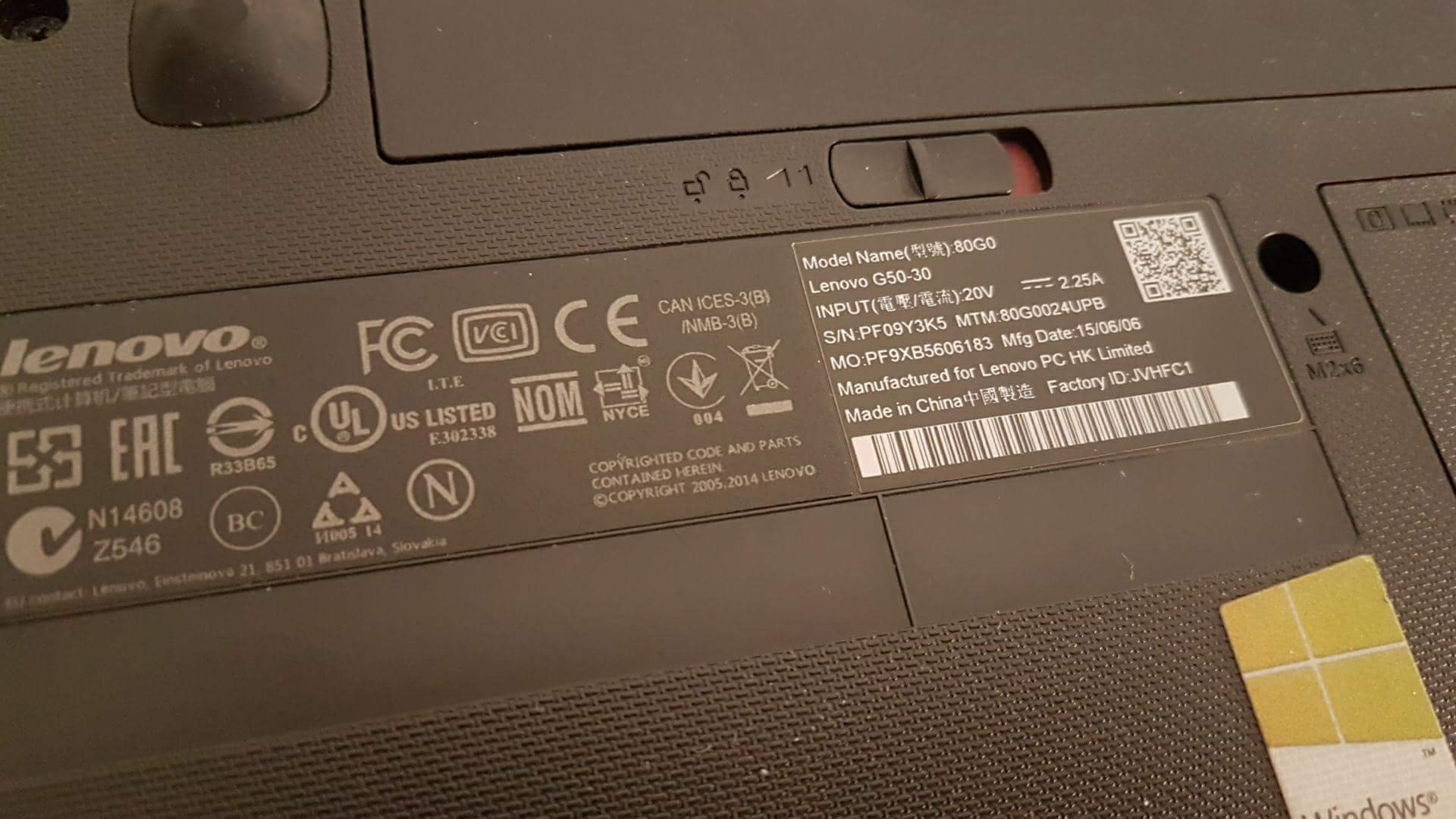

    Nie poprosi z tyłu masz nalepkę taką bordo czy fioletową z napisem Windows..serial jest wgrany w Recovery przywróc sobie kopię zapasową.
    https://www.youtube.com/watch?v=6gH_LqfK9c4
    Masz też jeśli był nowy instrukcję jak tą kopię przywrócić na papierze.
