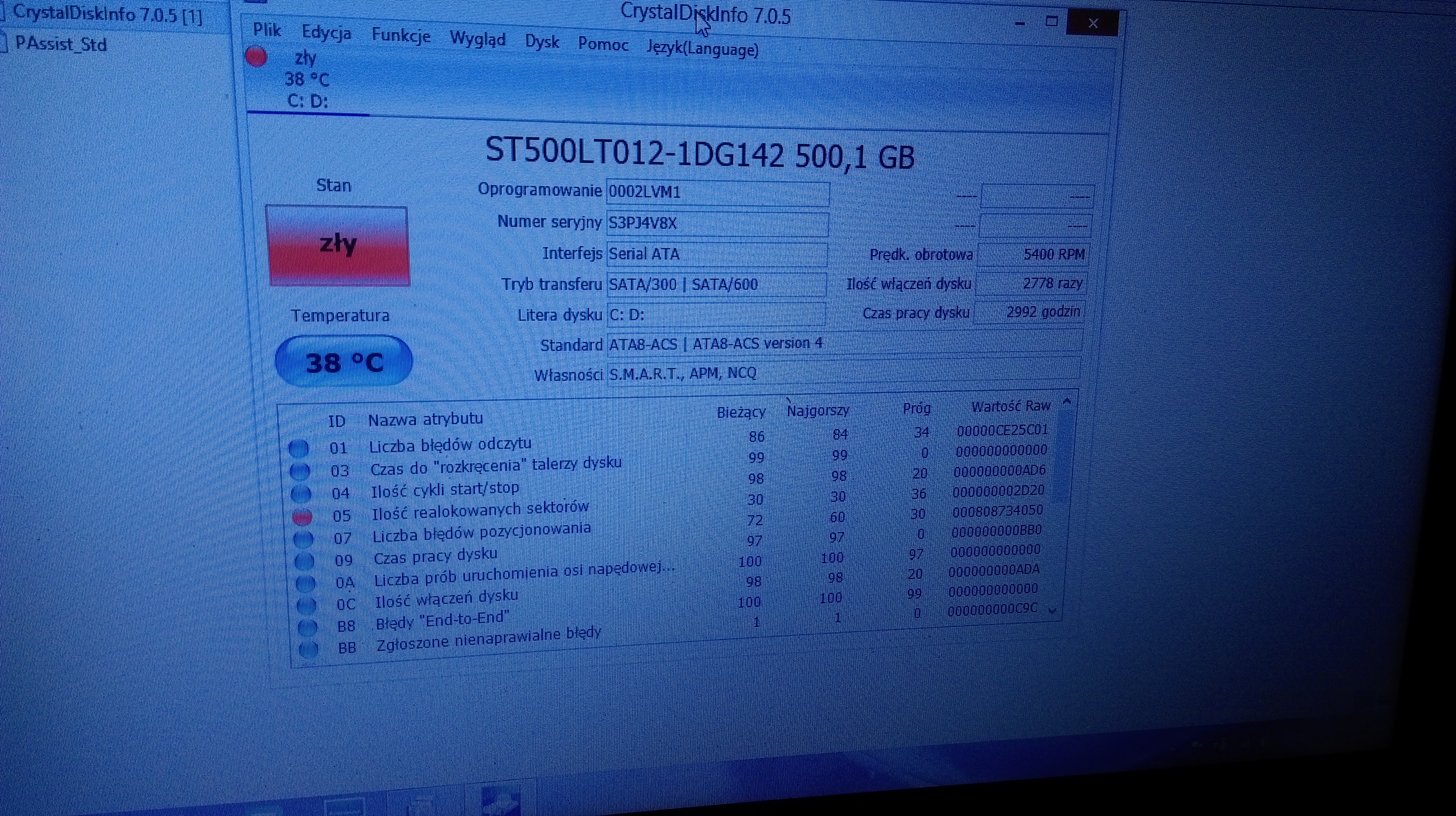

    laptop po upadku zaczął działać bardzo wolno, wgrywałem recovery co zajmowało kilka godzin, ale i tak po wyłączeniu laptop już nie wstawał. Aktualnie podpiąłem uszkodzony dysk pod inny laptop, zostały wykryte dwie partycje G: i H: (Lenovo) z systemem, tylko patrząc na parametry ten dysk jest pusty. Drugiej partycji nie mam jak sprawdzić, bo ciągle się wczytuje, nawet przez kilka godzin. Zależy mi na odzyskaniu systemu win8, który był oryginalnie wgrany.

    Pokaż SMART tego dysku. Jeśli chcesz odzyskać dane z tego dysku z opisu wynika, że konieczna będzie kopia posektorowa na sprawny dysk, a ten dysk jedynie do wymiany. Nie ma co męczyć dysku uszkodzonego mechanicznie, jak do tej pory robiłeś, bo mogło to już uniemożliwić skopiowanie z niego danych. Jeśli chcesz odzyskać tylko partycję Recovery, to skopiuj jedynie odpowiednie sektory.

    Sprawdzałem dysk jak jeszcze była możliwość przywrócenia recovery, wtedy wyglądało to tak: Lenovo G50-30 - Jak odzyskać Windows 8 po upadku laptopa?
    Wybaczcie, że fota a nie screen. Wolałem uchwycić obraz póki dysk jeszcze działał. :D

    Niekompletny SMART, ale i tak dysk do wymiany. Kopia posektorowa z użyciem ddrescue i potem próba odzysku czegokolwiek z kopii.
