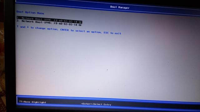

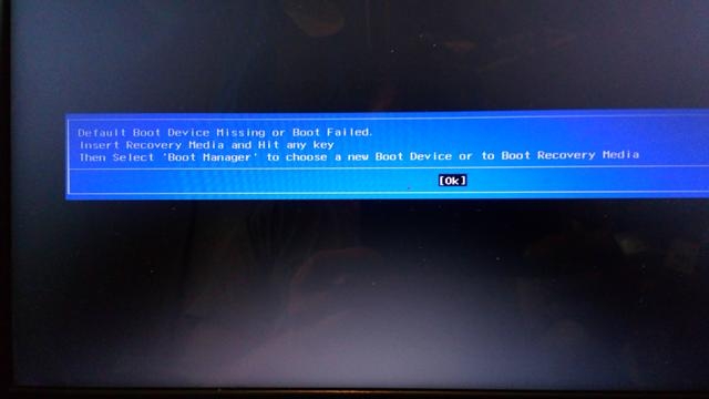

    Panowie od świeżę temat bo mam podobny kłopot oto co widać na ekranie Laptop Acer Aspire E5-571 nie startuje z płyty CD - co jest nie tak?Laptop Acer Aspire E5-571 nie startuje z płyty CD - co jest nie tak?Laptop Acer Aspire E5-571 nie startuje z płyty CD - co jest nie tak?Laptop Acer Aspire E5-571 nie startuje z płyty CD - co jest nie tak?Laptop Acer Aspire E5-571 nie startuje z płyty CD - co jest nie tak?
    Powie mi ktoś co jest nie tak ustawione że nie startuje z CD?

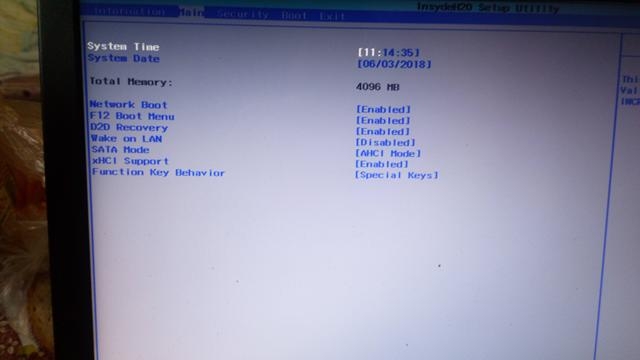

    Sprawdź sam napęd czy jest sprawny.
    Przyczyną czasami bywa też AHCI (xHCI u ciebie) można sprawdzić wyłączając.

    Niestety nie pomogło dysk CD startuje coś szczytuje i wyskakuje niebieski ekran

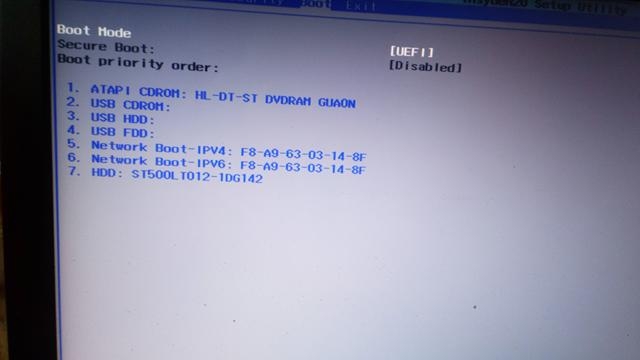

    Kolego z technicznych rzeczy to tworzenie boot Pendrive, i instalowania systemu z niego

    Nie wiem, ale chyba nie doczytałeś że należałoby wyłączyć tryb UEFI ?

    Poruszanie się po najnowszych wersjach UEFI, różnie pogmatwanych -przez producentów laptopów/netbooków - to jest nieraz - jak błądzenie ślepego po terenie zaminowanym. Internet pełny pytań nieszczęśników, zbyt pośpiesznie działających w temacie Win 7 i UEFI. BIOS - to było przedszkole, UEFI (powszechnie przeklinane) - to coraz wyższe studia informatyczne, dla humanistów... Szybko pokazuje się tylko czarny ekran. Ważne czy masz 32 bit, czy 64 bit! Obraz ISO- płyty instalacyjnej dla Win7 musisz mieć właściwy dla swojej wersji laptopa -32 lub 64 bit. W Rufus wybiera się odp, wersję schematu partycjonowania, jeśli masz dysk GPT (a to obowiązkowe pod UEFI) - to zapewne musi być wybrany w Rufusie - wariant partycjonowania -GPT dla UEFI. Jeśli wpiszesz (a radzę to zrobić) w Googlu -'instalacja Win7 (32, 64 bit)- pod UEFI' - to wyskoczy Ci litania 'pytań i porad' - a raczej -'problemów i porad' -do czytania i przemyślenia, czy warto podejmować niepewne ryzyka, z opcjami UEFI.
    Też wcześniej powinieneś wpisać coś podobnego.
