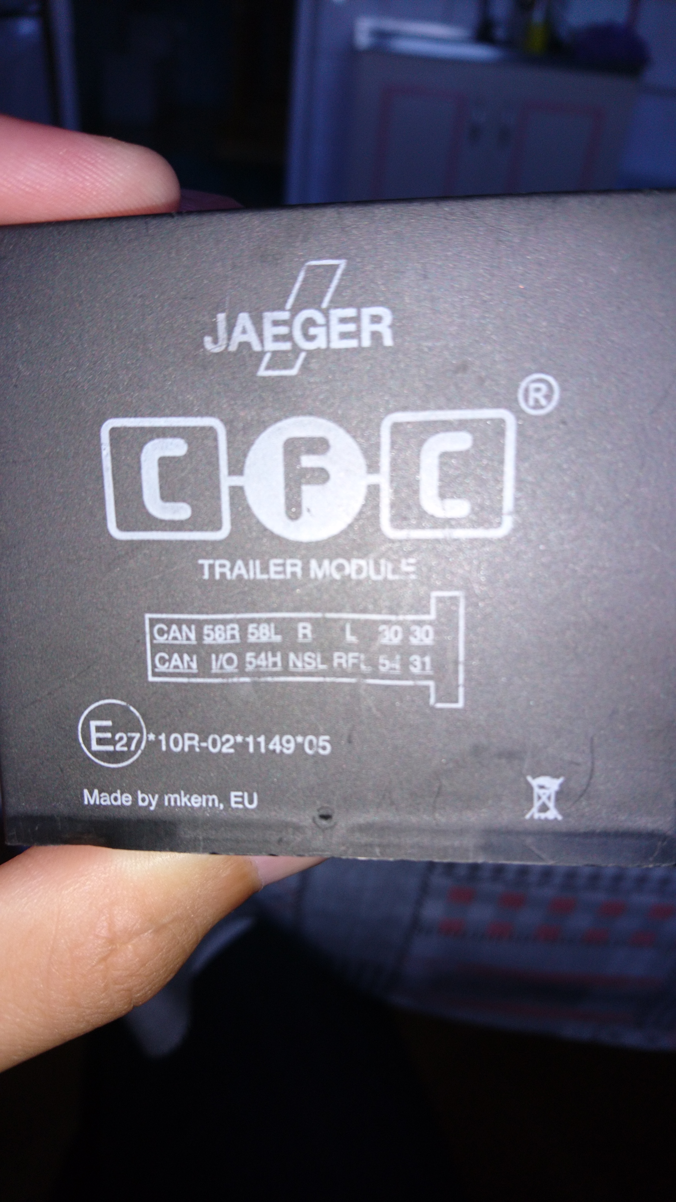

    Instaluję moduł haka i potrzebuję wpiąć się w CAN-L i CAN-H, gdzie najlepiej się wpiąć, znalazłem różne opisy sprzeczne ze sobą. Czy wtyczka 32 pin szara z różową zapinką w okolicy osłony kierownicy to ta i czy pin18 i19 to CAN i który jest który?Na codzień serwisuję TV i tutaj nie mam doświadczenia. A może w inne miejsce wygodnie można się wpiąć? Z góry dziękuję za pomoc.
    Pozdr.
    W innym opisie montażu alarmu znalazłem,że CAN-H to pin13 CAN-L pin 12, może ktoś potwierdzić który jest poprawny?

    Mam parktronic, pewnie skorzystam, dzięki za podpowiedzi.Panowie czy ten moduł bedzie pracował w AUDI A4 B6 r.04.W tym module wszystko idzie po Can, jedynie swiatło stop fizycznie jest wpinane do lampy tylnej, oczywiscie wiązka dedykowana.

    Rzeczywiście oglądałem manual montażowy Jagera i Can idzie do przodu w okolice kierownicy.

    Zamontowałem wszystko zgodnie z manualem i mam teraz ciekawostkę: brak wszelkiego oświetlenia na aucie, brak kierunków, wycieraczki nie działają, nie mogłem nic fizycznie uszkodzić-wpięcie w Can robiłem na odpiętej klemie akumulatora, zreszta co tam mozna uszkodzić jak wpinamy sie tylko z Canem i w zasilanie stałe na zacisku 30. Czyżby cos padło jak zaiskrzyła klema na baterii podczas skręcania? Wszystkie tropy prowadza do modułu MCE-moduł swiateł 8EO 907 279 C. Wszystkie bezpieczniki sprawne, auto odpala, centralny zamek i elektryczne szyby działają? Wypiąłem wpięcie w szynę Can i dalej to samo, ani drgnie, sprawdzałem kilka razy i w CAN wpiąlem sie prawidłowo, coś tam sie namieszało. Pytanie, czy jesli moduł MCE zarejestrował jakieś błędy to może sie zablokować? raczej chyba nie? Nie dysponuję VCDS mam jedynie jakiś ubogi VAG-COM. Poradźcie co robić? Jeśli zakupie nowy moduł MCE, to trzeba go kodować, czy odpala po zamontowaniu?

    Sprawca zamieszania była wtyka 32 pin która prawdopodobnie dostatecznie dobrze nie wpięła się, wypięcie jej i ponowne wciśnięcie załatwiło problem. Podpowiedźcie jak przekodowac parktronic, instrukcja cos tam wspomina, ale nie wiem o co chodzi. Parktronic bedzie dezaktywowany po wpięciu wtyki od przyczepy.
