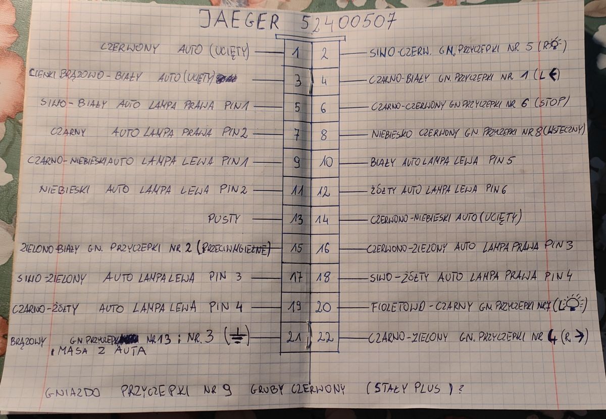

    Jak w temacie. Kupiłem używany hak do A4 B6 i mam odcięte kostki od wiązki haka. Moduł ma 22 piny na jednej wtyczce. Potrzebuję opis pinów, żeby podłączyć poprawnie i niczego nie spalić.
    Moduł to Jaeger 52400507
    Na chwilę obecną ustaliłem to:
    Notatki dotyczące podłączenia modułu Jaeger 52400507
    Do ustalenia wtyczki lamp który pin za co odpowiada. I jeden pin nr 3 z 22 pionowej wtyczki i czy pin nr 1 i 14 który to stały plus a który po stacyjce
    Po metodach prób ustalone jest tyle
    Ręcznie sporządzony schemat podłączenia pinów modułu Jaeger 52400507.
    Tylko zastanawiam się jak mają działać awaryjne jeśli na module pin 1 czerwony kabel a pin 14 czerwono niebieski któryś z nich powinien być po zapłonie a jest tak:
    Czerwony do +:
    Wsteczny ok
    Przeciwmgłowe 1 i 2 ok
    Pozycja lewa nie działa
    Pozycja prawa ok
    Stop ok
    Kierunek L/P i L/P zwarcie (zwarcie)
    Czerwono niebieski do +
    Wsteczny ok
    Pozycja lewa ok
    Pozycja prawa nie działa
    Stop nie działa
    Bez żadnego do +
    Wsteczny ok
    Stop nie działa
    Kierunek L/P i L/P zwarcie:
    a) bez próbnika nic
    b) z próbnikiem zwarcie
    Czerwony i czerwono niebieski do +
    Wsteczny ok
    Pozycja lewa ok
    Pozycja prawa ok
    Stop ok
    Kierunek L/P Ok
    Kierunek L/P zwarcie ( buczenie i światło zwarciowe.
    Z tego wychodzi że czerwony i czerwono niebieski razem do stałego plusa . Jak się mylę to mnie poprawcie. Tylko jaki bezpiecznik dać. I dalej nie wiem co z tym pinem z modułu nr 3.

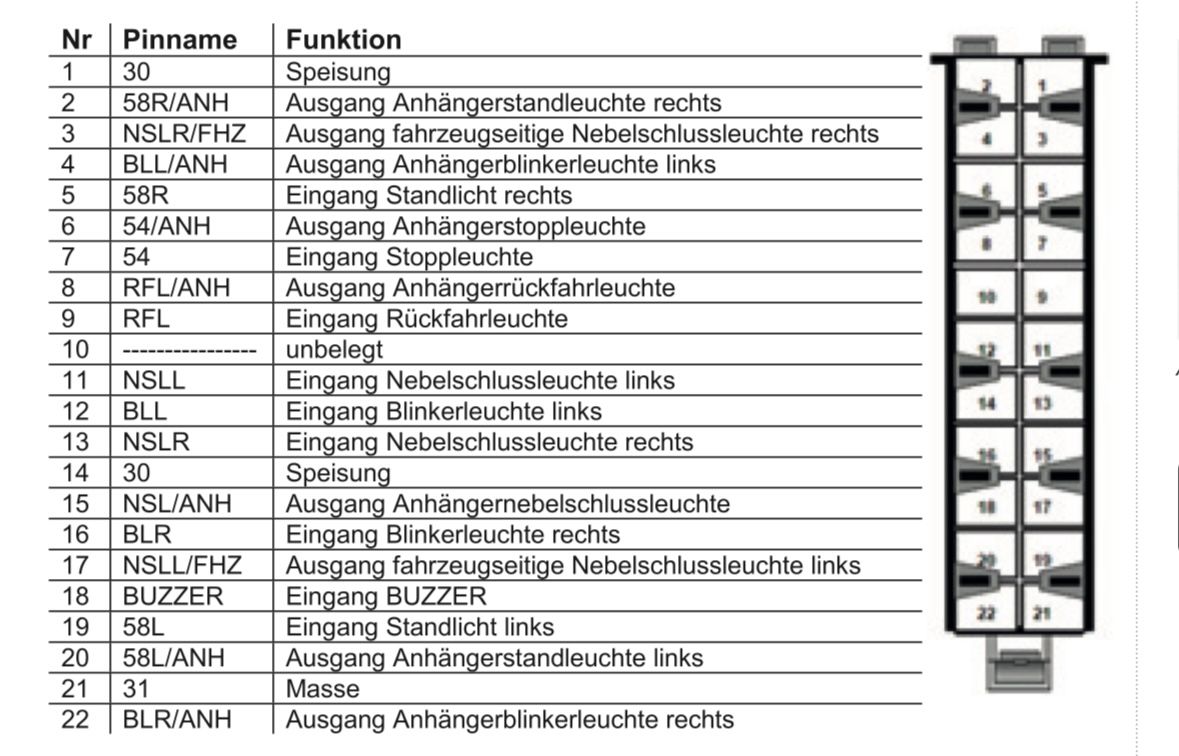

  • #2 21546712
    maciek_0607
    Posty: 14
    Witam, również jestem w trakcie montażu haka w Audi. Czy udało Ci się rozszyfrować, gdzie podłączyć pin 3 oraz jakie zasilanie podłączyć: stałe czy ze stacyjki?
