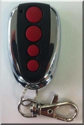

    Chciałbym zmniejszyć ilość pilotów i kluczy w każdym z domowych zestawów, bo przestają się mieścić w skrzynce i kieszeniach :)
    Mam bramę garażową Wiśniowski z automatem Mido 600 obsługiwaną pilotami:
    Jak zastąpić piloty bramy Wiśniowski Mido i DTM6 jednym pilotem?
    oraz bramę wjazdową przesuwną z silnikiem DTM6 obsługiwaną pilotami:
    i chciałbym zamienić te piloty na jeden. Wiśniowski potrafi sam się włączyć w kieszeni, a DTM jest po prostu za duży.
    Pomyślałem o takim pilocie z klapką:
    Z tego co wyczytałem to jest wersja pod automaty DTM i Wiśniowski, ale żeby pilot w jednej wersji obsługiwał drugą, potrzebny jest sterownik.
    Moje pytania:
    Czy kupując takiego pilota Proximy w wersji pod DTM (stary pilot jednym przyciskiem zamyka bramę a drugim otwiera) muszę kupić sterownik jedno- czy dwukanałowy Proximy? Oczywiście sterownik też musi być w wersji pod DTM?
    Sterownik podłączam pod wyjścia PB i GND na automacie Mido?

    Kup pilota Klapka kompatybilny z systemem DTM.
    W napęd garażowy włóż, a właściwie połóż na napęd garażowy odbiornik jednokanałowy kompatybilny z DTM np: Nano, NMx lub NW1_30.

    No i śmiga :)
    Nowy pilot skopiowany ze starego przy bramie DTM, sterownik założony przy Wiśniowskim i też po chwili zaczął śmigać :)
    W końcu klucze mieszczą się w kieszeni!
