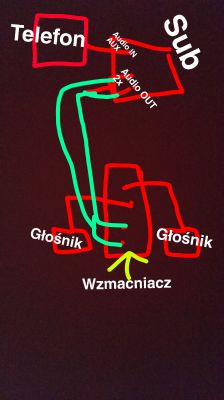

    Chce zrobić tak:
    Podłączyć telefon pod SUB przez Jack'a, a SUB pod wzmacniacz, tak żeby z głośników podłączonych do wzmacniacza "leciała muzyka".
    Jak coś jest nie jasne, to pisz, wytłumaczę bardziej.
    Chce tak zrobić, ponieważ nie posiadam przejściówki cinch-aux.

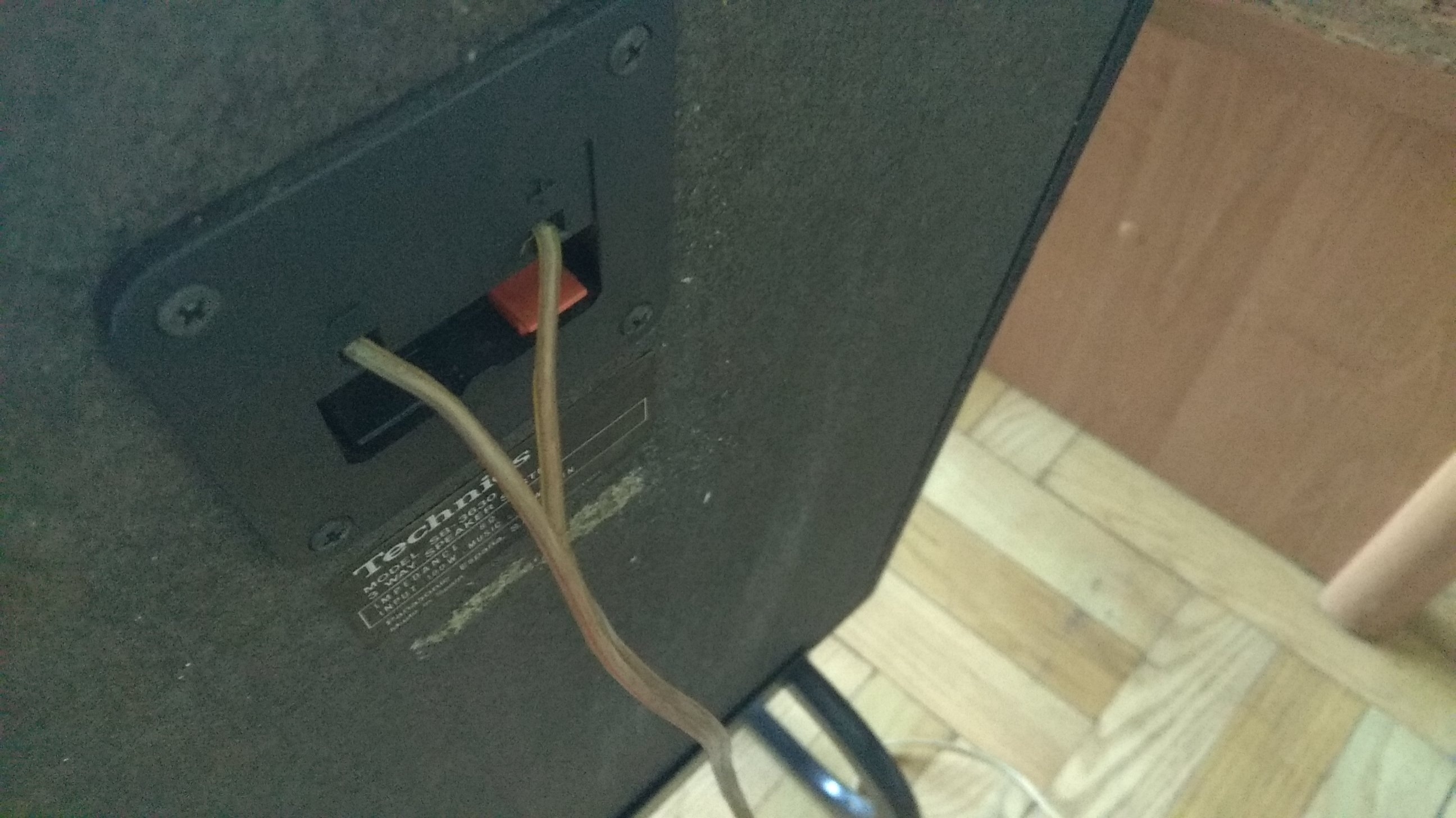

    Jak podłączyć subwoofer TRACER VIPER-BLACK do wzmacniacza Technics SU-V45A?
    Takie wejście jest na głośniki we wzmacniaczu które są już podłączone i to z nich ma lecieć muzyka.

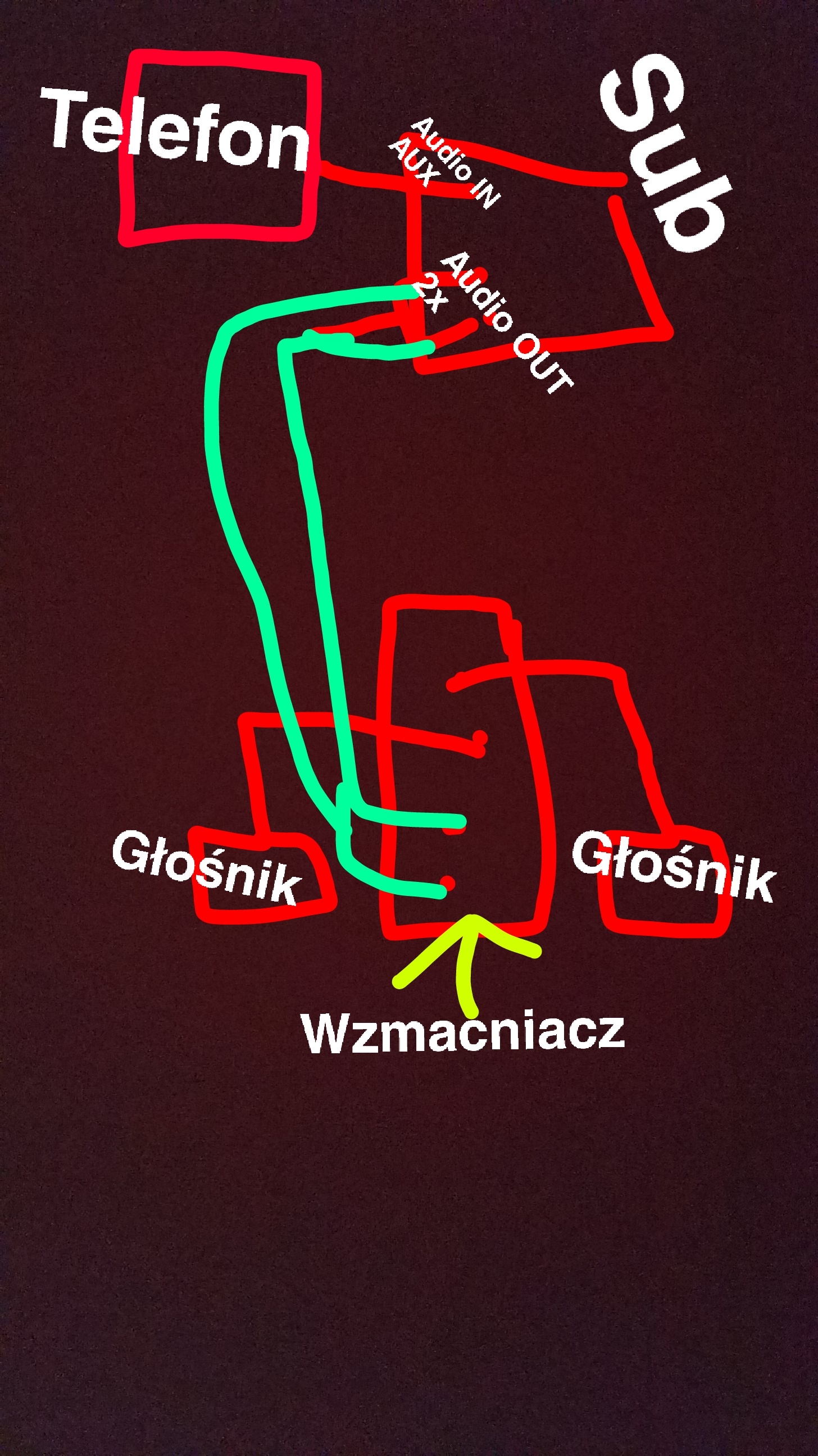

    Wyjaśnię jeszcze raz jak chce to podłączyć:
    SUB chce podłączyć pod wzmacniacz. 2 cinche z suba chce podłączyć pod wzmacniacz tak żeby z głośników które są już podłączone grała muzyka. A sygnał dźwiękowy (telefon) będzie podłączony pod suba. Czyli sub: 2x Audio OUT pod wzmacniacz (tutaj problem bo nie wiem w które wejście/wyjście) i audio in z suba pod telefon jako sygnał dźwiękowy. Tak żeby z głośników które są podłączone pod wzmacniacz wejściem takim jak na zdjęciu leciała muzyka. Bardziej nie wiem jak wytłumaczyć
    Coś takiego
    #10 17263764
    thereminator
    Warunkowo odblokowany
    Posty: 4138
    Pomógł: 218
    Ocena: 649
    Bez zdjęć, które przedstawiają wszystkie wejścia i wyjścia subwoofera i wzmacniacza nikt ci nie odpowie jak to połączyć i czy w ogóle tak się da.
    EDIT. Nie da się. Ten subwoofer jest z zestawu głośnikowego do komputera i ma wbudowane wzmacniacze mocy dla kolumn L i P, a wyjścia audio out służą do podpięcia tychże kolumn. Wpięcie tego do wzmacniacza spowoduje przesterowanie jego wejść.

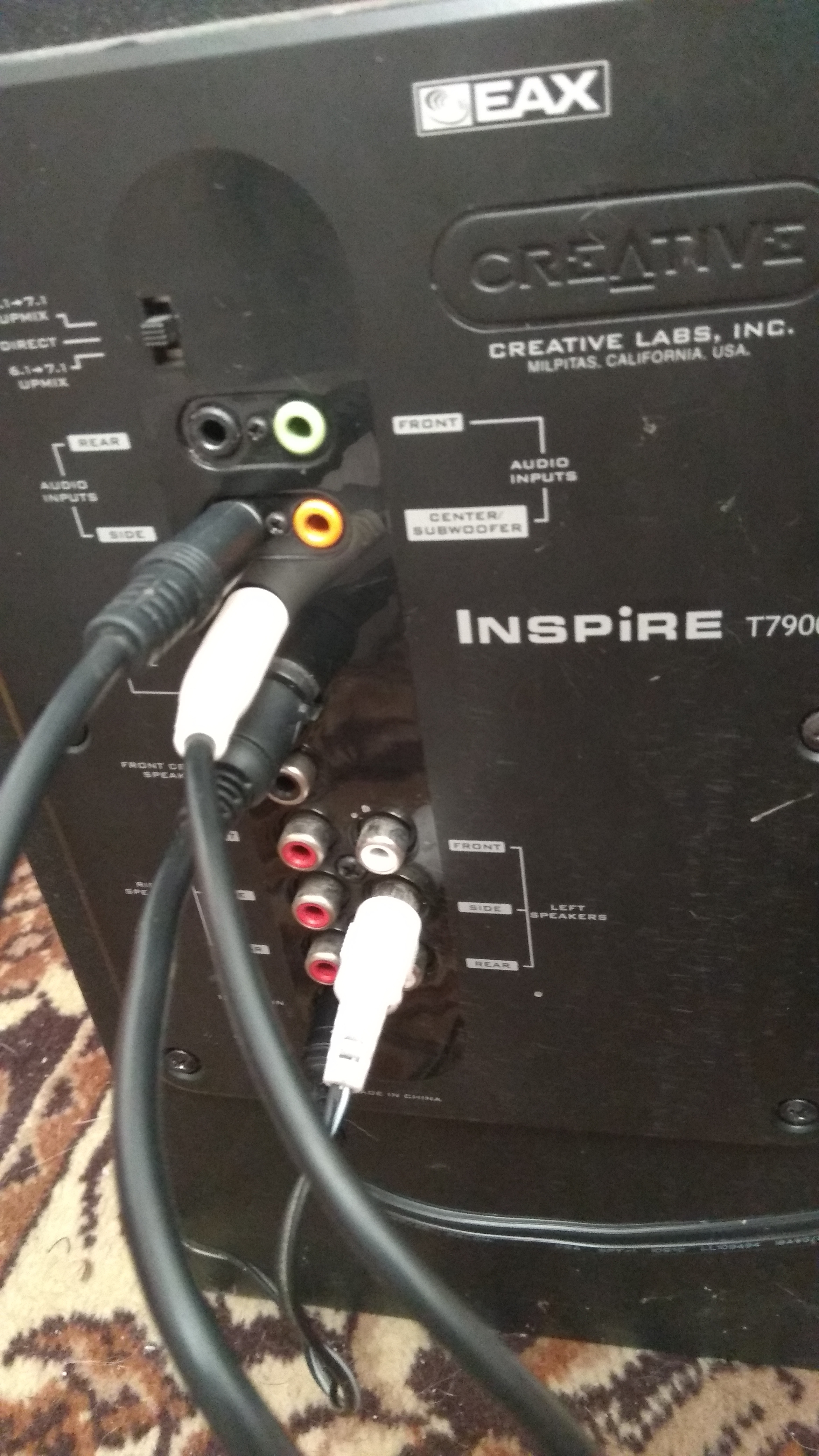

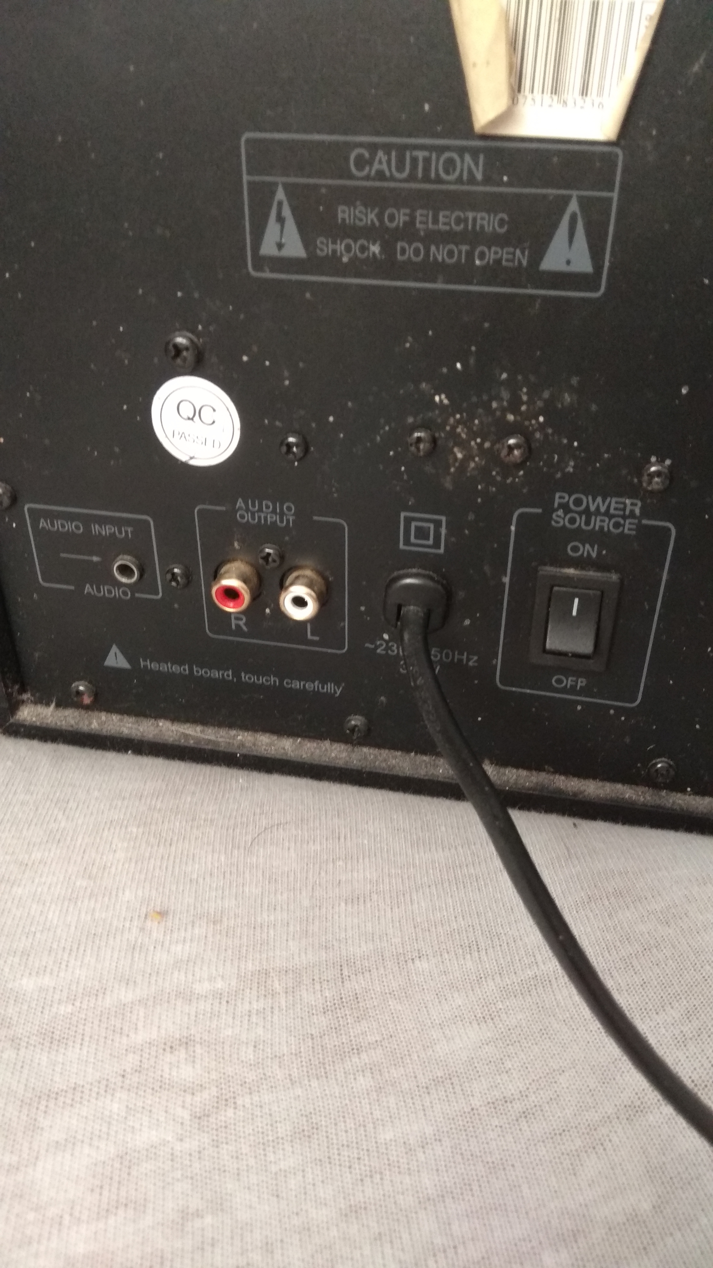

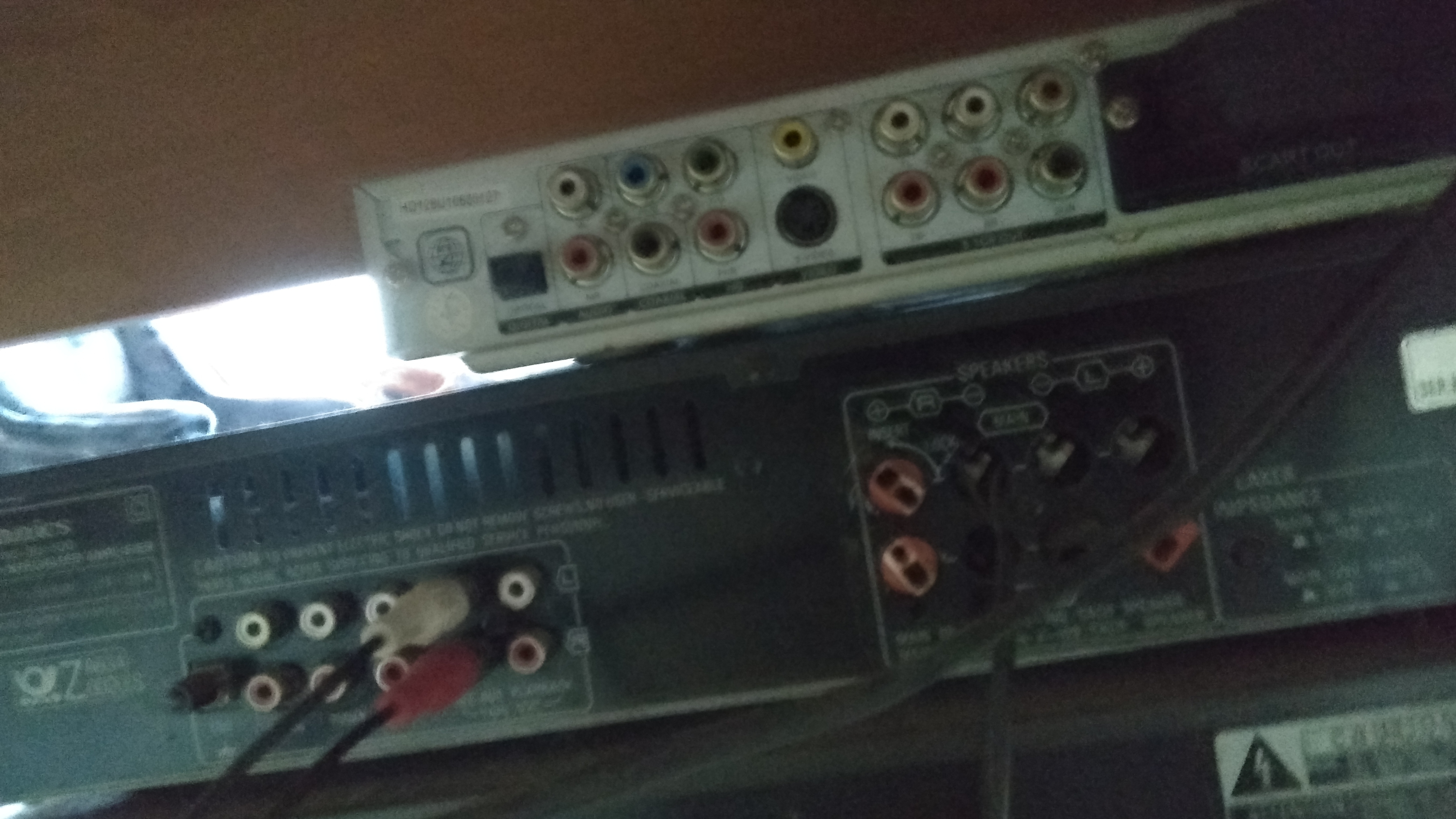

    Tutaj zdjęcia suba i wzmacniacza:
    Wzmacniacz:
    Sub 1:
    Znalazłem drugi sub:
    #12 17263835
    thereminator
    Posty: 4138
    Pomógł: 218
    Ocena: 649
    Odpowiedź już napisałem.
    Ten drugi sub. tez ma wbudowany pełny wzmacniacz, a więc identycznie j.w.
