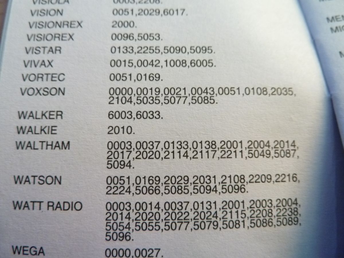

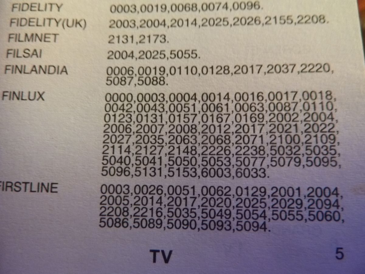

  • #9 20789238
    jsrebnicka01
    Posty: 1
    Mogę prosić o podanie kodów do telewizora walker i finlux. Niestety instrukcja zginęła

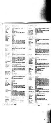

    Wszystkie kody do pilota QILIVE Q 1743.
    • kody - pilot qilive q.1743.pdf (1.31 MB) Musisz być zalogowany, aby pobrać ten załącznik.
