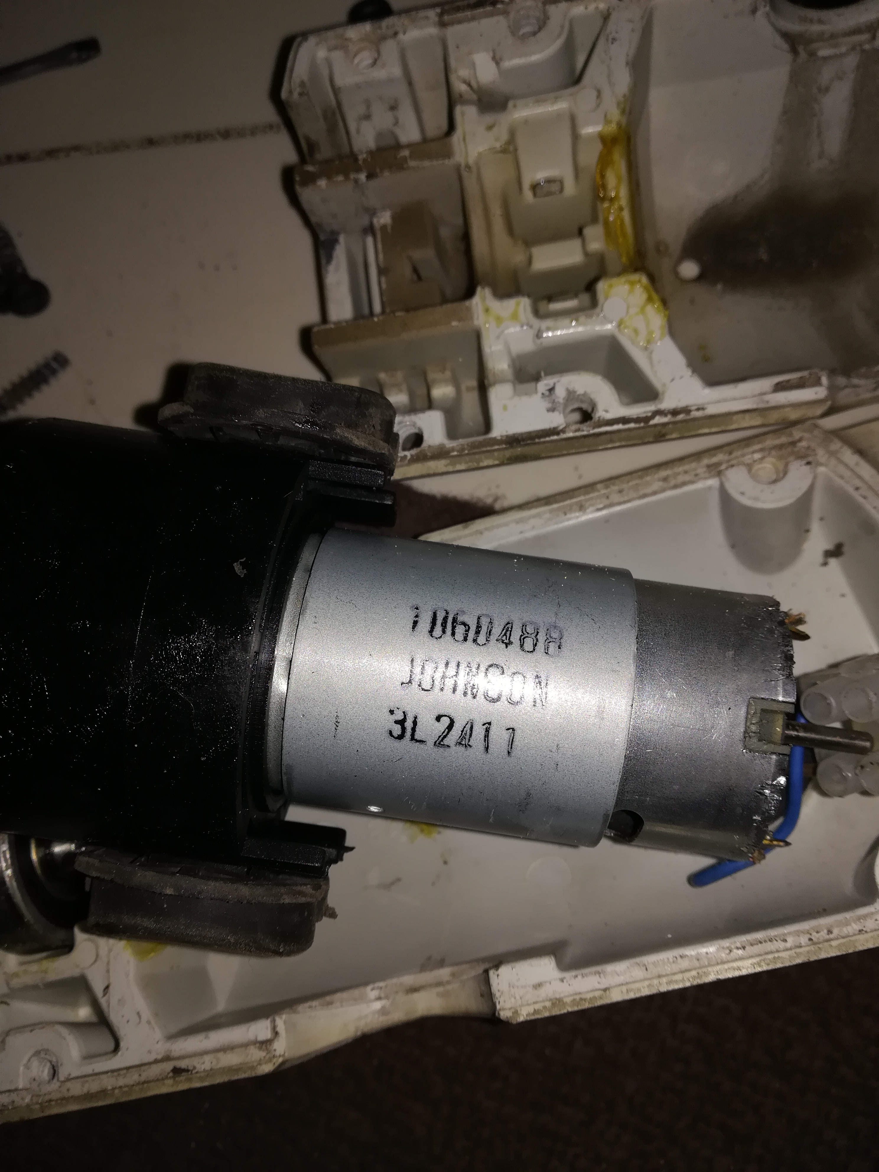

    Witam serdecznie! Po dwukrotnej naprawie centralki przyszła kolej na silniczek w napędzie - tu niestety sam trochę nabroiłem, ponieważ przy składaniu obudowy silnika zabrakło mi cierpliwości. Silnik pracuje ale słuchając go odnoszę wrażenie, że jego dni są policzone :-(
    Od dłuższego czasu poszukuję zamiennika, niestety bezskutecznie. Producent, firma JOHNSON niestety zmieniła system oznakowań swoich produktów i nie jestem w stanie zidentyfikować silnika w ich obecnej ofercie. Czy ktoś z szanownych Kolegów jest w stanie pomóc mi w doborze zamiennika?

    Nawet nie wiesz ilu ludzi pomyślało, żeby zbyt długo twoje urządzenie nie popracowało. W dodatku zamienników do najtańszej półki cenowej raczej się nie robi. Moim zdaniem, lepiej kupić markowe używki, dać do sprawdzenia, ewentualnie do regeneracji.

    Chętnie kupiłbym używany siłownik ale niestety obecnie dostępna jest tylko oferta - 400 zł za nowy siłownik, a cały zestaw kosztuje poniżej 1000 zł.
    To jest prawda o somfy, choć maja udane modele.
    To tanio, (trwałe, sprawdzone konstrukcje kosztują 1600 wzwyż) czyli niska jakość i po kilku ltach wychodzi drogo.
    Ja bym próbował rozmontować zanitowany silnik i sprawdzić stan wirnika, szczotek panewek itd. Ale to chyba jest silnik z przekładnią i tu może być gorzej.

    Od mojego pierwszego postu minęły już trzy lata i co ciekawe silnik... nadal działa. Faktycznie jest nieco wolniejszy niż ten z drugiego siłownika ale działa.
    Niestety nie udało mi się znaleźć żadnego zamiennika, ale widziałem kilka modeli zbliżonych wymiarami na Aliexpresie.
    Finalnie poszedłem inną drogą i zakupiłem przeszło 2 lata temu w promocji (za nieco ponad 1000zł) podstawowy zestaw NICE WINGO, który planowałem założyć, gdy SOMFY wyzionie ducha :-)
    Podsumowując całość można stwierdzić, że SOMFY nie jest wcale takie złe, ponieważ całość działa już 8 lat!
