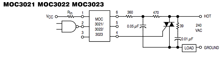

    Hej.
    Układ będzie użyty do włącz/wyłącz żarówkę.
    1) Jaką moc rezystorów należy użyć dla tego układu?
    1/4W wystarczy? Czy 1W?
    2) Jakiego dokładnie rodzaju/parametry powinny być kondensatory?
    MOC3021 do sterowania żarówką - jakie rezystory i kondensatory?

    meaverick napisał:
    to masz na 240VAC C=0,01uF/400 wystarczy opornik 1W też, to tylko gasik nawet 0,5W wystarczy.
    Te kondensatory ceramiczne czy tego typu:
    (chociaż jak patrzę, to nie ma innych na 400V ;)

    oscdev napisał:
    mogą być te, jak to ktoś powiedział " z braku laku i kit się nada"
    #5 17272332
    jarek_lnx
    Posty: 22548
    Pomógł: 4165
    Ocena: 6032
    Słabo patrzysz, poszukaj klasy X2 na ~275V, a jeśli nie znajdziesz to "zwykły" kondensator powinien być na 630VDC, takie są zalecenia ze względu na wyładowania koronowe.

    jeżeli rzeczywiście
    to może zastosuj optotriak z detekcją zera sieci.
    Poza tym, żarówka jest obciążeniem rezystancyjnym, większość elementów jest niepotrzebna, rzuć okiem na przykładowe aplikacje:
    https://www.fairchildsemi.com/application-notes/AN/AN-3003.pdf
    https://www.fairchildsemi.com/application-notes/AN/AN-3004.pdf
    Teoretycznie tak, w praktyce gasik ogranicza też trochę wpływ zakłóceń z zewnątrz. Kiedyś miałem układ bez gasika, który czasem mignął żarówką, kiedy załączano/wyłączano inne obciążenie, przypuszczam że zakłócenia z sieci (załączenie przez wysokie du/dt) załączały triak na jeden półokres albo kilka (dłuższe iskrzenia). Niestety układu już nie ma i nie mogę już zbadać czy moje podejrzenia są słuszne.

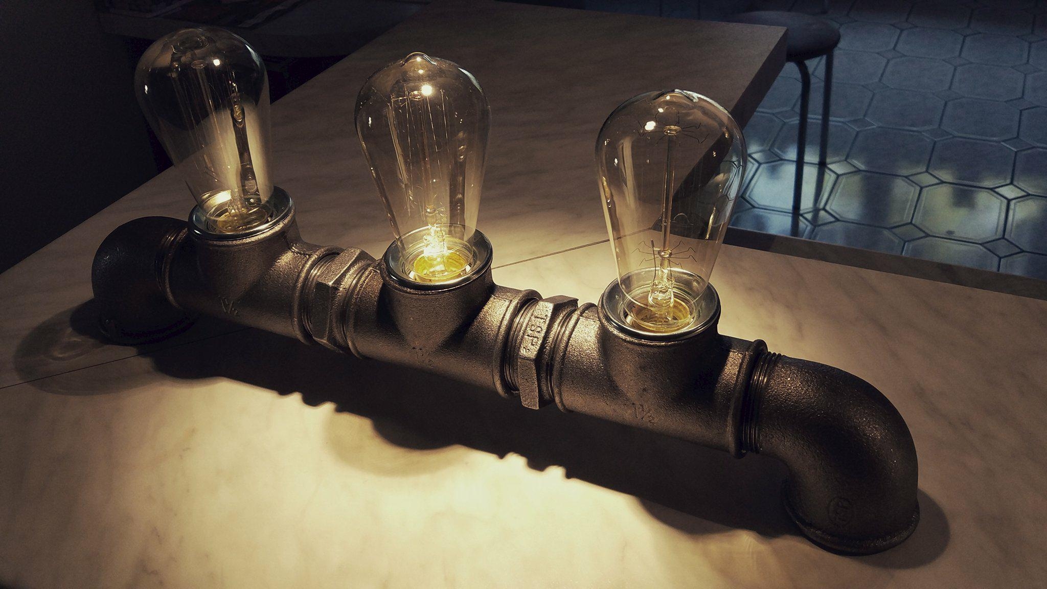

    Tak, już mam ten układ. Faktycznie go zastosowałem, ale do ściemniacza ;)
    Póki co mam tylko żarówki i konstrukcję (rury żeliwne) oraz prototyp układu z triakiem na płytce.
    Pytanko:
    Czy mogę zastąpić kondensator 0.05 uF / 50 nF -> 0.047uF / 47nF ?

    Jeżeli chodzi o rezystor to daj większej mocy, bo mają większe dopuszczalne napięcie pracy między końcówkami. Z tego co pamiętam to 1/4W nie bardzo się tu nada.
    Ale 1/2W już tak? Bo mogę ewentualnie kupić 1W, jak coś ;)
    Tylko, że czytałem iż chodzi o to, aby wytrzymały napięcie 300V w szpilce?

    Poszperaj w sieci, bo gdzieś jest informacja jakie jest dopuszczalne napięcie pracy między końcówkami rezystorów zależnie od mocy. Większy rezystor - większa odległość, sam rozumiesz. Nie chce strzelać, ale wydaje mi się, że widziałem już 0,5W rezystory w tych miejscach.
